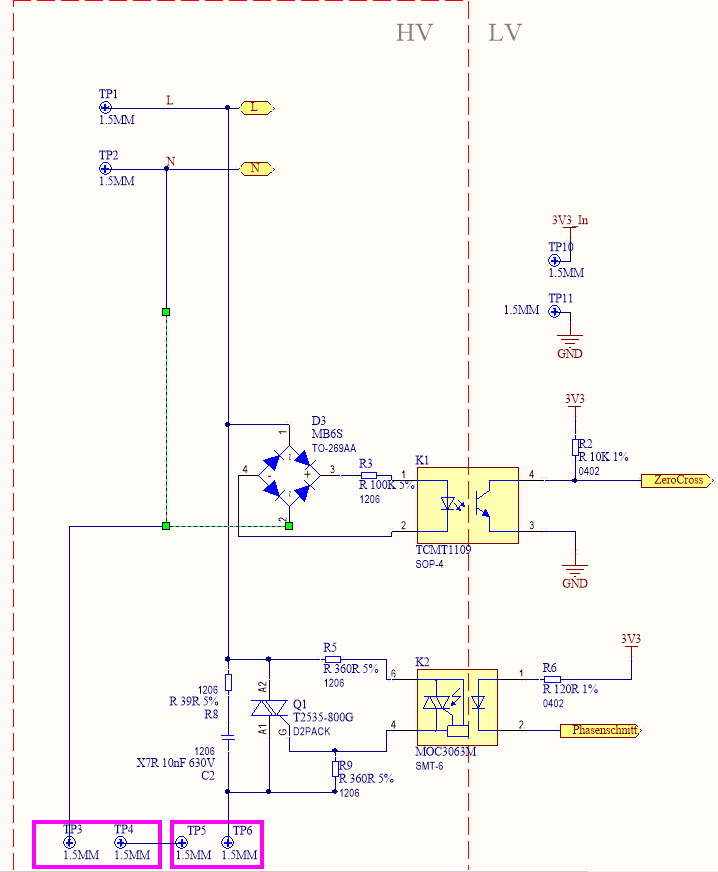

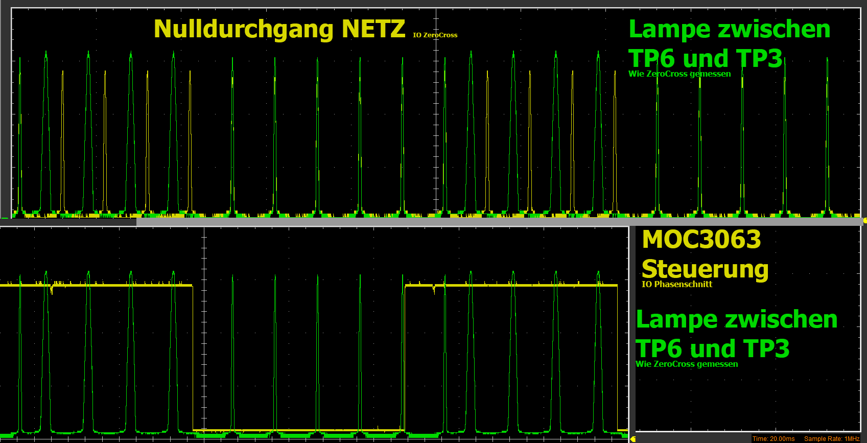

Ich verstehe nicht genau was da bei mir passiert... Anbei ein Bild meiner Messungen und Schaltplan. Im oberen Bild wird gelb der über K1 gemessene Nulldurchgang gezeigt. Grün zeigt einen Verbraucher zwischen TP6 und TP3, ebenfalls die Nulldruchgänge mittels opto gemessen. Im unteren Bild wird gelb die IO Ansteuerung von MOC3063 gezeigt (Low = Lämpli MOC3063 leuchtet, High = Lämpli MOC3063 aus). Grün zeigt wieder den Verbraucher. Warum lässt mein TRIAC nun zwischen den Halbwellen (während IO Ansteuerung auf High ist) zwei Teile der Halbwelle immer wieder durch? Zeit/DIV sind 20ms Vertical ist 1V *Ja der Schaltplan ist nicht komplett *Ja Phasenschnitt ist die falsche Bezeichnung, ich möchte nur komplette Halbwellen schalten. Beste Grüße Michael

Wenn du nicht die Katze aus dem Sack lässt, was für eine Last du genau schalten willst, können wir nur Rätsel raten. - der Haltestrom einer der beiden TRIACs wird wärend der Durchlassphase des Nullspannungsschalters nicht erreicht, d.h. der TRIAC verlöscht nach Wegfall des Zündimpulses wieder - eine Last mit induktiver Komponente verschärft oben genanntes Problem noch, da der Strom phasenverschoben nacheilt Nimm probeweise ein Exemplar ohne Nullspannungsschalter. Wenn der funzt, dann weißt du schon mal, in welche Richtung du suchen mußt.
Gerald B. schrieb: > Wenn du nicht die Katze aus dem Sack lässt, was für eine Last du genau > schalten willst, können wir nur Rätsel raten. > - der Haltestrom einer der beiden TRIACs wird wärend der Durchlassphase > des Nullspannungsschalters nicht erreicht, d.h. der TRIAC verlöscht nach > Wegfall des Zündimpulses wieder > - eine Last mit induktiver Komponente verschärft oben genanntes Problem > noch, da der Strom phasenverschoben nacheilt > Nimm probeweise ein Exemplar ohne Nullspannungsschalter. Wenn der funzt, > dann weißt du schon mal, in welche Richtung du suchen mußt. Hallo Gerald, vielen Dank! Ich kenne mich in dieser Richtung der Elektronik leider überhaupt nicht aus... Es muss also am Haltestrom liegen. Als Last habe ich momentan nur eine ganz ganz kleine Leuchte... Normal soll hier ein Heizelement (Peltier) gesteuert werden.

Michl M. schrieb: > Warum lässt mein TRIAC nun zwischen den Halbwellen (während IO > Ansteuerung auf High ist) zwei Teile der Halbwelle immer wieder durch? Es könnte auch sein, dass der Strom durch den Snubber C2/R8 und unter Berücksichtigung von R3 (ca. 0,55mA) ausreicht um deinen Nulldurchgangsdetektor zu triggern.

Ich habe mir mal auf die Schnelle das PDF zu deinem TRIAC runtergeladen. Der hat 50 mA Haltestrom bei offenem Gate. 50 mA sind zwar rechnerisch bei 220V Effektivwert nur 11W - aber die müssen ja schon bei 16V, bzw. unterhalb von 16V, wenn der Nullspannungsschalter wieder dicht macht, erreicht sein! Hänge als Last zum Testen eine ganz ordinäre 40W (mehr ist immer besser) Glühlampe dran, die sollte reichen. Dem kommt noch entgegen, das Glühlampen Kaltleiter sind und kalt viel Strom ziehen. Eine Glühlampe flackert, wenn's ganz blöd kommt, weil kalt der Haltestrom reicht, nach einigen Perioden aber im warmen Zustand dann plötzlich nicht mehr reicht. Aber mit einer ehrlichen ohmschen Last kannst du am ehesten eine Aussage treffen.
Gerald B. schrieb: > Ich habe mir mal auf die Schnelle das PDF zu deinem TRIAC runtergeladen. > Der hat 50 mA Haltestrom bei offenem Gate. > 50 mA sind zwar rechnerisch bei 220V Effektivwert nur 11W - aber die > müssen ja schon bei 16V, bzw. unterhalb von 16V, wenn der > Nullspannungsschalter wieder dicht macht, erreicht sein! Für den Betrieb mit kleineren Lasten sollte also ein TRIAC mit deutlich geringerem Haltestrom gewählt werden? Beste Grüße Michael
