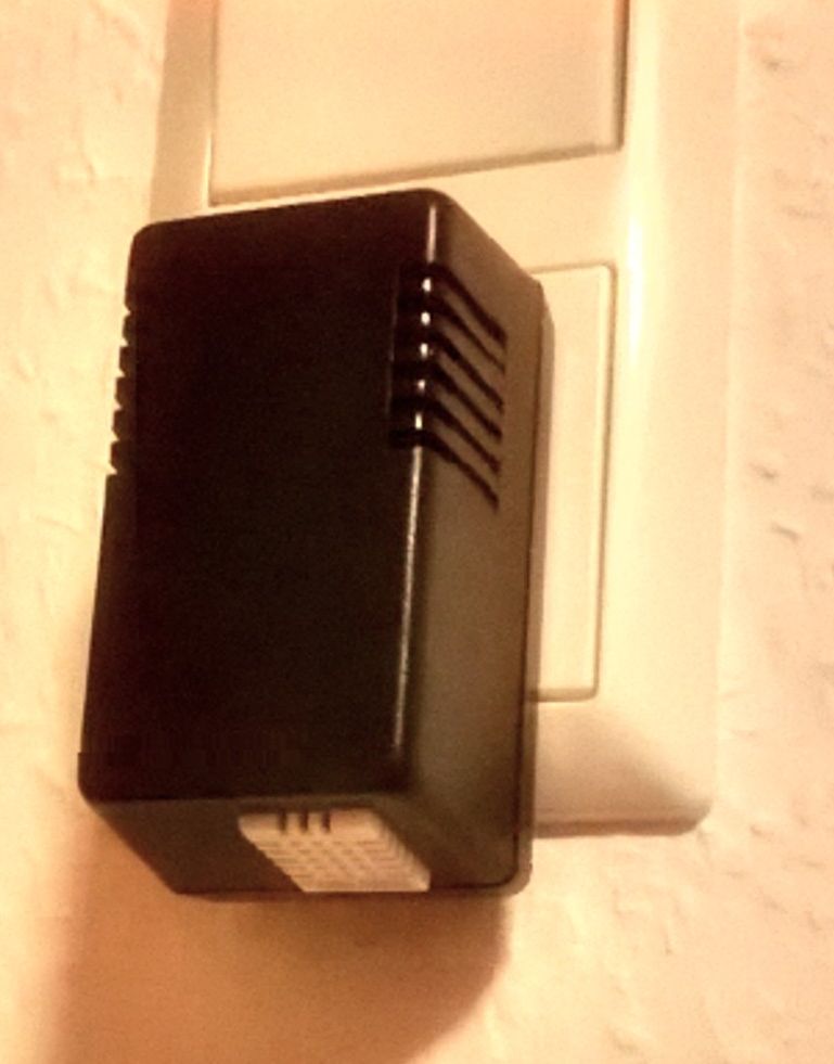

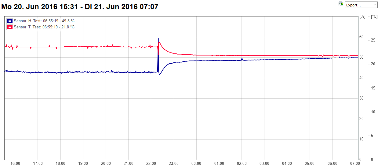

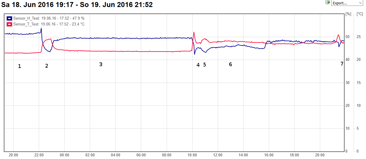

Hallo, meinen Text hatte ich schon vor 2 Tagen vorbereitet und wollte noch eine Sache ausprobieren, die dann auch mein Problem gelöst hat. Trotzdem will ich das Problem hier einstellen, da es möglicherweise noch andere Lösungen oder Vorschläge gibt: Ich dachte mir, dass ich einen DHT22, ESP8266 und ein kleines 3,3V Netzteil in ein Gehäuse (Reichelt "SSG 100 EURO") stecke und habe einen schönen Sensor für Temperatur und Feuchtigkeit, der seine Werte über WLAN sendet. Leider musste ich jedoch feststellen, dass es so nicht funktioniert, da die Schaltung zu warm wird und den Sensor beeinflusst. Als er noch mit im Gehäuse war (Platinenunterseite über dem Loch für das Kabel, Rest oben), waren es über 5 Grad. Ich habe dann ein Loch in das Gehäuse gemacht und den Sensor halb durchgesteckt. Schon besser, aber die Abweichung beträgt immer noch bis zu 3 Grad, im Vergleich zum daneben liegenden Sensor. Isolation mit dünnen Verpackungsschaumfolien hat leider nur wenig gebracht. Hat noch jemand eine Idee? Wie verbaut Ihr denn diese Sensoren und schirmt sie vor warmen anderen Bauteilen ab? Meßkurve anbei: 1. Sensor im Oberteil danebenliegend 2. Oberteil aufgesteckt, Sensor ohne Isolation 3. etwas dichter (wieder) danebenliegend 4. Isolation angebracht (Betrieb wagerecht, etwas besser als 2) 5. Betrieb senkrecht (über Akkulader - gleich wieder entfernt) 6. Betrieb senkrecht (wie Foto, aber keine Änderung zu 4) 7. Isolation verbessert, bringt aber nichts mehr. Die gemessene Temperatur hätte bei ca. 22°C liegen müssen. Ausgangspunkt war dieses Video: https://www.youtube.com/watch?v=fGbXN9BGkLU Da ist der Sensor sogar direkt neben dem ESP8266 untergebracht. Die Lösung brachte letztlich die Nutzung des Deep-Sleep-Mode des ESP8266, für den man einen Draht nachrüsten muss. Dadurch erwärmen sich die Bauteile nicht mehr so. Die Änderung ist im Bild Kurve 2 zu sehen. (Auf meinem Steckbrett lief der 8266 in dem Mode nicht stabil.) Was kann man tun, wenn man diese Möglichkeit nicht hat? Solder

@Wolfgang: Durch die Montage im Deckel ist der Sensor jetzt mit kurzen Leitungen an der Platine angeschlossen. Natürlich könnten die dickeren Anschlussbeine aber auch aus der Umgebung die Wärme an den Sensor leiten. Könnte Wärmestrahlung eine Rolle spielen? Der Sensor scheint auch besonders empfänglich auf Wärme von hinten zu sein. Das erscheint mir logisch, da die Bauteile ja auf einer Platte aufgebracht sind, die von hinten vergossen ist. Deshalb auch meine Überlegungen, das mit Schaumfolie zu isolieren. @Teo Derix: Ich hatte gehofft, das das kleine Loch für den Kabelabgang im Gehäuse ausreichend ist. Das ist ja unten, Luft strömt dort ein und oben aus den Schlitzen wieder heraus. Den DHT22 hatte ich neben dem Loch auf der Platinenunterseite (Lochraster) platziert, die anderen Bauteile auf der Oberseite, aber seitlich zum DHT22 versetzt. Es war wohl insgesamt zu warm im Gehäuse. Fühlen kann man das nicht, aber die Messung ist eindeutig.
