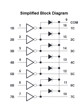

Hallo, ich verlöte auf einer Relaisplatine bis jetzt 1n4007 oder 1n4148 als Löschdioden. Kann ich alternativ auch so ein Diodennetzwerk verwenden? http://www.voelkner.de/products/25880/Gleichrichternetzwerk-Da814a.html
Ja, wenn * du den Platz hast * die Beschaffbarkeit kein Problem ist * du mit dem Mehrpreis leben kannst * die Strombelastung der Dioden zu deinen Relais' passt P.S. der Begriff "Freilaufdiode" ist passender.
Noch ein Nachteil: Wenn eine Diode im Array putt ist, ist das ganze Array fällig.
Relais schrieb: > Kann ich alternativ auch so ein Diodennetzwerk verwenden? Der ULN2007 macht das so am Pin 9...
Preis und Platz ist kein Problem. Relais sind nur kleine Printrelais. http://www.voelkner.de/products/37621/Netz-Relais-1-Umschaltkontakt-6A-250V-AC-Ftr-Lyca024v.html Der Nachteil mit dem defekten Array ist mir bewusst. Ich hatte bis jetzt noch nie eine defekte Freilaufdiode. Also kann ich mit leben wenn ich irgendwann mal ein Array tauschen müsste.
Relais schrieb: > Kann ich alternativ auch so ein Diodennetzwerk verwenden? Können: Ja. Sinnvoll: Nein. Selbst wenn bei Conrad ein Netzwerk billiger ist als 8 1N4148 (was am wuchermässig hohen Preis der 1N4148 bei Conrad liegt, normal wäre es umgekehrt), haben solche Spezialbauteile das Problem, schwer beschaffbar zu sien, gerade dann wenn man sie braucht (Reparatur, Platine erneut bauen). Kluge Hersteller vermeiden solch sinnlose Spezialbauteile, daher verschwinden die schnell vom Markt.
Relais schrieb: > Ich hatte bis jetzt noch nie eine defekte Freilaufdiode. Es kann aber auch sein, dass du zwar eine hattest, das aber gar nicht bemerkt hast. Denn die Schaltung funktioniert auch ohne. Es kommt eben nur darauf an, was der Schalter "abkann"...
