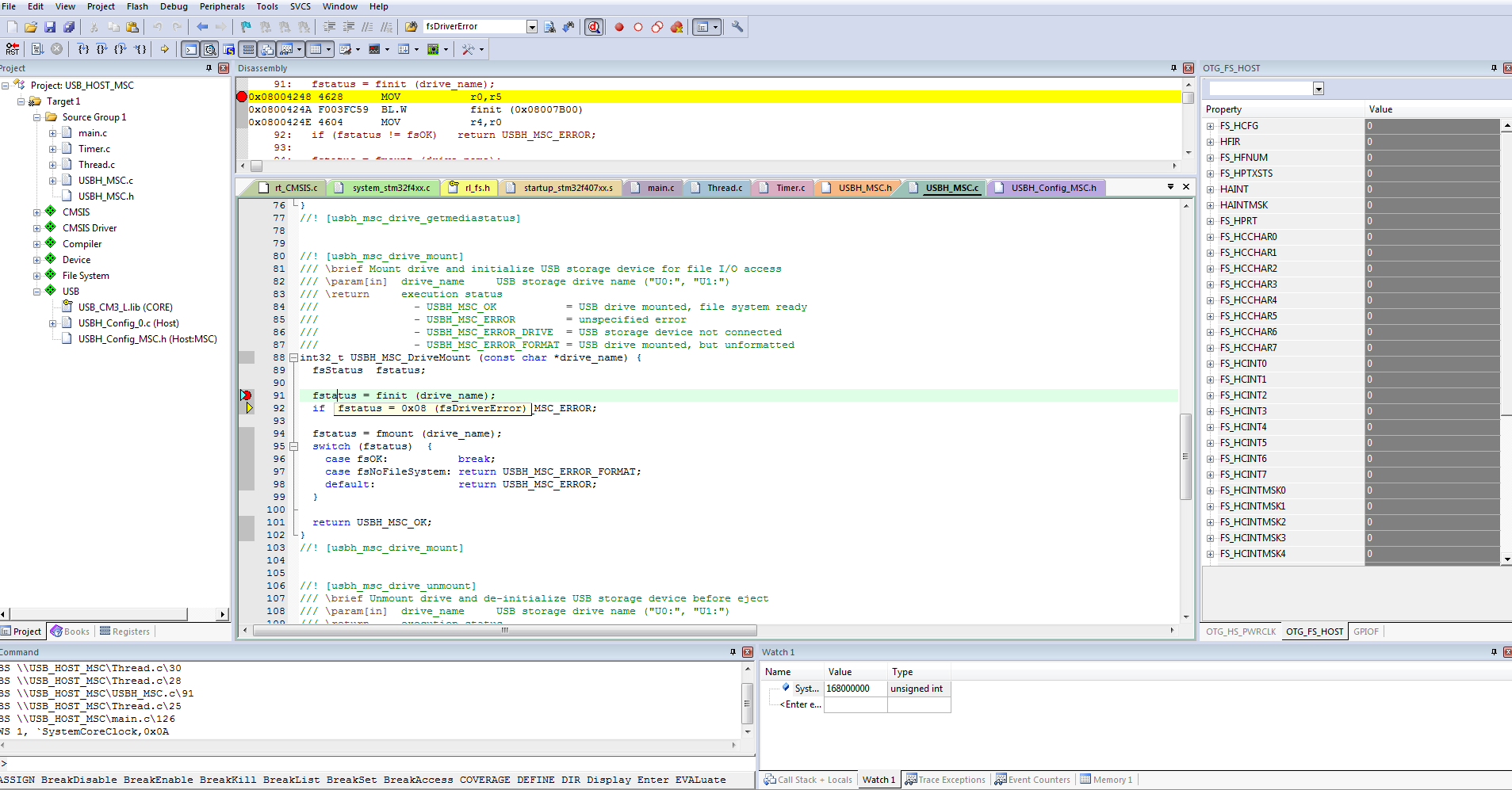

Habs jetzt nochmal versucht mit diesem Tutorial. http://www.keil.com/appnotes/files/apnt_268.pdf Wenn ich die Funktion "fstatus = finit (drive_name);" aufrufe bekomme ich immer den fehler "fsDriverError", wie entsteht dieser Fehler? und was kann ich machen?

Ich verwende ein eigenes PCB Design und Keil MDK-ARM Professsional, clock habe anpassungen für PLL_M, PLL_N & PLL_Q gemacht weil ich einen ext 12MHz Quarz verwende, das Board aus dem Beispiel verwendet einen 8MHz.. PF11 - OTG Enable (geht auf einen STMPS2151STR und bringt 5V auf VBUS) PF12 - OTG OC PA9 - VBUS PA10 - ID PA11 - DM PA12 - DP Das Filesystem etc. habe ich genau nach den appnotes von Keil erstellt http://www.keil.com/appnotes/files/apnt_268.pdf Hab auch eine SD-Card auf dem PCB, welche recht schnell funktioniert hat. Muss ich vieleicht noch auf was anderes achten?
