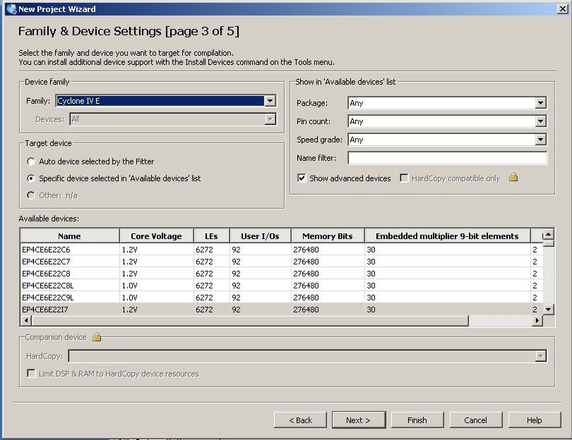

von Torben K. (tokuhila)
Ja. Richtiges Gehäuse (sonst passen die Pins nicht) und Speedgrade
(sonst passt das Timing nicht) wählen und los gehts
N am Ende bedeutet nur bleifrei
von peter (Gast)
Danke.
Was meinst du oben im Text genau?
Verstehe ich als Laie nicht.
Gruss
Nimm einfach den EP4CE6E22C8 (EQFP144, Speedgrade -8) dann passt es.

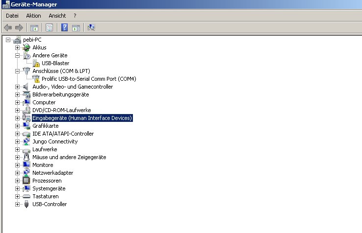

Wo bekomme ich jetzt die beiden Treiber für die Hardware bitte her, die
im Bild nicht erkannt werden für das Board?
Danke.
Gruss
von peter (Gast)
Hallo,Seriell Comport  (com4) ist jetzt eingebunden mit :
AU0002B_Driver_WinVista_7_64bit.exe
welches ich aus dem Internet habe.
Aber der USB-Blaster funktioniert noch nicht.
Auf der beiliegenden CD ist er nicht.
Ich habe Win7 64Bit und Quartus II 13.0sp1 (64-bit) Web Edition, die
auch die Programme vom Board fehlerfrei compiliert.
Danke.
Gruss

Der USB Blaster Treiber befindet sich im Installationsverzeichnis, der
Treiber für den PL2303 muss wegen Clone auf ne alte Version downgegradet
werden und das Config-Flash programmiert man mit dem Altera Serial Flash
Loader wie bei Altera beschrieben.
Alles kein Hexenwerk
von peter (Gast)
Danke.
Jetzt funktioniert der USB Blaster II.
Der Com4 funktioniert jetzt auch mit dem Boaord.
Danke.
Der PL2303 ist kein Original und wird von neueren Treibern gesperrt
(Code 10 im Gerätemanager). Mit alten Treibern funktioniert er auch
unter Windows 10 klaglos.

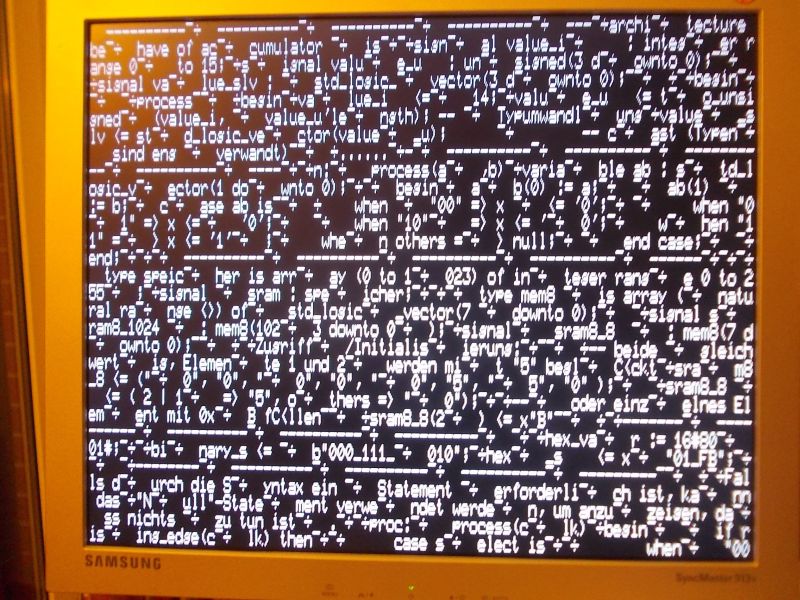

von peter (Gast)

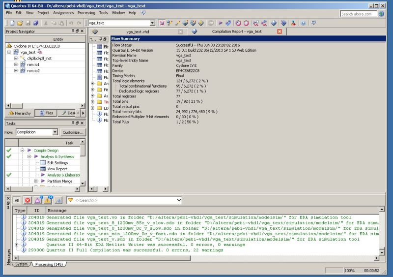

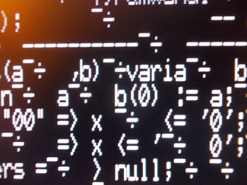

Habe jetzt mit diesem Board mal ein Text in VGA 640x480 dargestellt.
Zeichen 80x30.
Mit dem MegaWizard eine altpll ertellt von 48 Mhz auf 25.175 MHz.
Das Board ist sehr sauber in der Darstellung.
Gruss

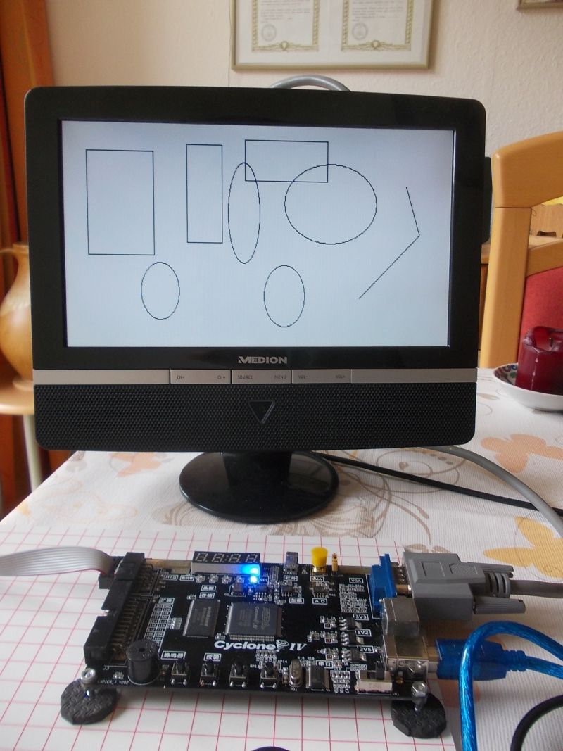

von peter (Gast)
Jup...jetzt funktioniert auch die Grafik auf dem Board.
Der Memory-Verbrauch liegt bei 66% , also immer noch genügend REserven
für Spieleereien.
Gruss
