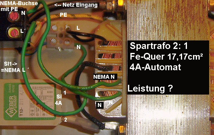

Ich hab hier ein 2:1 Vorschalttrafo von C&P mit NEMA-5 Dose/Buchse, 4A-Automat und leider unleserlichem Typenschild. Trafoquerschnitt ist gemessen ~ 50,5mm x 34mm = 17,17cm² CuL Draht hat 0,49mm Ø, Si-Automat hat 4A Welche Nenn-Leistung dürfte der haben?

Der Eisenquerschnitt ist zusammen mit der Windungszahl wichtig für die zulässige Spannung bevor Sättigung eintritt. Der Drahtdurchmesser gibt einen Anhaltspunkt dafür wie viel vertragen wird. Erst indirekt gibt der Kern den Wicklungsraum vor und damit die mögliche Drahtstärke. Den Umweg braucht man hier aber nicht. 0,5 mm Durchmesser könnten etwa 0,75 A vertragen. Am Ausgang des Spartrafos wären das dann 1,5 A, weil beiden Wicklungen beitragen. So eine ganz scharfe Grenze für die Leistung gibt es sowieso nicht: mehr Strom führt halt zu höherer Temperatur und weniger Lebensdauer. Auch die Lüftung und Montage geht da noch mit ein.
Lurchi hat das wunderbar beschrieben! Lediglich die 0,75A sind sehr konservativ geschätzt, ich hätte da für eine typische Einbausituation schon 1A angenommen.

Old P. schrieb: > Wenn der Eisenquerschnitt feststeht, kann man ausrechnen, welche > Leistung das Teil in etwa abgeben kann. Der Eisenquerschnitt hat rein garnichts mit der übertragbaren Leistung zu tun. Nur, wenn es sich um Standardschnitte wie z.B. EI54 handelt, kann man eine grobe Schätzung abgeben.

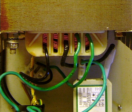

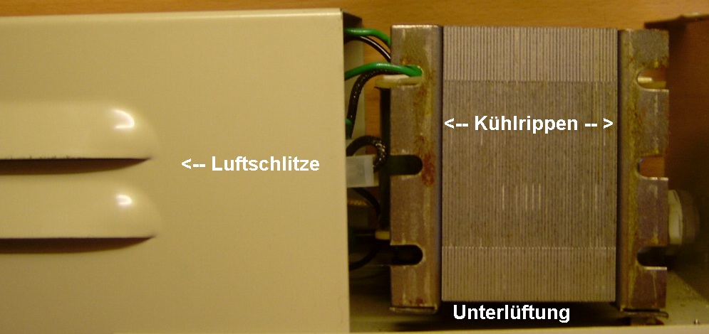

Es ist schon ein kg-schwerer Oschi, der Kernquerschnitt ist das schwarze Rechteck auf dem Foto1, die angegebenen Masse sind die Paketstärke x Fensterweite. Zur Wärme/Lüftung : der Trafo ist um 1cm über dem Boden erhöht montiert auf 2 Gummipuffern, (Unterlüftung?) hat 4 Kühlrippen, zudem hat das Stahlgehäuse Lüftungsschlitze. Das bringt mich auf die Idee, noch einen PC-Absauger an die Rückwand anzubauen - der Aufwand wäre nur, ein Loch zu stanzen. Vorher möchte ich ihn zur Leistungsermittlung belasten und testen und zur Sicherheit einen Thermostatfühler direkt ans Blechpaket klemmen und habe zwei weitere Fragen: 1. Wären denn 70°C eine angemessene Eisen-Kerntemperatur bzw. ist der Netztrafo eines großen Röhrenradio damit vergleichbar? 2. Könnte die Leistung so vllt. bis zur Kernsättigung erhöht werden?
Zo Z. schrieb: > 2. Könnte die Leistung so vllt. bis zur Kernsättigung erhöht werden? Die übertragbare Leistung hat auch nichts mit der Kernsättigung zu tun, sondern ist allein davon abhängig, wie der Trafo seine Wärme los wird.
Zo Z. schrieb: > hat 4 Kühlrippen Früher hießen die Montagewinkel. Aus den 3! Dimensionen des Trafokernes über Tabellen die Kerngröße nebst Leistung herauszufinden ist doch nicht unmögliches und selber machbar.

Für den gegebenen Trafo und Spannung ist die Belastbarkeit nur von der Wärmeentwicklung und damit dem Strom abhängig. Wie heiß der Trafo werden darf hängt vom Isoliermaterial ab und wie lange das gut gehen muss. Die Sättigung und der Kernquerschnitt sind wichtig wenn es darum geht abzuschätzen für welche Spannung der Trafo geeignet ist, also etwa die Frage ob er auch für 280 V statt 230 V geht, oder ob die 230 V für 50 Hz oder nur für 60 Hz gelten. Ein größerer Kernquerschnitt erlaubt mehr Spannung pro Windung und damit mehr Leistung, bzw. weniger Windungen aus dickerem Draht.
