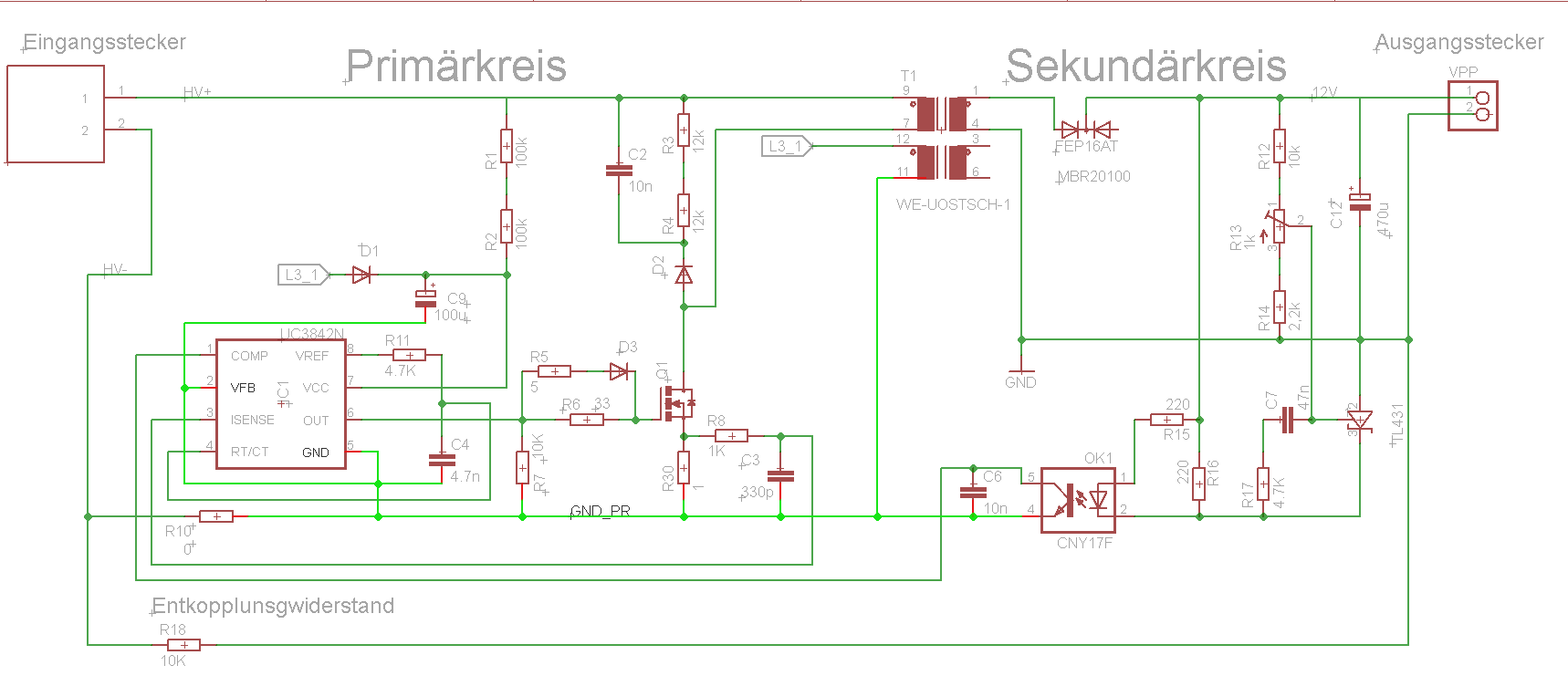

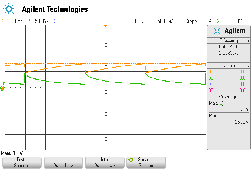

Guten Morgen, ich entwickle einen Gleichspannungswandler im Rahmen meiner Studienarbeit. Die Eckdaten des Wandlers sind folgende: Eingangsspannung: 400 V- 600 V Ausgangsspannung: 12 V Ausgangsstrom: 0,5 A Leistung: 6 W Nun habe ich folgendes Problem und zwar ist die Taktung von dem UC3842 (Datenblatt: http://www.onsemi.com/pub_link/Collateral/UC3842A-D.PDF) nicht kontinuierlich und von der Spannung zu niedrig. Die Taktung erfolgt alle 1,5 Sekunden und liegt bei 4,6 V (gelbe Kennlinie im Oszi-Bild) bei einer Eingangsspannung von 400 V. Da die Taktung nicht richtig funktioniert können folglich auch nicht die Ausgangsspannung (grüne Kennlinie im Oszi-Bild) und der Ausgangsstrom stimmen. Hat jemand eine Idee, woran das liegen kann? Anbei sind der Schaltplan und das Layout. Kurze Info zu dem Layout, dieses ist nicht das komplette Layout. Es sind noch unabhängige Baugruppen auf der Platine, die aber nichts mit der Funktion des Wandlers zu tun haben. Vielen Dank im Voraus und einen schönen Tag. Beste Grüße Philipp

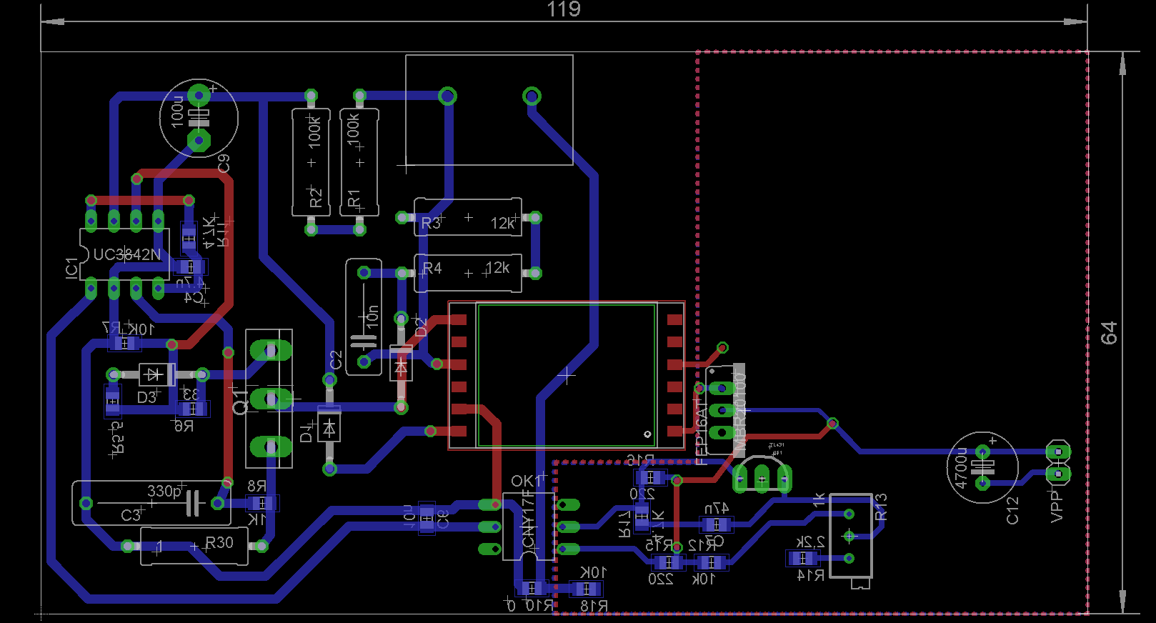

Ich finde den Eingangskondensator nicht. Woher bezieht der Transistor seine (Puls-)Ströme? Schau Dir mal das Layout von Schaltreglern an, und finde heraus, welche Leiterbahnen hohe Pulsströme führen, und daher sehr kurz sein müssen. Diese Grundlagen sehe ich auf der Primärseite nicht umgesetzt. Auf der Sekundärseite sieht man nicht alle Leiterbahnen auf dem Bild.
JoergL schrieb: > Ich finde den Eingangskondensator nicht. Woher bezieht der > Transistor > seine (Puls-)Ströme? Der Eingangskondensator ist außerhalb der Platine, da der Wandler nur ein Teil eines größeren Systems ist. Der Eingangskondensator dient in dem System als Zwischenkreiskapazität. > Leiterbahnen hohe Pulsströme führen, und daher sehr kurz sein müssen. > Diese Grundlagen sehe ich auf der Primärseite nicht umgesetzt. Okay, dann muss ich das Layout überarbeiten. > Auf der Sekundärseite sieht man nicht alle Leiterbahnen auf dem Bild. Die Leiterbahnen sind nicht vorhanden, da die Bauteile direkt mit dem Ground-Polygon verbunden sind.

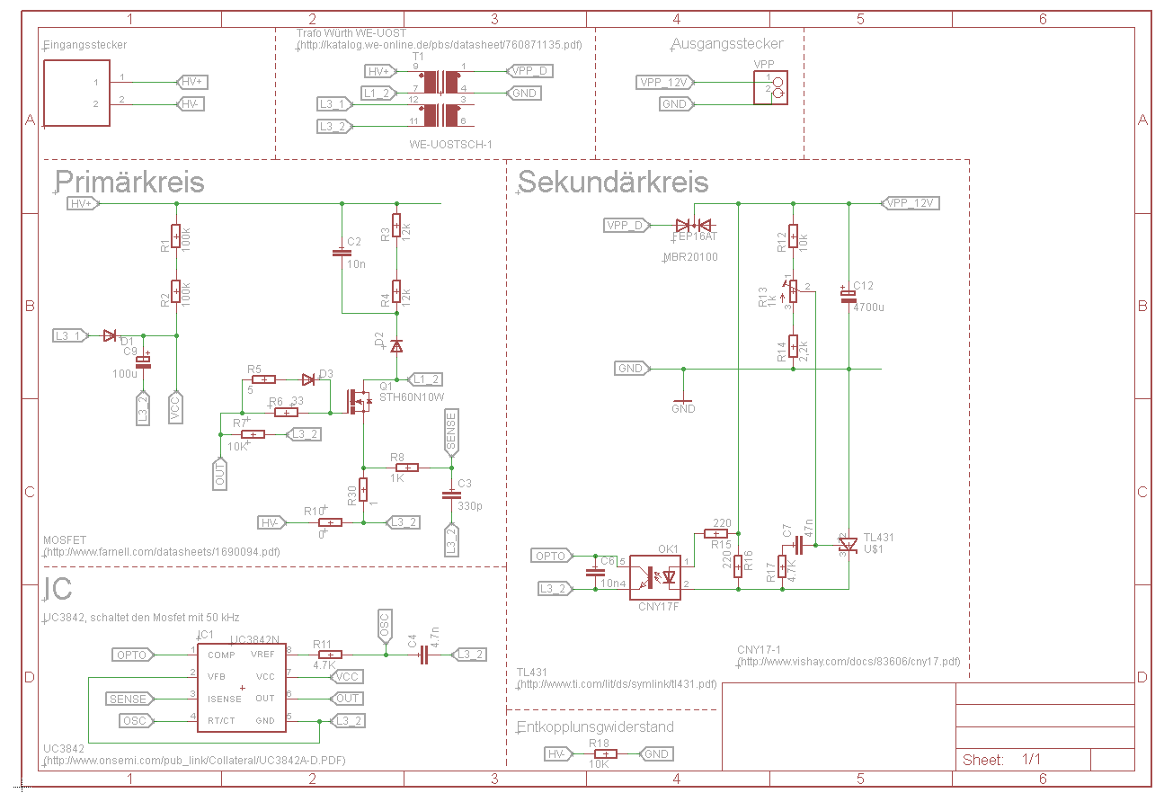

Philipp schrieb: > Schaltplan.png Warum zerlegst du denn selbst einen solch simplen Schaltwandler in eine Haufen von Schaltplan-Bruchstücken? Das ist extrem unübersichtlich und fehlerträchtig.
Philipp schrieb: > Da die Taktung nicht richtig funktioniert können folglich auch nicht die > Ausgangsspannung (grüne Kennlinie im Oszi-Bild) und der Ausgangsstrom > stimmen. Das hat mit der Stromversorgung am Pin 7 zu tun. Bei 6W ist 4700uF viel zu fett, 220...470 uF halte ich für ausreichend. > Die Taktung erfolgt alle 1,5 Sekunden und liegt bei 4,6 V D.h Stromversorgung am Pin 7 bricht zusammen (oder sinkt auf minimum),der Controller schaltet ab. Die Ursache kann u.a. falsches Windungsverhältnis oder zu fett am Ausgang demensionierte Elko sein. Wenn das Windungsverhältnis stimmt, kann man den C12 verkleinern, oder C9 erhöhen und probieren.
Philipp schrieb: > ich entwickle einen Gleichspannungswandler im Rahmen meiner > Studienarbeit. Das erste was man an einer Uni lernen sollte: Nicht solche hingerotzen Wortsuchspiele als angeblichen Schaltplan. Diese Baugruppen auf einem Blatt sind eine Frechheit gegenüber dem Leser, grottenfaul seitens des Ersteller muss JEDER Leser die Arbeit machen wo denn überall diese Worte in den Signalanschlüssen autreten. Hat er 2 gefunden, weiss er nicht ob es auch einen 3. gibt. Philipp schrieb: > Die Taktung erfolgt alle 1,5 Sekunden und liegt bei 4,6 V Klnigt wie das Überstromprinzip: C9 wird über R1 R2 aufgeladen, der UC3842 macht einen Takt und entlädt dabei C9 wieder weil über D1 noch keine ausreichende Spannung kommt weil der Ausgang C12 nicht schnell genug aufgeladen werden kann. Grosse Elkos wirken beim Aufladen wie ein Kurzschluss, sie nehmen Strom ohne Ende auf.
Warum verbindest Du pin2 des UC mit Primär-GND? Das kann doch garnicht funtionieren. Ja, dieser Schaltplan ist schlecht lesbar, da kommt keine Freude auf.
Was ist das eigentlich für ein grauslicher "Schaltplan"? Ich hoffe mal, du hast das nicht so gelernt. Das Label-Suchspiel was du da abgeliefert hast mag ein CAE-Programm beglücken, aber für einen Menschen ist das weitgehend unlesbar. Siehe: Schaltplan richtig zeichnen Frag wieder, wenn du das richtig gezeichnet hast.

Was ich bisher raus gehört habe: - Layout (kürzere Wege) - C12 verkleinern oder C9 vergrößern, da die Stromversorgung an Pin 7 zusammenbricht - wegen der Wicklung: die Spannung an der Hilfswicklung beträgt 14 Volt, wenn der UC3842 taktet Der überarbeitete Schaltplan ist im Anhang, ich habe zur Übersichtlichkeit den GND der Primärkreis hervorgehoben. Es ist nur noch ein Label vorhanden, ich hoffe das passt so. Beste Grüße Philipp
Philipp schrieb: > Eingangsspannung: 400 V- 600 V Dein R18 hält aber nur einen winzigen Bruchteil davon aus. Und wenn man schon einen Optokoppler zur Potentialtrennung nimmt, dann legt man nicht unter das Bauteil zwischen die Beine noch ein paar fette Leiterbahnen. Und normalerweise sollten sekundärseitig die Leiterbahen breiter sein, weil dort eher hohe Ströme fließen (aber vermutlich wird dieses Problem mit der üblichen undurchdachten "Kupferflutmethode" angegangen)... Philipp schrieb: > Es ist nur noch ein Label vorhanden, ich hoffe das passt so. Wenn du jetzt noch das Bauteilsymbol so machst, dass es nicht dem IC-Gehäuse entspricht, sondern die Pins passend zu den Funktionen platziert sind, dann werden die ganzen Leitungen, die dieses Symbol umkreisen, zu simplen kurzen Strichen. So gehören z.B. Vfb und Isense nach rechts, Vref dagegen nach links...
Bearbeitet durch Moderator
Lothar M. schrieb: > Dein R18 hält aber nur einen winzigen Bruchteil davon aus. Der Widerstand ist nur zum Entkoppeln, da sollte nie ein hoher Strom fließen. > schon einen Optokoppler zur Potentialtrennung nimmt, dann legt man nicht > unter das Bauteil zwischen die Beine noch ein paar fette > Leiterbahnen. Danke, werde ich überarbeiten. > Und normalerweise sollten sekundärseitig die Leiterbahen > breiter sein, weil dort eher hohe Ströme fließen (aber vermutlich wird > dieses Problem mit der üblichen undurchdachten "Kupferflutmethode" > angegangen)... Die Leiterbahnbreite beträgt 0.6096 mm. Dies sollte bei einem Strom von 0,5 A passen. Laut folgender Quelle: http://www.pcb-pool.com/download/spezifikation/deu_cmso001_strombelastbarkeit.pdf > Wenn du jetzt noch das Bauteilsymbol so machst, dass es nicht dem > IC-Gehäuse entspricht, sondern die Pins passend zu den Funktionen > platziert sind, dann werden die ganzen Leitungen, die dieses Symbol > umkreisen, zu simplen kurzen Strichen... Okay, danke für den Tipp, also einfach das Bauteil überarbeiten.

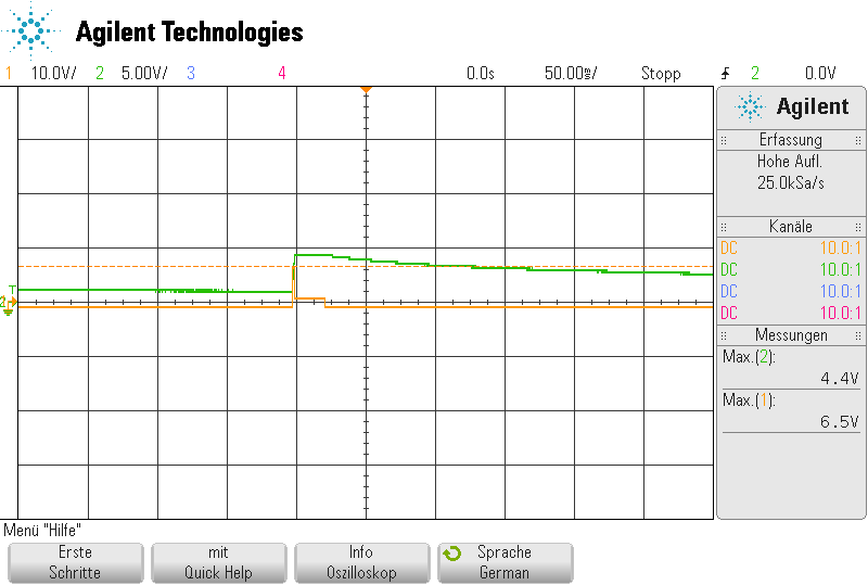

Philipp schrieb: > Der überarbeitete Schaltplan ist im Anhang Die Polung der Wicklungen stimmt immer noch nicht. Du mußt entweder die Primärwicklung oder Sekundär- und Hilfswicklung umpolen. Ansonsten sieht das erstmal OK aus. Wenn der Regler immer noch aussetzt, häng den Oszi über C9. Dann siehst du, ob es an der Versorgung liegt.
Axel S. schrieb: > Wenn der Regler immer noch aussetzt, > häng den Oszi über C9. Dann siehst du, ob es an der Versorgung liegt. Das Schaubild sieht so aus. - Gelbe Kennlinie Versorgung des UC3842 über C9 - Grüne Kennlinie Ausgangsspannung

Philipp schrieb: > Der überarbeitete Schaltplan ist im Anhang Irgendwie ist der Trafo falsch. Und für 1 (in Worten: Eine) Leitung hat dann die Umwandlung in eine Linie immer noch nicht gereicht. Philipp schrieb: > Das Schaubild sieht so aus. Erkennbar Überlastungsabschaltung des UC3842 wegen Kondensatorwahl, oder auch weil sowieso keine Leistung über D1 kommt.

Philipp schrieb: > Lothar M. schrieb: >> Dein R18 hält aber nur einen winzigen Bruchteil davon aus. > Der Widerstand ist nur zum Entkoppeln, da sollte nie ein hoher Strom > fließen. Je nach Potential wird es das aber. Wenn du die 400V z.B. aus dem Netz gewinnst, dann hast du dort durchaus ein Potential gegen Erde. Und wenn jetzt jemand die ausgangsseitige Masse an die Erde hält, dann bekommt der Widerstand, der mit seiner schnuckeligen Bauform gerade mal 100V abkann, auch mal eine so hohe Spannung, dass er überschlägt und hoppala. Und andersrum: wenn da dank des obigen Erdschlusses 100V am 10k Widerstand anliegen, dann schmaucht der angesichts dieses anfallenden Watts in kürzester Zeit von dannen. Philipp schrieb: > Die Leiterbahnbreite beträgt 0.6096 mm. Dies sollte bei einem Strom von > 0,5 A passen. Laut folgender Quelle Schon, aber wenn man Leiterbahnen ohne Aufwand breiter machen kann, dann tut man das. Schließlich müsste das Kupfer sonst weggeätzt werden...
Lothar M. schrieb: > Schon, aber wenn man Leiterbahnen ohne Aufwand breiter machen kann, > dann tut man das. Schließlich müsste das Kupfer sonst weggeätzt > werden... Nur wenn man die Leiterplatte hobbymäßig herstellt.

Philipp schrieb: > Schaltplan.png Immer noch etwas verwirrend, aber immerhin schon in einem Stück und nicht mehr in Scheiben :-P Wenn du der Schaltung noch etwas Langlebigkeit verpassen willst, schalte parallel zu C9 noch einen 47nF - 100nF Kerko. Dieser Elko ist die Nummer 1 Ursache für 'Motorboating' nach ein paar Betriebsjahren. Wenn das nicht geht, nimm zumindest einen guten Low-ESR. Die Schaltung rund um den TL431 allerdings ist noch unnötig kompliziert und energieverschwendend. Einen Parallelwiderstand zur LED des Optokopplers ist unnötig und der Vorwiderstand der LED mit 220 Ohm unnötig klein für 12V. Nimm einen 1k o.ä. und lass den parallelen Widerstand weg. Und wenn du schon eine Doppeldiode als Gleichrichter nimmst(?), dann kannst du die beiden Dioden auch parallel schalten.
