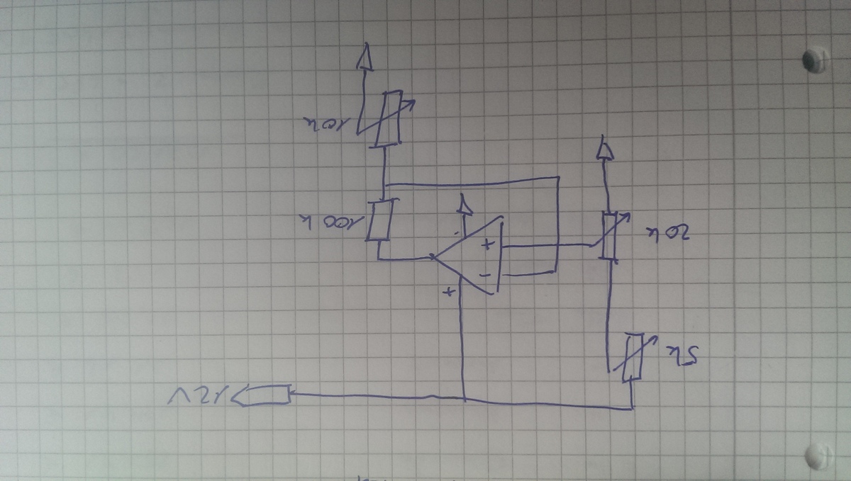

jens schrieb: > Kannst du so machen. wie macht das 10°-15° mechanischen Drehwinkel? MrYaschix .. schrieb: > der Poti > soll nur um 10-15° ausgeschlagen werden
Joachim B. schrieb: > wie macht das 10°-15° mechanischen Drehwinkel? Überhaupt nicht. Es macht aber das, was der TO braucht, indem die Spannung am Abgriff des Potis gegen Masse etwa 20 fach verstärkt wird. Das heißt: Schon bei kleinem Drehwinkel wird er Bereich von 0-20 Volt überstrichen. (Ich hatte die gleiche Idee, habe aber langsamer gezeichnet) MfG Paul

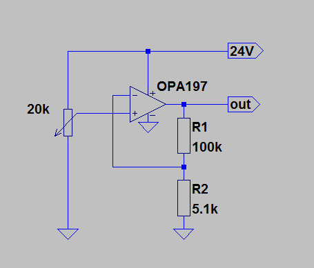

jens schrieb: > Das ergibt bei 0..15° Drehwinkel des Poti 0..20V am Ausgang. Paul B. schrieb: > (Ich hatte die gleiche Idee, habe aber langsamer gezeichnet) ??? ich glaube ich verstehe nix mehr, so wie ich das gelesen hatte wollte der TO nur 10-15° Drehwinkel, aber eure Potis kann man immer noch von 270° bis 3600° drehen oder irre ich mich da? Ist aber auch eine unverständliche verbale Beschreibung, kann man alles draus kontruieren. Wenn er wirklich voll drehen wollte reicht doch ein R zur Begrenzung der obersten 4 Volt.

jens schrieb: > Kannst du so machen. Hallo Jens, Dein Plan sieht nach LTspice aus. Kann man den Drehwinkel des Potis, z.B. 12 Grad, in der Software simulieren? Vielen Dank Gruß Jörg
Dirk D. schrieb: > Linear ist so nicht zu machen, das stimmt, da hab ich gar nicht drüber > nachgedacht. Wieso nicht? Und wenn Du die Spannung von Deinem Poti auf eine einstellbare Stromquelle gibst, dann lässt sich damit vieles linear darstellen...

MrYaschix .. schrieb: > Ich denke das Beste ist, wenn ich mit Spannungsteiler + OPV machen > werde. Daran hatte ich zwar auch schon gedacht, aber ich war auch der > Meinung, dass es nur mit Widerständen hätte funktionieren müssen. Hallo, mein erster Gedanke war auch das es mit Widerständen gelöst werden könnte. Es klang so simpel :-) Du kannst uns Deine Lösung ja präsentieren wenn du es umgesetzt hast. Gruß Jörg
MrYaschix .. schrieb: > aber ich war auch der Meinung, dass es nur mit Widerständen hätte > funktionieren müssen. Wenn du ein 270° Poti nimmst und eine Spanung von 300V anlegst, dann geht das sogar ganz ohne zusätzliche Widerstände. Nur musst du jetzt erst mal die 300V erzeugen... ;-)
Jörg R. schrieb: > Dein Plan sieht nach LTspice aus. Kann man den Drehwinkel des Potis, > z.B. 12 Grad, in der Software simulieren? Ach, braucht man jetzt schon für einfache Spannungsteilerberechnungen Simulationsprogramme? Eigentlich ist es ein Wunder, das die Menschen vor Erfindung dieser Programme überhaupt überleben konnten! :-(

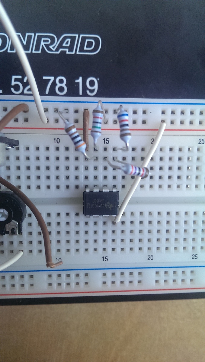

Hab es nun mit einem LM358 versucht, aber leider kommt egal bei welchem Verhältnis der Rückkopplung, immer das gleiche Signal raus, wie es reingeht!? Hat jemand eine Erklärung dafür?
MrYaschix .. schrieb: > Hab es nun mit einem LM358 versucht Mit welcher Schaltung? Mit welcher Versorgung? > immer das gleiche Signal raus, wie es reingeht!? In Zahlen heißt das?
12 V - Netzteil (11,75V) Ich gebe bspw. 0,2V rein und das gleiche kommt raus ;)
MrYaschix .. schrieb: > 12 V - Netzteil (11,75V) Und Du willst 20V am Ausgang!? > Ich gebe bspw. 0,2V rein und das gleiche kommt raus ;) Wo ist Dein Ausgang überhaupt? MrYaschix .. schrieb: > 2016-06-29_13.48.55.jpg ˙˙˙ ɟɐɹƃoʇoɟʎpuɐɥ 'ǝɾɥo Gruß Jobst

So, nun hab ich noch einmal die Schaltung umgesteckt, in der Hoffnung, dass es ein KOntaktproblem, oder Aufbaufehler war, aber leider ohne Erfolg. Der LM358 gibt egal bei welchem Verhältnis der Rückkopplungswiderstände strikt Vu = 1 aus. Habe ich keine Rückkopplung kommt nichts am Ausgang, wobei es ja einen Verstärkungsfaktor von 1 haben sollte, laut Datenblatt. Ich verzweifel langsam und das bei so einfacher Schaltung. Kann mir mal, unabhängig von meiner Schaltung, einer eine Schaltung aufzeichnen, die funktionieren MUSS!? Danke im voraus!
MrYaschix .. schrieb: > nun hab ich noch einmal die Schaltung umgesteckt Zeig doch mal ein brauchbares Foto... > wobei es ja einen Verstärkungsfaktor von 1 haben sollte, laut Datenblatt. Ohne Rückkopplung hast du eine Verstärkung von nahezu unendlich. Dass der LM358 ungünstig ist, hatte ich ja schon gesagt. Der wird am Ausgang gerade mal auf 2..3V hochkommen...

Dass der nur 2-3 V hoch kommt hab ich wohl überlesen. Da ich nun die Spannung auf max. 5 V reduzieren muss, weil ich das IO-Board wechsel, muss ich nun sowieso auf einen anderen OPV wechseln. Ich hab jetzt mal drei OPs im Warenkorb bei Reichelt. OPA2340, OPA2350 und TS912 Damit sollte ich doch auf jeden Fall versorgt sein, oder? Hast du noch einen anderen Vorschlag? Dennoch würde ich gerne den LM358 zum laufen bekommen, sonst kann ich nicht schlafen ;)
Lothar M. schrieb: > Ohne Rückkopplung hast du eine Verstärkung von nahezu unendlich. Dann verstehe ich nicht ganz warum dann gar nichts passiert!?
Von invertierendem Eingang (Pin 2) sollte ein R nach GND und ein R zum Ausgang.
Oh man, so einfach kann es sein. Tomaten auf den Augen. Dank dir Jens!
