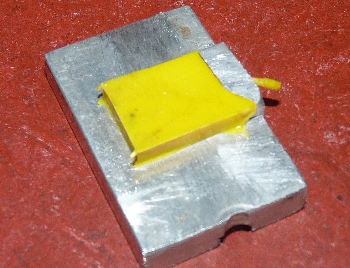

so, hier das Ergebnis eines "quick+dirty" Versuchs. Material PP von
einer alten Eurobox, Temperatur 200 Grad, Alu-Form unbeheizt, Druck um
die 300bar mit einem Bohrständer. Geheizt mit knapp 80 Watt, das dauert
aber fast eine Viertelstunde bis alles auf 200 ist.
Sieht sehr vielversprechend aus und wir werden das Ganze jetzt Mal in
richtig aufbauen.
Dass die Testform nicht sehr komplex ist ist klar, aber wir wollen auch
keinen Modellbau-Airbus mit 257 Teilen in einem Schuss spritzen.
von MaWin (Gast)
Sieht aus, als ob das ein 1cm dicker Klotz ist, der dementsprechend
ziemlich eingebeult werden dürfte weil der Kunststoff schrumpft. Achtung
bei ungeheizter Form, wenn man dünnere Teile spritzt kühlt der
Kunststoff vor Erreichen des Endes der Form aus wenn das Einspritzen
nicht blitzartig ist.
ist ca 20x15x4mm groß, Schrumpfung ist unter 1/10mm
dass die eine Ecke schief aussieht liegt daran dass der Kunststoff in
die Ritze in der Form geflossen ist, die Seitenflächen an sich sind
gerade.

Sah dicker aus, also schon jetzt nur 4mm. Man könnte so etwas wie
Zinnsoldaten abformen, deren Form könnte man mit Stechbeiteln und
Dremelfräsern aus dem Alu herausarbeiten.

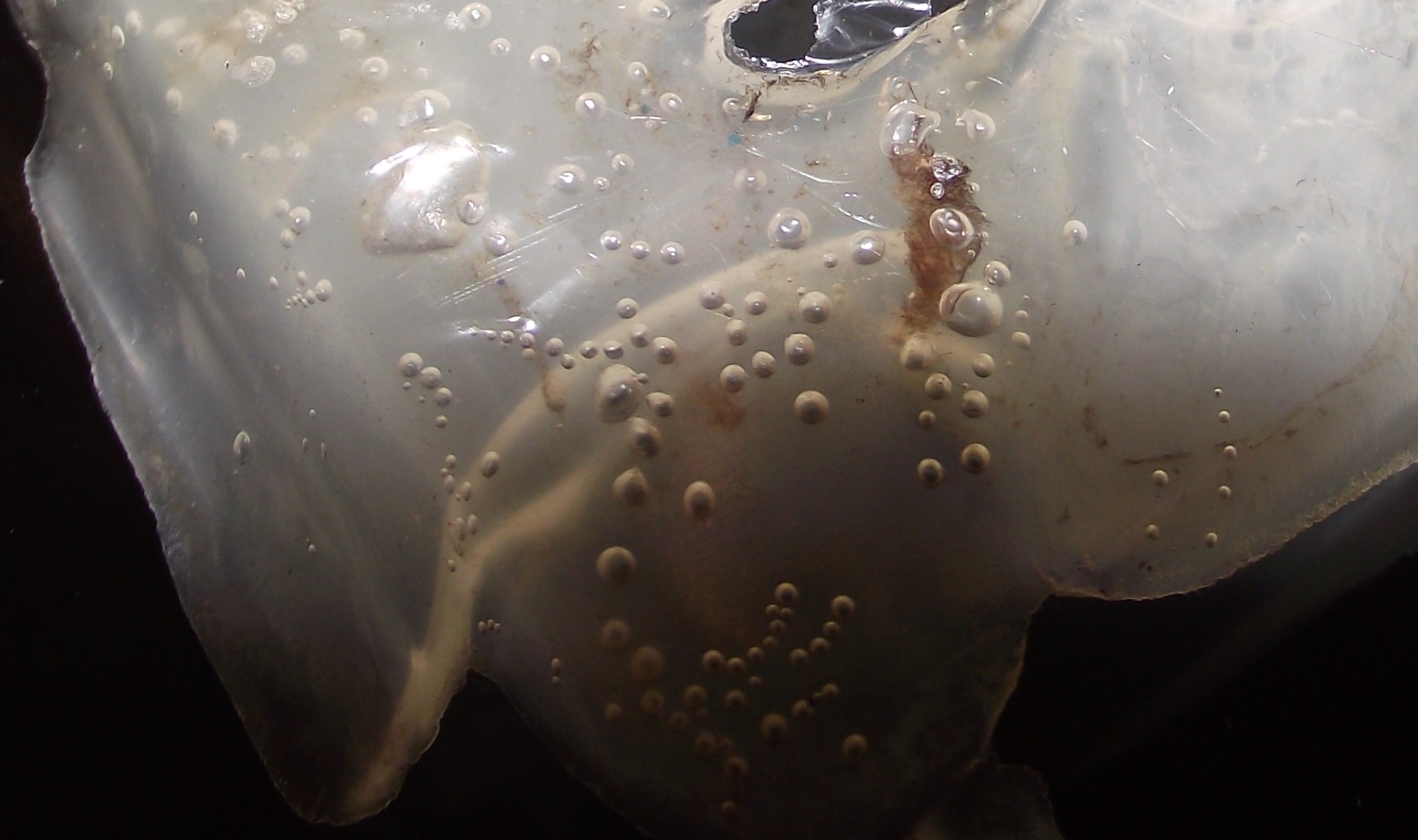

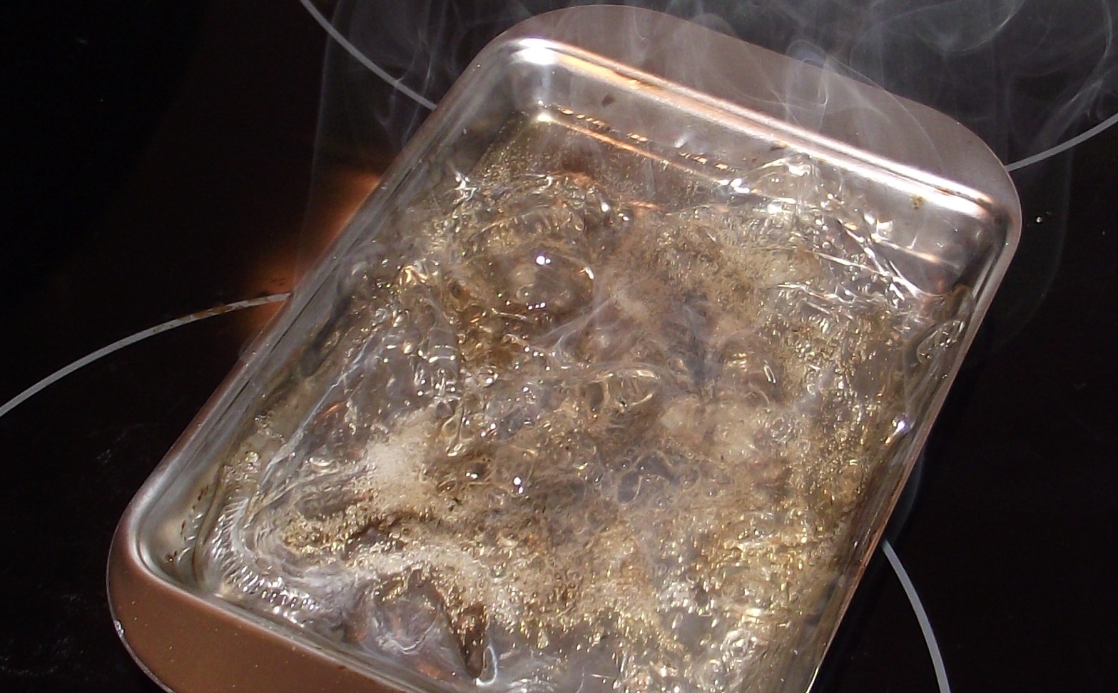

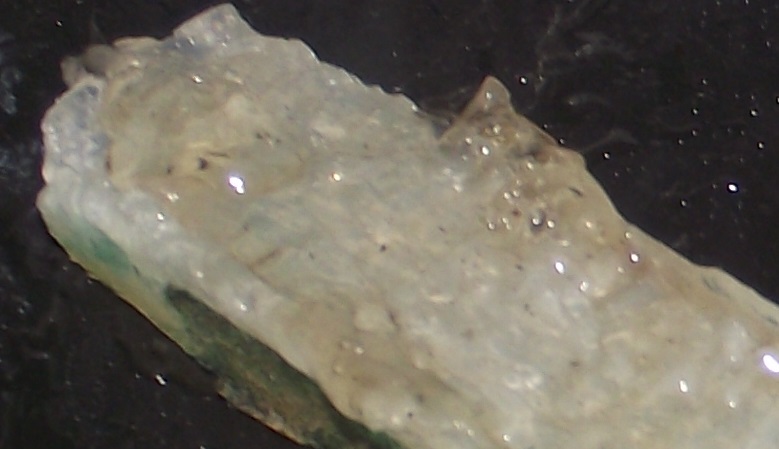

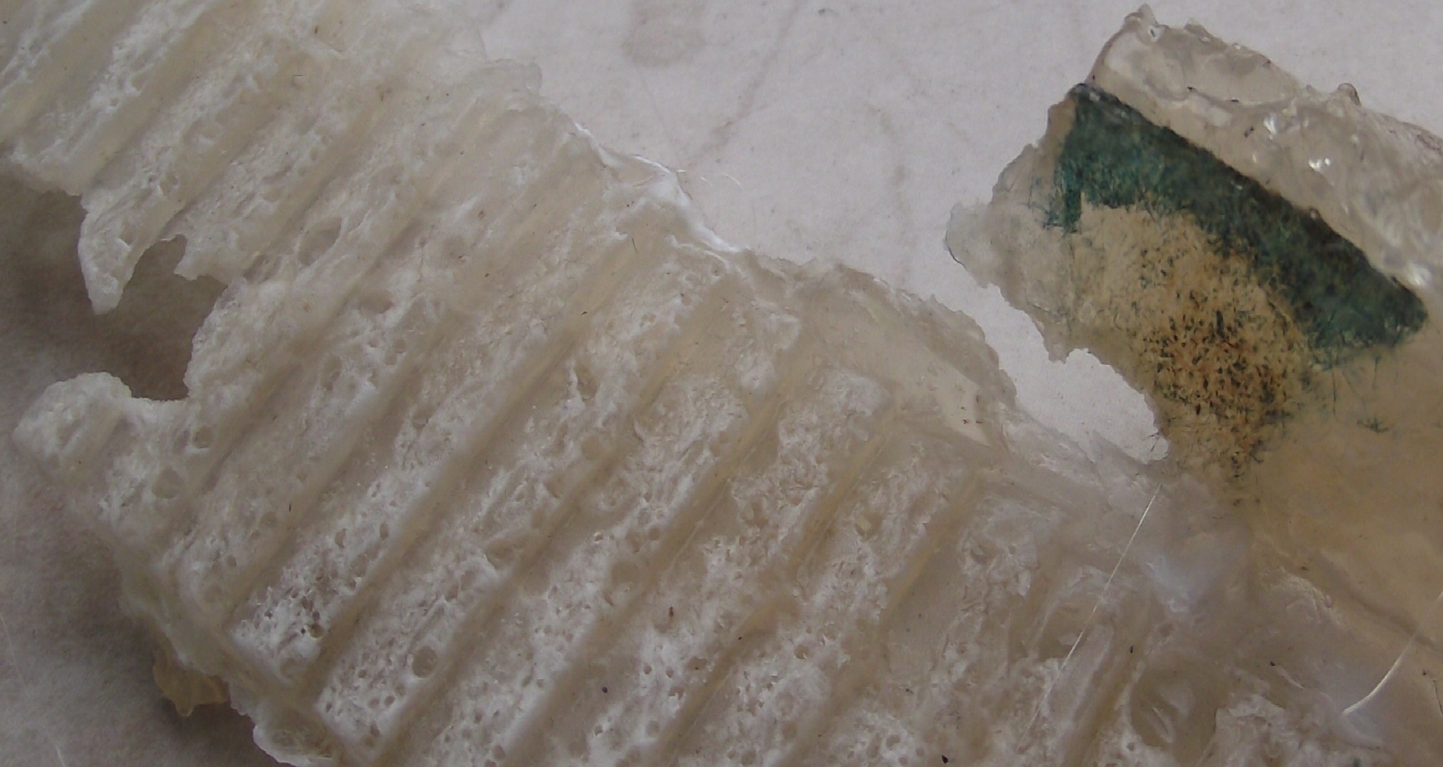

Ich habe einen "Kochtopf" gefunden.
Ich denke bei meinem ersten Versuch ist vieles  sichtbar, was beim
Spritzguss zu beachten ist. Deshalb die Bilder.
1. Der Kochtopf: Durch ungleichmäßige Temperaturverteilung sind Teile
der Spritzmasse noch fest, andere schon verbrannt.
2. In einer Ecke der Restmasse im Kochtopfe sind Blasen sichtbar, die
schon beim Erwärmen in der Masse entstehen.
3. Durch die ungleichmäßige Zähigkeit wird die Form nicht gleichmäßig
gefüllt.
4. Fertigteil. Durch den geringen Druck entstanden viele Blasen an der
Oberfläche der Silikonform. Der Abstand der Zähne ist ca. 3mm.
Ich hoffe ich habe die Fehlerursachen richtig erkannt.
