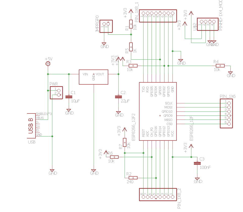

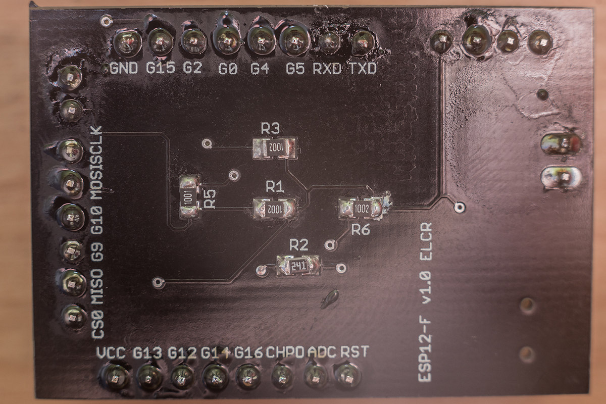

Mein Testboard mit dem ESP8266 (Schaltplan siehe Anhang) scheint nun
halbwegs zu funktionieren, immerhin kann ich den Controller mit eigenem
Code flashen. Der da sieht z.B. aktuell so aus:

Lötstellen hab ich schon alle überprüft. Womit lässt sich das seltsame
Verhalten erklären?

Was hast du für einen Spannungsregler verwendet und wie viel Strom kann
das Netzteil liefern?
Unabhängig davon würde ich C2 auf 100µF oder 220µF vergrößern. Ist ein
Erfahrungswert aus (nicht nur meiner) der Praxis. Manche Leute empfehlen
noch mehr.
Vermutlich benötigt der Spannungsregler außerdem noch 1 oder 2 viel
kleinere Kondensatoren im Nanofarat Bereich.
Ist dein UART Adapter für 3,3V geeignet? Liefert er an TxD auch 3,3V
Pegel, oder 5V?

Ich benutze die 5V vom UART Adapter:
http://www.haoyuelectronics.com/Attachment/CP2102_module/CP2102_2.jpg
> noch mehr.
Hatte ich vergessen zu erwähnen. Ich hab den 22uF inzwischen durch einen
100uF getauscht. Was größeres hab ich leider nicht da (und gibt es glaub
ich auch gar nicht für SMD, oder?).
Hm, das ist schlecht :(
Ich benutze einen HT7333, ich finde allerdings gerade kein Datenblatt,
wo beschrieben ist, wie der verschaltet wird.
> Pegel, oder 5V?
An RX/TX liegen 3.5 - 3.6V an.

Die Spannungsversorgung kommt also vom USB kabel, dass du an den PC
gesteckt hast. Wir müssen hier damit rechnen, dass die Spannung unter
Last erheblich einbricht, vielleicht auf 4 bis 4,5 Volt.
Wir können mangels Datenblatt nicht feststellen, ob der Spannungsregler
richtig mit den erforderlichen Kondensatoren beschaltet ist und ob er
überhaupt genug Strom liefern kann. Und wir wissen nicht, ob er bei der
oben genannten Eingangsspannung (die man prüfen sollte) überhaupt
korrekt funktioniert.
Tausche ihn durch einen anderen aus, von dem du auch ein Datenblatt
hast. Du brauchst einen Spannungsregler, der bei 4V Eingangsspannung
mindestens 500mA liefern kann. Und vergesse die Kondensatoren gemäß
Datenblatt nicht!
Ich habe in meinem letzten Aufbau einen LF33CV im TO220 Gehäuse (ohne
Kühlkörper) verwendet. Der würde nicht auf deine Platine passen, aber so
hast du schonmal einen Anhaltspunkt, welche Regler elektrisch geeignet
wäre.

Ich hab noch einen LM1117 hier, der dürfte auch mit 10µF und 100µF
klarkommen, bei dem ist nur leider der Vin und Vout Pin gegenüber dem
HT7333 vertauscht. Aber der wäre sowieso zu groß.
Stefan U. schrieb:
> Um festzustellen, ob dein primäres Probelm wirklich die
> Spannungsversorgung ist, verwende mal Testweise drei NiMh Akkus (3,6V)
> statt der geregelten 3,3V.
Ich hab nun 3 NiCd Akkus an das Board angeschlossen (im Schaltplan an
den 3.3V und GND Ausgang / Eingang rechts oben).
Die blaue LED blinkt kurz (sieht also erstmal okay aus), allerdings
lässt sich der Controller nicht flashen, es liegen ~3.67V an VDD, GPIO2
und CH_PD, an GPIO15 liegen 0V an und an GPIO0 liegen 0.24V an (dürfte
passen um das als 'LOW' zu erkennen, oder?).

Der HT7333 sollte den ESP eigentlich noch schaffen, allerdings dürften
100-220µ am Ausgang fällig sein. Meine MCP1703 brechen ohne Elko sonst
auch gern mal kurz ein wenn WLAN aktiv wird. Dann können auch 350mA
Spitzen kommen und es hängt vom Verhalten des Regler ab, was der ESP
macht.
CP2102 ist ansonsten kein Problem als USB-Adapter am ESP.

von Max M. (maxmicr)
100uF benutze ich zur Zeit, was größeres gibts in SMD-Bauform, soweit
ich weiß, nicht. Aktuell klappt auch seltsamerweise wieder alles (mit
der Stromversorgung über den USB / UART Konverter), ich habs sogar
hinbekommen, einen Analogwert auszulesen.

Leider fällt mir beim Punkt WLAN-Konnektivität das miserable Design
meines Boards auf die Füße. Zu einem ~8m Luftlinie entfernten Access
Point kann sich der ESP8266 nicht mehr verbinden "<SSID-Name> not
found", wenn ich mit meinem Smartphone einen Hotspot aufmache und das
neben das PCB lege funktioniert es.
Stefan U. schrieb:
> Das ist echt mies. Ich komme mit meinem ESP-01 Modul locker durch drei
> Wände und 15m Distanz.
Bei mir wurde in einem anderen Beitrag angesprochen, dass es (sehr)
schlecht ist, wenn das Modul auf Kupfer (in diesem Fall die GND-Fläche)
liegt, das stört anscheinend die Antennenfunktion ziemlich. Deswegen ist
bei allen anderen ESP8266-Träger-Boards, die ich bis jetzt gesehen habe,
entweder kein Kupfer darunter oder die Fläche mit der Antenne ragt über
das eigentliche PCB hinaus.

von Michael U. (amiga)
ich drücke es mal diplomatisch aus: das ESP-Modul mitten auf eine
Leiterplatte packen, so daß es genügend dämpfende Bauteile um die
Antenne gibt und noch eine Kupferfläche darunter...
Ich packe die Module ja ganz gern auf Lochraster, dann aber so, daß die
Antenne am Rand liegt und die Lötaugen darunter weggefräst werden.
Ich habe auch den Zweck der Platine noch nicht so ganz begriffen.

von Sven B. (mainframeosx)
Ich Arbeite seit ca. 1 Jahr mit diesen ESP 8266 Modulen.
Also dann mal die Aufzählung:
Spannungsversorgung vom USB Serial Wandler muß 3,3 Volt betragen, sonnst
schiest du den ESP.
Stromversorgung darf nicht vom USB Serial Wandler kommen. Zu Schwach!!!!
Das kann zu Fehlfuntionen führen.
Ich nutze eine LM7833 oder baugleich, die Beschaltung des
Spannungsreglers sind zu beachten.
Wenn du ein USB Netzteil verwendest , kann das die Übertragung der RS232
Schnitstelle massiv stören. Kann man mit einem Oszi messen. Habe hiervon
auch 5 Stück in die Tonne getreten, weil diese von Haus aus schon
schlecht waren. Hier sollte ein sauberes Schaltnetzteil verwendet
werden.
WLan SSID niemals die gleiche SSID und Passwort eines anderen WLan
Routers verwenden.

von Stefan F. (Gast)
Ich kann das bestätigen. Eine gute Stromversorgung ist Allerwichtigste
bei dem Chip.
Du brauchst einen Spannungsregler, der mindestens 500mA liefern kann -
auch wenn die durchschnittliche Stromaufnahme viel geringer ist. Viele
Schaltnetzteile versagen an der sehr stark sprunghaft wechselnden
Stromaufnahme. Gewöhnliche Linear-Regler hingegen sind (so weit ich
weis) alle geeignet.
Ich verwende den LF33CV in Kombination mit Handy Ladegeräten, wobei auch
ich bemerkt habe dass nicht jeden Handy-Ladegerät geeignet ist.
Ich empfehle, einen 100µF Elko ganz nahe zu den VCC/GND Anschlüssen des
ESP Moduls zu löten. Damit konnte ich die letzten Instabilitäten
beheben. Mein Prototyp lief danach zwei Wochen am Stück im Dauer-Test
ohne Hänger und ohne Reset durch.
Stromversorgung ist kein Problem. Ich hab nun das WLAN vom Speedport
abgeschaltet und durch einen TP-Link (für 15€) ersetzt, jetzt schafft
der ESP8266 sogar ein Stockwerk höher (Luftlinie 8 Meter) noch einen
Connect (wohlgemerkt: mit dem Speedport kam gar kein Connect zustande,
nicht mal, als ich mit dem Modul direkt davor stand). Wenn ich meinen
Prototypen in Version 2 in Auftrag gebe (mit korrigierter GND-Fläche)
klappts vielleicht noch weiter.
