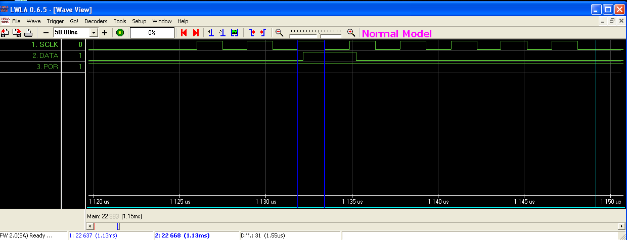

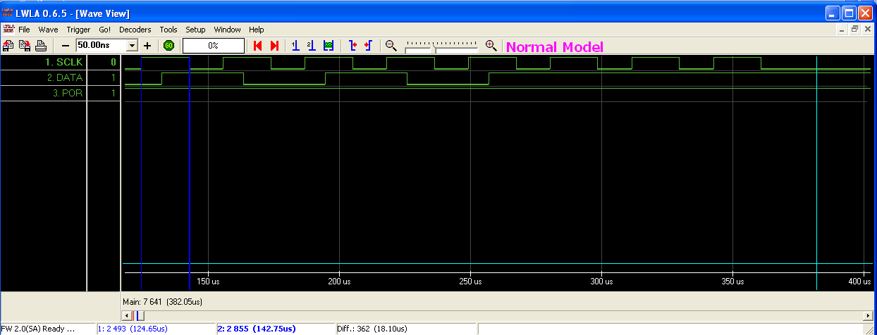

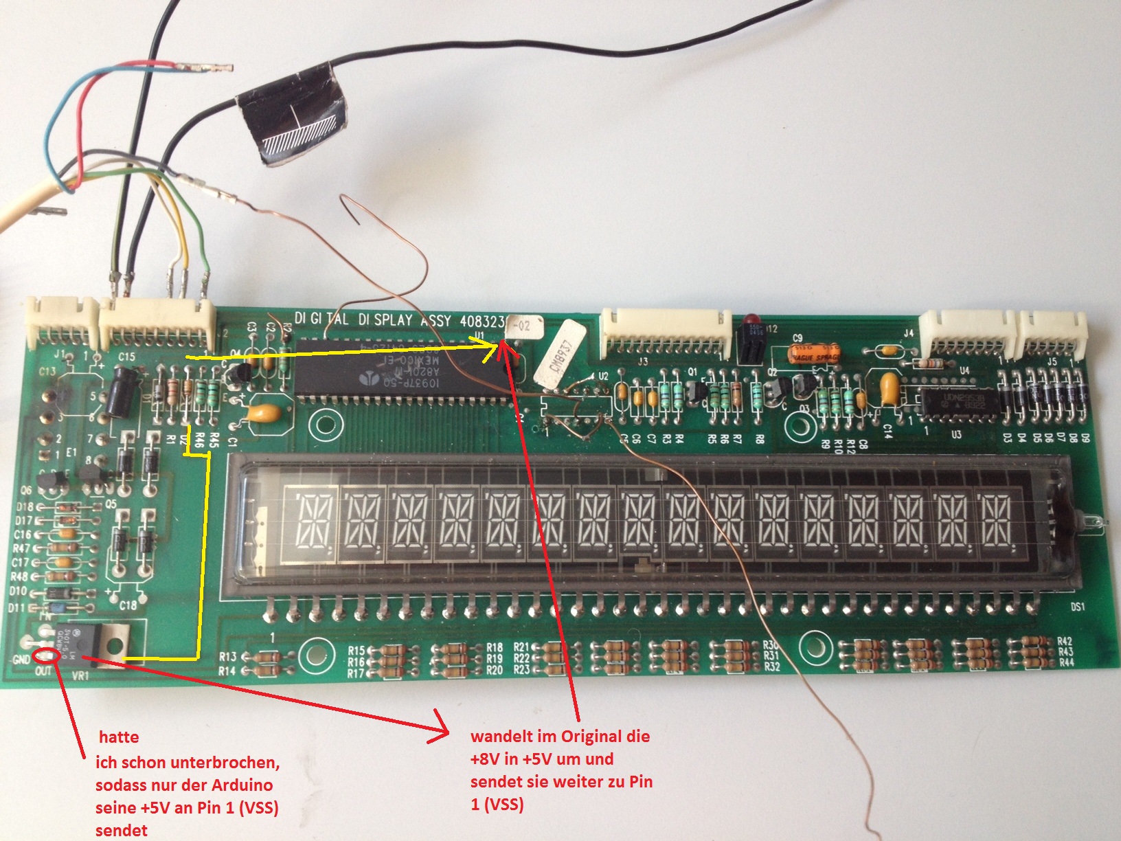

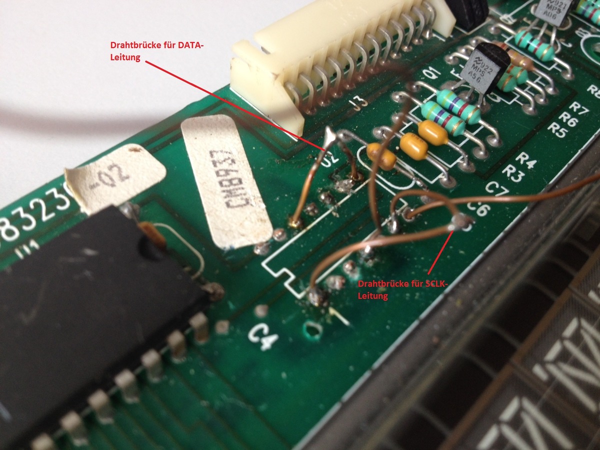

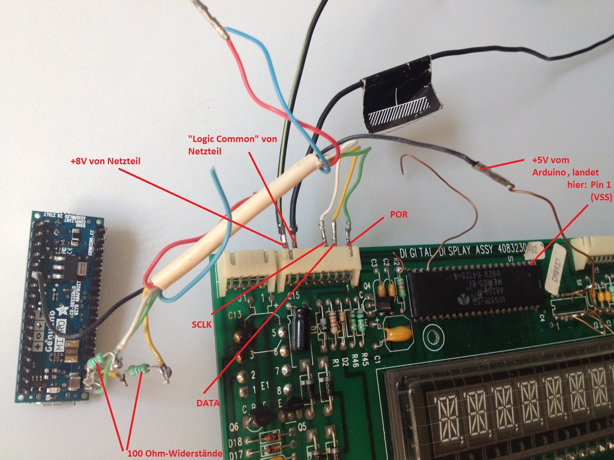

@Jörg: Beschrifteter Aufbau der Schaltung: (Bilder 1 bis 3) (in der DATA- und SCLK-Leitung hängt aktuell wie gezeigt/beschrieben jeweils ein 100-Ohm-Widerstand, vom Ergebnis allerdings leicht schlechter als vorher) (Das USB-Verbindungskabel vom Arduino ist bei meinen Versuchen selbstverständlich mit dem PC verbunden. Ist auf den Bildern nur nicht eingesteckt) Schaltplan Platine: Digital_Display_Rowe_marked.pdf Datenblatt Displaycontroller: CD100_digital_display_Rockwell_data_sheet.pdf Code:

Wo ist die GND Verbindung vom Arduino zum Display?
Hallo Phil, die fehlende GND-Verbindung hat Dennis schon aufgeführt. Welche Funktion haben die 2 Widerstände zwischen dem Arduino-Board und dem Display ? Pullup/Down kann nicht sein, die sind ja in Reihe zum Display. Sollten auf dem Display-Bord Pulldown-Widerstände sein bilden sie mit deinen 2 Widerständen einen Spannungsteiler. Welche Funktion haben die Antennen, die an dem großen Chip und an R2 ? Die Platine sieht unter dem linken Stecker aus als hätte es dort geschmort. Die rechte Lötstelle an C15 sieht nicht gut aus. Rechts unten an dem großen Chip war wohl auch mal ein Chip. Da ist auch ein Loch in der Platine. Die Lötstellen der Drähte/Brücken sind schlecht gelötet. und, und, und.... Der Aufbau bzw. die Verdrahtung der ganzen Schaltung ist katastrophal! Ich würde erst einmal für eine vernünftige Stromversorgung und vernüftige Verbindungen zwischen den Boards sorgen. Die Antennen solltest du auch entfernen. Auf der Platine wurde so rumgebraten das es fraglich ist ob die Platine so funktioniert wie es sein soll. Ich bin da skeptisch. Den Code müssen andere beurteilen, ich fange selber gerade erst an zu programmieren.

Würde mir ein solcher Max660 weiterhelfen? Wandelt ja angeblich 5V zu -5V um. https://datasheets.maximintegrated.com/en/ds/MAX660.pdf Was ist mit den 100mA? Ist zu viel, oder? Kann man das runterregulieren? Laut Datenblatt des Displaycontrollers sind als Maximalwert nicht mehr als 20mA drin?
@Phil H. (rollingstone1989) >So weit waren wir im Ursprungsthread am Anfang schon. Den hab ich nur überflogen. > Ich hatte für die >beiden Signale (DATA und SCLK) diesen gezeigten Pegelwandler vom >Strobesignal POR nachgebaut (bis auf den Kondensator C3!), mit dem >gleichen Endergebnis wie hier. (1 bis 3 Störstellen) >Könnte es sein dass es nicht funktionierte, weil der C3 fehlte? Nein. >Edit: Welche der Bauteile in dem rot markierten Bereich auf Seite 2 >(https://www.mikrocontroller.net/attachment/298093/...) >sorgen denn für die alleinige Umwandlung in negative Spannung? Alle zusammen. Hast du auch mal gemessen, ob deine Pegelwandler sauber arbeiten? Das kann man zumindest qusitstisch mit einem Multimeter. Einfach die Signale am Arduino gaaanz langsam mit 1s umschalten lassen. >Denn was ich nicht gebrauchen kann ist, dass die Spannungswerte durch >den Wandler verfälscht werden, d.h. am besten wäre es doch, wenn aus den >+5V einfach -5V werden. Das macht der schon. Miss nach. >Würde mir ein solcher Max660 weiterhelfen? Wandelt ja angeblich 5V zu >-5V um. Man braucht nicht den 1000sten Super-IC. >https://datasheets.maximintegrated.com/en/ds/MAX660.pdf Der ist unbrauchbar, denn der ist für die STROMVERSOGUNG gedacht, nicht zum Invertieren von SIGNALEN.
Falk B. schrieb: > Huch! Was ist denn DAS? Der IC arbeitet mit NEGATIVER Betriebsspannung! > Das kann ja so nix werden!!! Jetzt bitte mal für Unbedarfte :-) Wieso funktioniert es (bis auf 2-3 Stellen) denn aktuell? O.K., ich bin kein Elektroniker und hatte eher auf Timing etc. geachtet - aber es interessiert mich schon ...
@Dieter F. (jim_quakenbush) >> Huch! Was ist denn DAS? Der IC arbeitet mit NEGATIVER Betriebsspannung! >> Das kann ja so nix werden!!! >Jetzt bitte mal für Unbedarfte :-) >Wieso funktioniert es (bis auf 2-3 Stellen) denn aktuell? Dazu müßte man wissen, wie es EXAKT verkabelt ist. Das ist mir aber alles zu wirr, so eine Ferndiagnose. >O.K., ich bin >kein Elektroniker und hatte eher auf Timing etc. geachtet - aber es >interessiert mich schon ... Man kann anstatt GND auch VCC als Referenz nehmen, wenn man das Diplay aus einer galvanisch getrennten Quelle versorgt. Dann klemmt man die +5V vom Arduino auf GND vom Display und damit "sieht" das Display negative Spannungspegel von -5 bis 0V, der Arduino kann dabei am PC angeklemmt bleiben.
O.T. Falk B. schrieb: > Das > kann man zumindest qusitstisch mit einem Multimeter. qusitstisch? Ein schönes Wort zum Testen der Fähigkeit zur korrekten Aussprache. :-) MfG Paul
quasistatisch, jaja, man sollte ab und an nochmal Korrektur lesen. Die -5V für LOW sind knapp, der IC will max. 4,2V haben. Darum die Pegelwandler. Die selbstgestrickten sind nicht sonderlich schnell, darum sollte man das erstmal DEUTLICH langsamer takten.
Falk B. schrieb: > Dann klemmt man die +5V > vom Arduino auf GND vom Display und damit "sieht" das Display negative > Spannungspegel von -5 bis 0V, der Arduino kann dabei am PC angeklemmt > bleiben. Ah - vielen Dank. Das muss ich erstmal Verdauen und versuche es mal nachzuvollziehen ... Der entfallene DS88C20 macht doch aus einer Eingangs-Differenzspannung (ich hoffe, das ist die korrekte Bezeichnung) eine Ausgangsspannung von max. 0,5 V für low und VCC (5V lt. Schaltpan) - 1,2V (minimal) = mind. 3,8 V für high. Kann man da nicht, wie der TO es gemacht hat, einfach low (ca. 0V) und high (ca. 5 V) vom Arduino auf die Ausgangs-Anschlüsse des/der entfallenen IC geben? O.K., wenn der Arduino ggf. nur 3,3V liefert wird das wohl nicht zuverlässig ausreichen.
OK, nach einigen Irritationen lichtet sich der Nebel. Man braucht KEINE Handstände machen! Man kann das Ding mit normalen 5V CMOS-Pegeln ansteuern und auch GND normal verbinden! Denn! Die Stromversogrung erfolgt über +8V und Logic Common. Aus diesen 8V macht der 7805 die +5V für die Logikm, auch wenn die auf dem Board so direkt keiner braucht. Die sind auch an VDD angeschlossen. Auf Seite 1 oben links sieht man einen Trafo, die linke Seite ist auch an +8V angeschlossen. Das ist ein einfacher, selbstschwingender Wechselrichter (bistabiler Multivibrator), der ca. 30-40V auf der Sekundärseite erzeugt. Die werden gleicherichtet und über 2 Z-Dioden + Vorwiderstand erzeugen die VSS, welches 15V unter VDD liegt, also auf -10V gegen GND. Nochmal ca. 15V ngeativer liegt die Hilfsspannung für die Pull-Down-Widerstände. Damit sind wir wieder bei U2 auf Seite 2. Den kann man tatsächlich überbrücken, da der nur aus differentiellen Signalen unipolare machen sollte. Das braucht man hier mit Arduinoansteuerung aber nicht. Der extra Pegelwandel für POR ist nötig, weil der Eingang andere Schaltschwellen hat und für LOW -5V sehen will, wenn VDD auf +5V liegt. Um die Theorie zu prüfen, muss man die einzelnen Spannungen gegen Logic GND messen. +5V = +5V = VDD VSS = -10V C15 Minuspol = ca. -30V

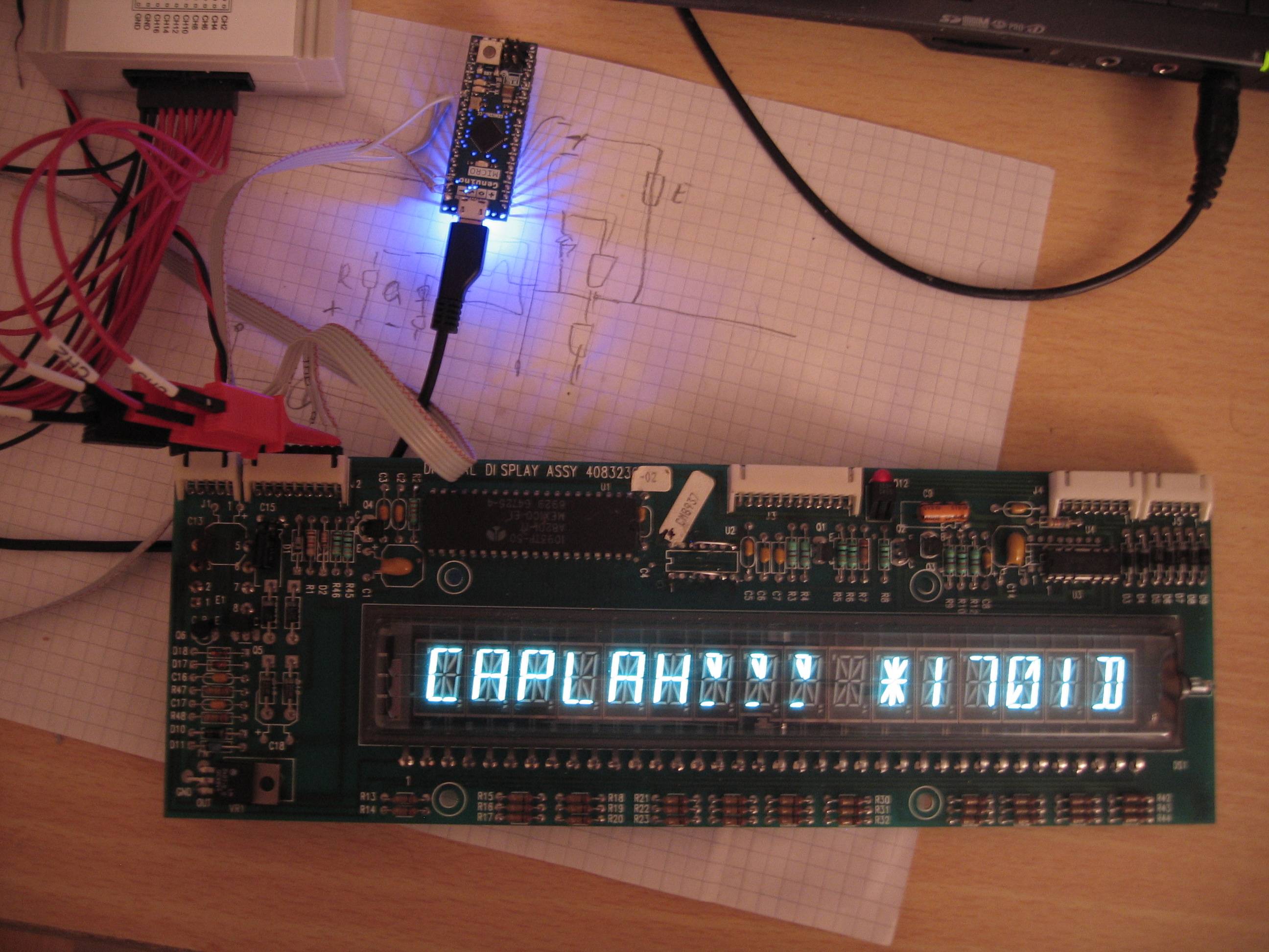

Sooooo, das Paket mit dem VFD ist angekommen. Zuerst habe ich mal die wilde Verkabelung entfernt. Unisolierte Kupferdrähte sind eine GANZ schlechte Idee als lange Verbindung zwischen Boards! Auch deine Mini-Stecker ohne Isolation am Arduino sind nicht vertrauenerweckend. Im schlimmsten Fall geht bei einem Kurzschluß was kaputt, aber auch sporadische Kurzschlüsse und damit Fehlfunktionen sind nicht lustig. Dann habe ich die Reste der IC-Pins von U2 entfernt und die 2 Brücken gesetzt, später hab ich noch einen 10K Pull Down Widerstand an SCLK engelötet, damit das VFD nicht wilden Unsinn anzeigt, wenn der Arduino im Reset ist (dann sind die IOs hochohmig und es koppeln Störungen in die Signale ein) Eine der Leitungen, ich glaube DATA, war mit einer Bohrung unterbrochen, das habe ich repariert. Tja und dann kam die Überraschung. Ganz einfach nur den Arduino angeschlossen, das VFD mit 8V gespeist und eingeschaltet. Und es ließ sofort fehlerfrei!!! Aus Spaß an der Freud hab ich das Programm mal etwas verbessert. Für die Steuerfunktionen gibt es einzelne Funktionen, damit man die Befehlskodierung nicht immer manuell machen muss. Ebenso eine Funktion zum Anzeigen von Zeichen und Strings, denn der interne Code ist nicht 100% ASCII, auch wenn er sehr ähnlich ist. Außerdem habe ich die serielle Übertragung zum VFD beschleunigt, dazu muss man direkte Portzugriffe ohne Arduino-Funktionen machen. Die sind nämlich DEUTLICH langsamer, ein digitalWrite() dauert ca. 7us! Damit kann man das Timing des Datenblatts gar nicht einhalten, aber es läuft trotzdem. Die Originalversion braucht ca. 30us/Bit, die neue ca. 3us/Bit. Im Anhang ein paar Bilder des alten und neuen Timings sowie der verbesserte Quelltext. Alle Datenblätter etc. gibts auch als ZIP-Archiv. Ich pack das VFD wieder ein und schick es nächste Woche zurück.
Falk B. schrieb: > Sooooo, das Paket mit dem VFD ist angekommen. Zuerst habe ich mal die > wilde Verkabelung entfernt. Unisolierte Kupferdrähte sind eine GANZ > schlechte Idee als lange Verbindung zwischen Boards! Auch deine > Mini-Stecker ohne Isolation am Arduino sind nicht vertrauenerweckend. Im > schlimmsten Fall geht bei einem Kurzschluß was kaputt, aber auch > sporadische Kurzschlüsse und damit Fehlfunktionen sind nicht lustig. > Dann habe ich die Reste der IC-Pins von U2 entfernt und die 2 Brücken > gesetzt, später hab ich noch einen 10K Pull Down Widerstand an SCLK > engelötet, damit das VFD nicht wilden Unsinn anzeigt, wenn der Arduino > im Reset ist (dann sind die IOs hochohmig und es koppeln Störungen in > die Signale ein) Eine der Leitungen, ich glaube DATA, war mit einer > Bohrung unterbrochen, das habe ich repariert. Tja und dann kam die > Überraschung. Ganz einfach nur den Arduino angeschlossen, das VFD mit 8V > gespeist und eingeschaltet. Und es ließ sofort fehlerfrei!!! > > Aus Spaß an der Freud hab ich das Programm mal etwas verbessert. Für die > Steuerfunktionen gibt es einzelne Funktionen, damit man die > Befehlskodierung nicht immer manuell machen muss. Ebenso eine Funktion > zum Anzeigen von Zeichen und Strings, denn der interne Code ist nicht > 100% ASCII, auch wenn er sehr ähnlich ist. Außerdem habe ich die > serielle Übertragung zum VFD beschleunigt, dazu muss man direkte > Portzugriffe ohne Arduino-Funktionen machen. Die sind nämlich DEUTLICH > langsamer, ein digitalWrite() dauert ca. 7us! Damit kann man das Timing > des Datenblatts gar nicht einhalten, aber es läuft trotzdem. Die > Originalversion braucht ca. 30us/Bit, die neue ca. 3us/Bit. > > Im Anhang ein paar Bilder des alten und neuen Timings sowie der > verbesserte Quelltext. Alle Datenblätter etc. gibts auch als ZIP-Archiv. > > Ich pack das VFD wieder ein und schick es nächste Woche zurück. Auch hier nochmal: Tausend Dank! Werde mir Deinen Input ausführlich zu Gemüte führn. Phil
