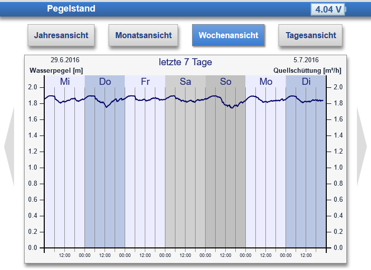

Hi, ich habe das für unser Trinkwasser-Reservoir im Wald so umgesetzt: Bei eBay gibts günstige Wägezellen mit DMS aus China. Ich habe ein Kunststoff-Wasserrohr genommen und beide Enden wasserdicht verschlossen nachdem ich es durch Hineinfüllen von z.B. Sand so beschwert habe, dass es eine geringfügig höhere Gesamt-Dichte als Wasser hat. In meinem Fall habe ich ein Stück Baustahl hineingesteckt, was das ganze nebenbei noch versteift hat. Dieses Stück Rohr lasse ich nun ins Wasser hängen und wiege es mit der Wägezelle. Der Auftrieb des Rohres ist also umso höher, je höher das Wasser steht. Damit es senkrecht hängt und nicht aufschwimmen kann, muss es eine höhere Dichte als das Wasser besitzen. Bei mir ist das besonders wichtig, weil bei mir der Wasserstand bis knapp unter die Wägezelle reichen kann. Das Messbrückensignal habe ich mit einem Differenzverstärker ADC-tauglich gemacht. Ob das so sinnvoll war, sei mal dahingestellt. Für Messbrücken mit so kleinen Pegeln sind AC-Messungen weniger Drift-anfällig. Ich erreiche durch Mittelung über 1024 ADC-Messungen eine Auflösung in der Größenordnung von 2mm bei 2m Füllstandshöhe. Umgesetzt ist das mit einem AVR und einem GSM-Modul (SIM900). Ich schicke die Füllstandshöhe zyklisch an einen Server und kann somit den Wasserpegel ständig ablesen. Nebenbei bekomme ich per SMS eine Warnung, wenn der Wasserspiegel unter eine bestimmte Schwelle gesunken ist. Die Spannungsversorgung per Solarzelle (10x10cm) reicht im Wald für eine GSM-Verbindung im 20 Minuten-Intervall. Gepuffert wird mit einer LiIon-Zelle. Michael

Hallo, in der Tat wollte ich das Projekt mal dokumentieren und online stellen. Aber irgendwie finde ich immer was wichtigeres/besseres/interessanteres zu tun als an bereits funktionierenden Dingen zu arbeiten :-) @Gerhard: Schau mal eBay 251890689218 an. So sieht eine Wägezelle (Kraftmessbalken) aus. Ich denke, Du hattest Da ne falsche Vorstellung. Was ich dabei gelernt habe: Die Dinger sind so gebaut, dass es völlig unerheblich ist, wo genau die Kraft eingeleitet wird. Deshalb war mein erster Versuch, den Balken einfach zu verlängern, um ihn empfindlicher zu machen nicht erfolgreich. Die Wägezelle misst nämlich nicht die Durchbiegung des Balkens sondern die Parallelverschiebung der beiden Enden. Das Rohr ist mit einem Stück Draht einfach am Ende des Balkens aufgehängt. @Wolle: Ja, es hängt senkrecht. Das untere Rohrende befindet sich knapp über dem Boden, das obere über der Wasseroberfläche. Der Auftrieb ist ja sehr leicht zu berechnen, wenn man das archimedische Prinzip verstanden hat: https://de.wikipedia.org/wiki/Archimedisches_Prinzip Die vom Füllstand abhängige Auftriebsänderung hängt nur vom Rohr/Stabdurchmesser ab, nicht von dessen Gewicht. In der Praxis legt man das Rohr so aus, dass es beim höchsten Füllstand fast nichts mehr wiegt. Das Maximalgewicht bei niedrigstem Pegelstand sollte knapp unter der maximal zulässigen Kraft der Wägezelle liegen. Nur dann lässt sich der Messbereich der Wägezelle ideal ausnutzen. Vorteile der Konstruktion: - keine beweglichen Teile - Analogspannung proportional zur Füllhöhe Nachteile: - Die Wägezelle ist empfindlich bei Überlastung (ich habe ne 500g-Zelle verwendet). Wenn die runterfällt oder man aus Versehen am Rohr zieht, ist sie verbogen bzw. hat einen riesigen Offsetfehler - Ich weiß nicht, wie die Langzeitkonstanz dieser billigen Teile ist. Meine ist jedes Jahr über die Sommermonate durchgehend 100% Luftfeuchtigkeit ausgesetzt. Die Elektronik ist in einer Frischhaltedose zusammen mit ein paar Silika-Gel-Beuteln. Michael
