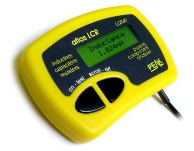

von Ralf D. (doeblitz)
Peter schrieb:
> Hallo,
> kennt jemand ein Multimeter mit dem man sowohl Kapazitäten als auch
> Induktivitäten messen kann?
Wenn es nicht unbedingt ein Multimeter sein muß, dann würde ich da z.B.
ein Peak Atlas LCR45 nehmen.

von Jonny S. (zonk)
Ich habe seit langem das LCR40 (dürfte wohl der Vorgänger sein). LCR45
kenn ich nicht.
Bin mit meinem aber sehr zufrieden. Hat damals so um die € 100,-
gekostet.
Misst Induktivitäten von 1µH bis 10H,
Kapazitäten von 0,4pF bis 10mF und
Widerstände von 1 ohm bis 2 Mohm.
Die Testfrequenz wird automatisch zwischen 1kHz, 15kHz und 200kHz
festgelegt.
lg
von Peter (Gast)
Danke für eure Antworten!
Das LCR45 ist genau das was ich gesucht habe.
