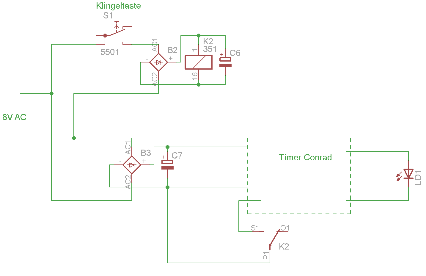

Du schaltest mit der Klingeltaste ein Relais, der Kontakt betätigt die Verzögerungsschaltung Conrad 191280. Damit kannst du die Nachlaufzeit einstellen. Die 8V AC sind meist mehr als 8V. Ein Brückengleichrichter und ein Elko mit 1000µ und 25V und du hast die Spannung für dein Stroboskop.

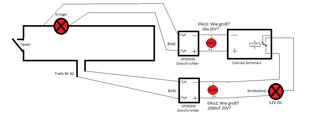

Hallo Hubert, Danke für deine Hilfe. Ich würde mir dann bei Conrad das Zeitrelais, einen Brückengleichrichter Artikelnummer 1263139 (https://www.conrad.de/de/brueckengleichrichter-fairchild-semiconductor-df005m-gehaeuseart-dip-4-1263139.html) und den Elko Artikelnummer 446290(https://www.conrad.de/de/elektrolyt-kondensator-radial-bedrahtet-5-mm-1000-f-25-vdc-20-x-h-125-mm-x-20-mm-vishay-2222-048-66102-1-st-446290.html) bestellen. Das Conradzeitrelais benötigt als Eingangsspannung 10V-15V Gleichspannung, dann bräuchte ich, wenn ich kein Extra Netzteil verwenden möchte, zwei Gleichrichter? Oder reicht einer aus? Wie muss der Elko in die Schaltung damit 12V rauskommen? Ich habe mal eine "Zeichnung" erstellt, ich denke aber nciht dass ich damit richtig liege...
Thomas schrieb: > ich denke aber nciht dass ich damit richtig liege... Richtig. Du kannst nicht einfach den Gleichrichter an die gleiche Leitung anschließen. Das nennt sich "kurzgeschlossen"... Probiers mal so, das dürfte für ein paar LED-Blitze reichen:

Und die bisherige Klingel parallel zum B2. Denn sonst könnte man den Klingelknopf gleich anstelle vom Relaiskontakt K2 einsetzen. Thomas schrieb: > Das ist der Blitzer Da müsste man mal die Stromaufnahme messen. Oder ausprobieren, wie lange das Ding mit einem 2200uF Kondensator noch weiterblitzt...
Bearbeitet durch Moderator
Hubert G. schrieb: > Ich habe das eher so gemeint. Hallo Hubert, vielen Dank, habs verstanden :-) C6 und C7 wären dann identisch 1000µ ? Nebenbei: Womit werden solche Skizzen erstellt? welche Programme können solche ASCII Skizzen wie von Lothar? Ich denke ich werden erstmal die einfachste Variante von Lother versuchen, einfach einen Gleichrichter und einen "dicken" Elko dahinter. Trotzdem werde ich mir den Timer etc. ebenfalls organisieren, als Plan B.
Den Klingelknopf könnte man natürlich anstelle des Relaiskontakts nehmen, aber dann würde die akustische Klingel wegfallen. So kommt das Relais, 12V=, parallel zur Klingel. C6 hat nur 10µ 25V Meine Schaltung ist mit Eagle gezeichnet. Der ASCII-Plan mit AAcircuit.

Ok, mit Eagle kommte ich klar, da bleibe ich für dieses Projekt erstmal bei MSPaint :-) Wenn ich mich für Plan B entscheiden sollte, dann interpretiere ich die Zeichnung von Hubert so. Ist das korrekt wiedergegeben? So würde der kurze Druck auf den Klingeltaster nur das einstellbare Zeitrelais antriggern, dieses wiederrum ist direkt mit dem Trafo verbunden. (Alternativ kann ich dann ja immer noch ein 12V DC Netzteil an das Zeitrelais klemmen, was ich mir mir dem Gleichrichter und dem Elko2 aber vielleicht sparen kann.)
nein, der Druck auf den Klingeltaster wird so das Zeitrelais sicher nicht ansteuern sonder eher zerstören. Der Eingang vom Zeitrelais is für einen Taster ausgelegt, nicht für eine Eingangsspannung. Daher hat hubertg ja auch extra ein zusätzliches Relais eingezeichnet! Alles in allem viel Aufwand für kleine Leistung. Überlege dir nochmal die von mir vorgeschlagene Lösung mit der Funkklingel ... ist es wirklich so sinnvoll, eine Blitzleuchte wo fix zu installieren? Ist sie dann von überall im Haus / der Whg einzusehen?

Hallo zusammen, ich habe die Schaltung heute morgen aufgebaut, fast wie von Hubert dargestellt. Von den 8V AC kommen hinterm Gleichrichter 12,5V DC an. Statt den Elkos habe ich Freilaufdioden an dem Relais. Funktioniert super, auch dass durch die Conrad-Platine die Blinkzeit eingestellt werden kann ist perfekt.
