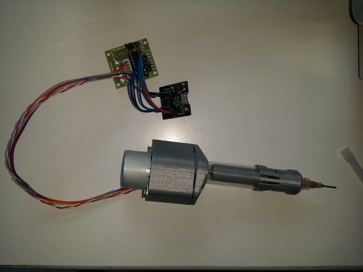

Habe mir heute ein gebaut :) BOM: - 3D gedruckte teile - 1x M4 Mutter - 4x M4 16mm Schrauben - 1x Gewindestange - 28byj-48 Schrittmotor Modul - Arduino Trinket <10€

Simon H. schrieb: > Stefan A. schrieb: >> 3D gedruckte teile > > Hast Du Quellen? Oder selber gezeichnet? > Ja. http://www.thingiverse.com/thing:1119914 Das habe ich aber noch angepasst. Ich kann meine Daten auch noch online stellen wenn du sie haben magst.
Was hast Du denn geändert? Und noch viel interessanter: Funktioniert er? Kannst Du den Fluss sofort starten und stoppen? Wenn ja, dann würden mich die Änderungen schon interessieren. Gerade gelesen auf Thingiverse: Avoid air bubbles in the syringe. Air bubbles makes the rate flow control more difficult. Damit wird es wohl stehen und fallen. Aber wie verhindert man diese Blasen?

Simon H. schrieb: > Was hast Du denn geändert? Und noch viel interessanter: > Funktioniert er? > Kannst Du den Fluss sofort starten und stoppen? > > Wenn ja, dann würden mich die Änderungen schon interessieren. > > Gerade gelesen auf Thingiverse: > > Avoid air bubbles in the syringe. Air bubbles makes the rate flow > control more difficult. > > Damit wird es wohl stehen und fallen. Aber wie verhindert man diese > Blasen? Man muss wie beim 3D drucker das Material raus fahren und wenn man fertig ist wieder etwas zurück fahren. Da bin ich noch am probieren wie viel ich zurück fahren muss das es nicht tropft.
@Bürovorsteher Mit vorbefüllten Kartuschen könnte es in der Tat einfacher sein. Das mit dem Erwärmen könnte ich mal versuchen. @Stefan Anderson: Der von mir bestellte Dispenser hat diese Funktionalität, ja. Das Problem ist halt, dass es bei meinen Versuchen mehrere Sekunden dauerte, bis das zeug zu fliessen begann, und dann wieder mehrere Sekunden, bis es stoppte. Trotz Rückwärtsfahren. Bei Druckluft verschiebt sich der Kolben halt innert quasi null Zeit genau so weit, dass die Kraft auf das Fluid so gross ist, dass sich die gewünschte Fliessgeschwindigkeit ergibt. Und nach Loslassen des Knopfs springt er sofort wieder in die Ursprungsposition zurück, so dass keinerlei Kraft mehr wirkt. Und das kann der Stepper halt nicht so schnell. Eigentlich, wenn diese blöde Kompression nicht wäre, wäre es prinzipiell natürlich besser, den Kolben definiert wandern zu lassen, unabhängig von der Kraft, die aufbegracht werden muss. Denn der Widerstand ändert sich ja auch. Also würde ich aus dem Bauch sagen, dass ohne die geringste Elastizität dieses Prinzip wohl überlegen wäre. Bei meinen Versuchen war halt aber eben diese Elastiziät so gross, dass das System unbrauchbar wurde. Ich muss quasi jetzt kurz drücken, damit ich in 5 Sekunden einen blob setzen kann. In der Theorie. In der Praxis wird da noch Hysterese drin sein, dass das so auch nicht funktioniert. Ich sehe wirklich einzig, die Elastizität, also Luftblasen, so gut zu verhindern wie irgendwie möglich. Und Nich nur luftblasen, sondern auch andere Einflüsse wie Stauchung, Dehnung von Kolben, Gestänge, Befestigung der Spritze mittels Kabelbinder....
Naja wie gesagt kostet ca. 10€ und wer mehr will muss mehr Zahlen. Für meine Anwendungen reicht es. Besser als mit dem Daumen die Spritze zu Dosieren ist es allemal.
