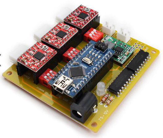

Hallo, hat jemand dieses Board in Gebrauch und kann mir die Schritteinteilung der Dip Schalter mitteilen? Finde nirgendwo ein Schema. Also z.B. LLL = Full Step usw. Ist on gleichzusetzen mit H wie High ? Komme mit meinem Laserplotter nicht weiter, weil er bei anderer Einstellung als 3x on über die maximale Fläche fahren möchte. Habe richtige Spindeln mit Steigung 2 und bei Einstellung on = H der Dips interpretiere ich Vollschritte. Habe in GRBL folgende Einstellung $0=405.000 (x, step/mm) $1=405.000 (y, step/mm) Damit zeichnet er ein in Inkscape generiertes Quadrat mit 100mm Kantenlänge korrekt. Rattert mir aber zu lange und manchmal resonant schnarrend herum. Möchte gerne auch halbe oder viertel Schritte probieren. Wie gehe ich da am schlauesten vor? ach ja, Motor macht 1,8° Schritte Gutes Nächtle

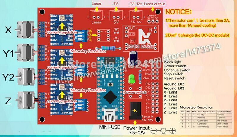

Dankeschön, ich glaube allerdings das Schema passt bei mir nicht. Wenn in GRBL der Eintrag $0=400.000 (x, step/mm) steht, müsste das demnach 1/4 Schritt sein, denn die Inkscape Maße stimmen soweit mit dem tatsächlich geplotteten überein. Dabei stehen die Dip Schalter alle auf on. Nichtmal dieses im Bild angehängte stimmt. Na ok, ich frag mal beim "Zulieferer" nach.

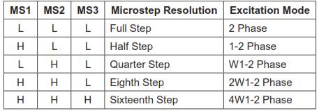

Klaus B. schrieb: > hat jemand dieses Board in Gebrauch und kann mir die Schritteinteilung > der Dip Schalter mitteilen? Finde nirgendwo ein Schema. > Also z.B. LLL = Full Step usw. Ist on gleichzusetzen mit H wie High ? Auf den Modulen sitzt jeweils ein Treiber-IC mit einer Typenbezeichnung. Die Dip-Schalter sind höchstwahrscheinlich direkt mit diesen IC verbunden. Im Datenblatt zu dem IC findest du die Tabelle mit den Pegeln.
ok, hab ich gefunden, siehe Bild. Sind ja die Pololu Treiber. bliebe nur noch zu klären ob on an den Dip Schaltern H oder L bedeutet.

Würde ich jetzt auch so interpretieren. Würde aber vorsichtshalber mal nen Multimeter dran hängen und nachmessen...
Aron E. schrieb: > On wird wahrscheinlich H(igh) bedeuten. Da braucht man nicht zu raten. Man kann alle Schalter in die eine Stellung bringen und den Treiber dann mit einer definierten Anzahl von langsamen Schrittimpulsen ansteuern. Dabei guckt man sich den Drehwinkel an und vergleicht das mit dem Drehwinkel, den man bei gleicher Schrittanzahl erreicht, wenn die Schalter alle in der anderen Stellung sind.
oder man zeichnet sich eine 10 cm Linie in Inkscape und guckt bei welchen Dip Settings sie in entsprechender Länge geplottet wird. Jedenfalls hab ich es so gemacht.
