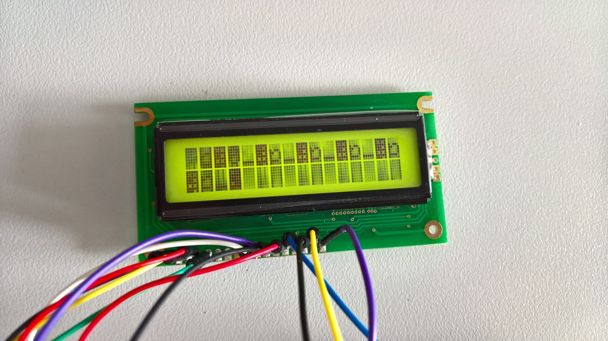

ich versuche eine LCD-Display (WH1602A, Controller ST7066) mit einem
Beaglebone-Black und Python, mit dem folgenden Code zum laufen zu
bringen:

Ich bekomme das Display zwar angesteuert, leider ist die Ausgabe
teilweise fehlerhaft (siehe Foto). Ich vermute, dass etwas mit dem
toggle-Befehl oder der Wartezeit falsch ist, kann aber leider keinen
Fehler sehen.
Hat jmd vllt eine eine Idee?

eyk107 schrieb:
> leider ist die Ausgabe teilweise fehlerhaft (siehe Foto).
Was hättest du stattdessen erwartet?

von Heiko G. (heikog)
Der Beaglebone Black verwendet 3,3V Logik. Ist das Display dafür
vorgesehen? Offenbar gibt es von WH1602A 3,3- und 5Volt-Versionen. Oder
wenn es ein 5V-Display ist, wurden Levelshifter davorgeschaltet ?
von eyk107 (Gast)
Lothar M. schrieb:
> Da kann doch auch noch was nicht stimmen:def lcd_string(zeile,text):
>   if zeile == 1:
>       lcd_byte(LCD_LINE_1, LCD_CMD)
>   if zeile == 2:
Hatte abc erwartet, das "b" wird ja auch angezeigt, nur ein " " anstatt
des a und eine 2 anstatt des c.
Danke für den Tipp, blöder Copy-paste Fehler.
Verwende das 3,3V-Modell. Hab mich bei der Initialisierung auch an das
HD44780 gehalten, möglicherweise sind diese beiden doch nicht zu 100%
wie im Datenblatt?!

von eyk107 (Gast)
Kurzes Update: Habe mir eben mal ein anderes Display mit dem KS0066
genommen:
Zeigt genau das gleiche in grün an. Also müsste das erste Display heile
sein, und der Fehler wohl in der Software liegen (andere Kabel
verwendet)...
von Karl M. (Gast)
Hallo eyk107,
nun im 4-Bit Moduls muss man in der Init jeweils nur ein Nibbel senden
und auch das Timing eingehalten werden!
Da das schon +1000x gemacht worden ist, kann man einfach einen C-Code
nehmen und in deine Systax übertragen.
Ein Byte sendet man dann durch zweimaligen Aufruf der Nibbel Procedure
unter Beachtung der Nibbelreihenfolge.
von Karl M. (Gast)
Du wackelst mir auch zu viel am E-Signal.
Das Timing für schreibe (write) Operationen ist als Diagramm in den
Datenblättern zu finden.
von eyk107 (Gast)
hab jetzt die init und enable geändert/weniger. Jetzt geht es, vielen
Dank
