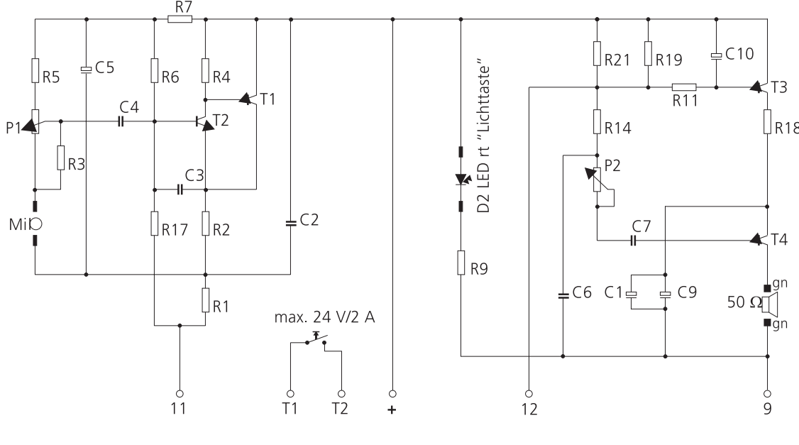

In der Bedienungsanleitung gibt es einen Schaltplan dazu, allerdings
leider ohne Bauteilwerte o.ä.
Nach dem ersten Blitzeinschlag waren die Transistoren T1 & T3 defekt.
Es waren BC 7-40 verbaut.
Ich verbaute hier zwei BC178AP, die ich als passend einstufte, daraufhin
funktionierte das Teil wieder problemlos.
Zwei Tage später ging wohl aber durch einen Blitzschlag etwas mehr
kaputt...
Die beide waren wieder defekt, nach einem erneuten Tausch, funktioniert
allerdings immernoch nichts. T4 ist definitiv in Ordnung, T2 aber wohl
defekt.
Was würdet ihr an Stelle von T2 verbauen? Original war ein SMD
Transistor mit dem Aufdruck "6CW13"
(die 13 allerdings um 90°gedreht).
Da die Schaltung an sich ja recht simpel ist, hoffe ich, mir kann jemand
von euch helfen.
Danke ;)
Das wird ein 6CW sein = BC817
http://www.s-manuals.com/smd/6c
NPN mit etwa 800mA max. Kollektorstrom.

von hinz (Gast)
blitz schrieb:
> BC 7-40
TO-92 und PNP? Dann wirds ein BC327-40 sein.

von blitz (Gast)
Um das Ganze zum Ende zu bringen...
Ich habe nun statt der "BC7-40" drei BC327 und statt des "6CW" einen
BC337 verbaut. (habe ich noch in einer Kiste gefunden.
Es waren noch zwei Widerstände defekt, nun funktioniert wieder alles.
