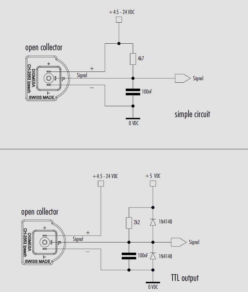

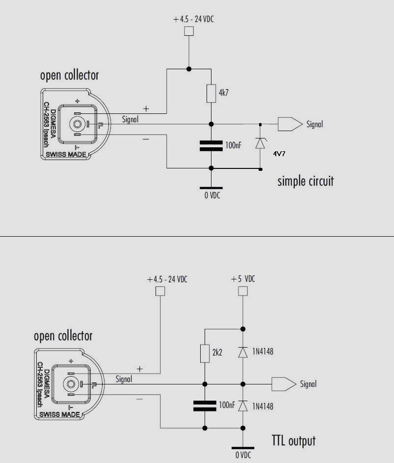

Hallo Leute. Ich hoffe jemand kann mir helfen. Ich möchte das Signal eines Durchflussmessers über einen ext. Interrupt auswerten. Jedoch werden keine Interrupts ausgelöst wenn ich die Signalleitung des Sensors am INT2 meines Atmega32 anschließe. Softwaretechnisch funktioniert der INT2 mittlerweile. Mit Taster funktionierts und ich kann die Anzahl der Tastendrücke pro Sekunde auf einem LCD anzeigen lassen. Nur der Sensor liefert mir anscheinend kein vernünftiges high-low Signal. Kann das daran liegen dass ich die "Simple circuit"-Variante gewählt habe und nicht die TTL oder sollte es eigentlich auch so funktionieren?
HansDampf schrieb: > Kann das daran liegen dass ich die "Simple > circuit"-Variante gewählt habe Wenn du die benutzt, sollte der Sensor allerdings mit der gleichen Vcc versorgt werden wie der AVR. Als Kontrolle könntest du den 4,7k Pullup durch eine rote LED in Reihe mit 1k ersetzen, um mal zu sehen, ob der Sensor überhaupt Pulse liefert. Leider schreibst du ja nicht, welchen DIGMESA Sensor du benutzt, sonst könnte man mal im Datenblatt gucken. http://www.digmesa.com/support/data-sheets/

Du kannst auch eine Z-Diode hinzufügen, siehe das Bild. HansDampf schrieb: > (Über 100 mal pro Sekunde ca) Dann lass nicht so viel Flüssigkeit fliessen beim Testen :-) > Datenblatt? kein Problem... Ok, der kann am Ausgang 20mA schlucken, dann ist die LED kein Problem.

Matthias S. schrieb: > @TE: Schau doch nochmal, ob du nicht doch die Anschlüsse verwechselt > hast. Hast du bestimmt schon zehn mal gemacht, aber guck trotzdem > nochmal :-) Das habe ich wirklich schon mehrmals. Aber beim Durchmessen der Leitungen musste ich feststellen, dass die Signalleitung gar keinen Durchgang bis zum Controller hat --> Schneidklemme im Stecker nachgedrückt --> LED blinkt --> hurra :-) Aber immer noch kein Interrupt: Wenn Pumpe läuft, habe ich ca. 2V, wenn Pumpe aus, dann mal 0V und mal 3,7V. Den Rest schluckt jetzt wohl die LED. Ich versuchs jetzt mal wieder ohne LED, dann müsste es ja hoffentlich laufen.
schliess deine simperlschaltung mit LED mal an 12v oder 24V an, (natuerlich ohne AVR) und schau mal dann ob sich was an der LED tut, besser waehre natuerlich a oszi zum gucken vlG Charly
HansDampf schrieb: > Wenn Pumpe läuft, habe ich ca. 2V, wenn > Pumpe aus, dann mal 0V und mal 3,7V. Den Rest schluckt jetzt wohl die > LED. Bei den schnellen Pulsen vom Sensor wirst du mit dem Messgerät nur einen Durchschnittswert bekommen, daher die 2V. Die 0V oder 3,7V sind eben der Zufall, wo das Rädchen stehen bleibt. Du wirst deinen Interrupt also besser flankengetriggert auslösen als pegelgetriggert. Jo, jetzt kannst du die LED auch wieder rausnehmen und damit stehen am AVR Eingang wieder die 5V statt 3,7V. Eigentlich sollten auch 3,7V als high erkannt werden, aber ohne LED ist schon besser - war ja nur zum Testen.

HansDampf schrieb: > durchluss.JPG Wie stellst du bei dieser Beschaltung sicher, dass der Maximalstrom des Sensors nicht überschritten wird? Bei jedem Schaltvorgang nach 0V wird der Kondensator über den Transistor kurz geschlossen. Die feine englische Art ist das nicht - aber in der Schweiz macht man das anscheinend so :-(

Wolfgang schrieb: > Wie stellst du bei dieser Beschaltung sicher, dass der Maximalstrom des > Sensors nicht überschritten wird? Momentan garnicht, ich dachte die Schweizer wissen schon was sie tun. Irgendwelche vorschläge?
HansDampf schrieb: > Momentan garnicht, ich dachte die Schweizer wissen schon was sie tun. Nun ja, durch die Unsymmetrie der Ausgangsstufe bekommst du steile fallende Flanken und langsam steigende Flanken. > Irgendwelche vorschläge? Um das abzumildern, könnte man einen kleinen Widerstand zwischen Ausgang des Sensors und den Kondensator schalten. Bei z.B. 330Ω wird der Strom schon mal auf 15mA begrenzt, die Flanke ist nicht mehr ganz so giftig und der Low-Pegel wird nur unwesentlich verschoben.
