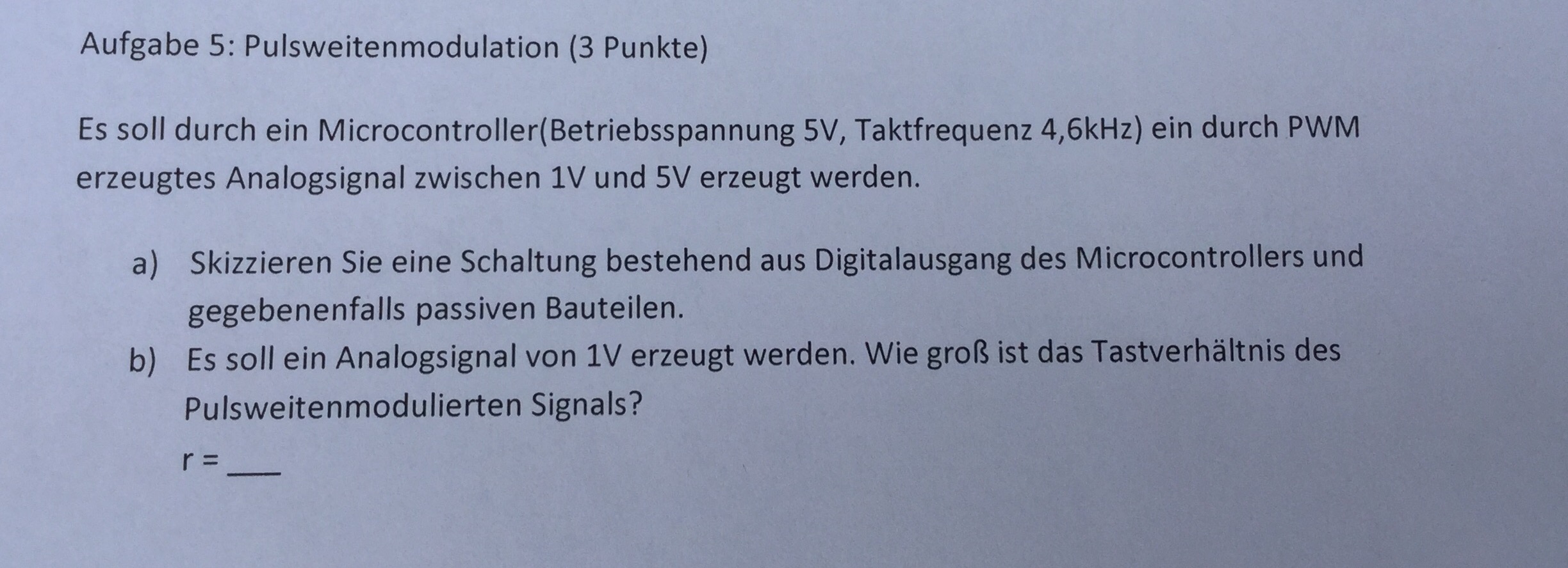

Hallo zusammen! Ich hoffe hier auf schnelle und gute Hilfe zu treffen. Das angefügte Bild stellt die Aufgabenstellung dar, die ich bearbeiten muss. Liege ich bei der Aufgabe b) richtig, dass das Tastverhältnis 0 sein müsste? Tastverhältnis ist ja: t_ein/T. Da das Analogsignal 1V(Signal aus) betragen soll, müsste doch t_ein=0 sein oder? Und bei der Aufgabe a) habe ich leider keine Ahnung Bin in der Hinsicht leider net so bewandert, würde mich freuen wenn ich hier Hilfe bekommen könnte ;) Lg Tobias

1. Schau dir Grundlagen zur PWM an. 2. Rechne einfach einmal das Verhältnis der Spannungen aus. 3. Zeige dem Aufgabensteller eine Anleitung zum Einsatz von unbestimmten Artikeln.
Sorry, hab das Bild ausversehen zweimal hochgeladen. Die Aufgabe teilt sich aber in a) und b) ;)

Also Hut ab, dass du so ehrlich bist und direkt die Aufgabe reinstellst anstatt so zu tun als wäre das ein "reales" Problem. Die Antwort bei b hängt davon ab wie du bei a gearbeitet hast. Und a hängt davon ab wie realitätsnah das ganze sein muss... Erzähl doch mal wie du zu dem Problem kommst...

Zu solchen Problemen kommt man, wenn man gewisse Vorlesungen bei gewissen Professoren hat und während der Vorlesung nichts dazu behandelt und aus zusammengetragenen Fragen aus vorhergehenden Klausuren vor solchen Problemen steht... Ich denke, dass es nicht sonderlich realitätsnah sein muss, sondern nur eine schematische Darstellung

Tobias H. schrieb: > müsste doch t_ein=0 sein oder? Das bedeutet in Prosa ja "garnicht ein", also "immer aus". Das sollte die Spannung ja klar sein.
zu a) Überleg mal, mit welcher Schaltung man die Ausgangspannungen des uC (anzunehmen 0V und 5V) auf 1V bzw. 5 V abbilden kann. Zusätzlich zu dieser Schaltung muss das PWM-Signal i.d. Regel noch mit einem Tiefpass gefiltert werden, wenn eine Analogspannung rauskommen soll. Du bist dran. Bring mal Schaltungsvorschläge, ggf. mit Bauteilwerten und was du dir dabei gedacht oder gerechnet hast.

Tilo R. schrieb: > zu a) > Überleg mal, mit welcher Schaltung man die Ausgangspannungen des uC > (anzunehmen 0V und 5V) auf 1V bzw. 5 V abbilden kann. Nicht, dass die Frage falsch verstanden wurde. Statisch 0V am µC-Ausgang soll nicht statisch 1V Analog-Signal ergeben. Sonst wäre die Antwort "müsste doch t_ein=0" richtig. Immer über PWM und dem schon erwähnten Tiefpassfilter. Meiner Meinung nach soll die Angabe von 4,6KHz PWM-Frequenz nur verwirren. Die Antwort auf a) wäre wohl ein einfaches RC-Filter. Soll R und C zusätzlich noch anhand von 4,6kHz dimensioniert werden? Ich glaube kaum, dass das für 3 Punkte verlangt wird, vor allem deswegen, weil die notwendigen Rahmenbedingungen nicht spezifiziert wurden. Die Antwort auf die Frage b) wäre 5V * t_on = 1V <=> t_on = 1/5 => 20%.
Na dann passt doch alles. Einfacher Tiefpass, 20%. Die Aufgabenstellung ist aber auch doof. Was bringt die Angabe der Taktrate (außer Verwirrung zu stiften), wenn im Gegenzug weder Angaben zum Ripple, zur Auflösung oder zur Rate der notwendigen D-A-Wandlungen angegeben sind? Laut Aufgabenstellung hat der uC 4.6 kHz "Taktfrequenz". Das ist erstens ganz schön wenig, zweitens wird die PWM-Frequenz dann ja noch niedriger, da ein uC den Ausgang halt nur ganze Taktlängen lang an- oder ausschalten kann. Oft dauert eine PWM-Periode z.B. 256 uC-Takte. Und das Programm (oder eine im uC eingebaute Zähler-Hardware schaltet den Ausgang davon dann x% dieser 256 Takte lang an.

Also wenn du Tobias H. schrieb: > Das ist ja das Problem, ich hab wirklich keine Ahnung von dem Ganzen und > bin NICHT, wie manche hier behaupten, einfach nur faul und lass andere > die Arbeit machen... Wenn ich Ansätze gefunden hätte, hätte ich sie auch > bereits präsentiert...ich häng seit 2 Tagen da dran und komm net > weiter... Das soll jetzt nicht hämisch klingen oder so, aber wenn du nicht gerade Geschichte oder ähnliches studierst, solltest du in der Lage sein in 2 Tagen eine Lösung zu finden. Auf irgendwas muss dein Prof ja aufbauen dürfen. Dazu gehören wohl Dreisatz und Filter 1.Ordnung. Ansonsten ist weiter oben ja schon ein Link gegeben, der die Lösung beinhaltet. Was sind Kofferklausuren
