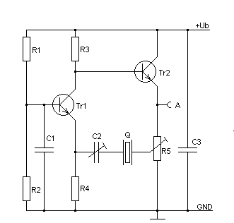

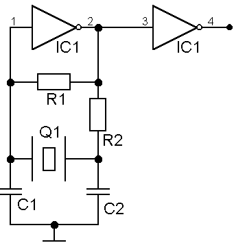

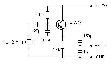

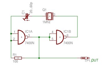

Hallo Werner, hier mal paar Beispiele für Quarzoszillatoren. Alle ohne Schwingkreis. Und alle funktionieren mit Quarzen unterschiedlicher Frequenz.
Gerade wurden nicht alle Bilder angehängt. Mist, colpitts ist doppelt... Naja, nicht so schlimm. Dient ja nur zur Information :-)

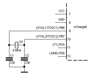

Meintest du das so? Wie gesagt bin da neu auf dem Gebiet Quarz und in dem Forum hier. Bin auch in Elektrotechnik allgemein noch Anfänger
Helmut S. schrieb: > Der Fragesteller hat doch gar nichts von Mikrocontroller gesagt. Aber die Frage im Forum 'Mikrocontroller und Digitale Elektronik' gestellt. Und auch wenn es nach CB-Funk und Fernsteuerungen klingt, Analogtechnik ist nebenan.
Ich hätte gern deine Schaltung gesehen. Auf dem Bild ist ein 8MHz Quartz an einem ATmega 8. Da ist weit und breit kein 27MHz Quartz zu sehen. Deshalb gehe ich davon aus, dass das nicht deine Anwendung ist.
Also den Mega8 kannst du eigentlich sowieso nicht mit 27MHz takten. Offiziell funktioniert er bis 16MHz, inoffiziell kannst du ihn ein wenig übertakten. Aber du kannst, wie schon gesagt wurde, verschiedene Quarze verwenden. Zum Beispiel 1MHz, 4MHz, 8MHz, 16MHz (nur Beispiele). Das einzige, was du machen mußt, ist die Fuses anzupassen (stehen im Datenblatt des µC). Aber hardwaremäßig sind die Quarze alle möglich.
