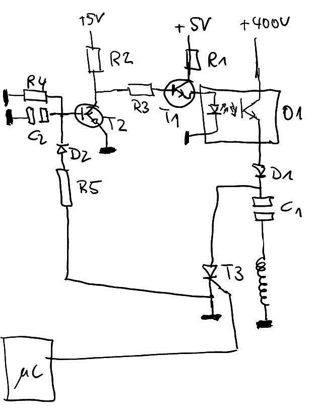

Hallo, ich schildere mal kurz mein Vorhaben. In der Anwendung geht es darum einen Zündfunken mit einer Zündspule zu einem bestimmten Zeitpunkt zu generieren. Den richtigen Zeitpunkt zu bestimmen ist (zumindest jetzt) nicht das Problem. Mir geht es gerade darum den Zündfunken zu erzeugen. Die Schaltung die ich mir ausgedacht habe, habe ich angehängt. Das Grundprinzip ist einen Kondensator (C1) auf 400V zu laden und mit einem Thyristor (T3) über die Zündspule zu entladen. Das Problem ist dass während der Thyristor offen ist die 400V Quelle nicht mit entladen werden soll, da zum einen die eine Kurzschluss nicht verkraftet und zum anderen der Thyristor ja dann nicht mehr schließt. Um dieses Problem zu lösen will ich die Verbindung von der 400V Quelle zum Kondensator unterbrechen. Dazu möchte ich einen Optokoppler verwenden wie in der Skizze gezeichnet. Der soll standardmäßig leiten und nur sperren wenn der Kondensator (C1) entlädt. Dazu steuere ich ihn mit einem Transistor (T1) an der über Widerstände (R2 und R3) mit +5V verbunden sind so dass T1 leitet. Ein weiterer Transistor (T2) verbindet zwischen R2 und R3 auf Masse wenn er leitet um so T1 zu sperren. Die Basis von T2 ist über einen Widerstand hinter dem Thyristor (T1) verbunden. Die Idee ist wenn Strom von C1 über T3 nach Masse fließt, schaltet T2 und sperrt damit T1. Kann die Schaltung prinzipiell so funktionieren oder habe ich da grob falsch gedacht? Vielen Dank für eure Hilfe!
Christian schrieb: > Kann die Schaltung prinzipiell so funktionieren oder habe ich da grob > falsch gedacht? Die Schaltung ist Mumpitz. Der Thyristor entlädt den Kondensator nicht in die Spule, sondern schließt einfach nur die Spule kurz. Die Anode müsste oben an den Kondensator. D2 leitet nie und T1 wird niemals aufgesteuert.

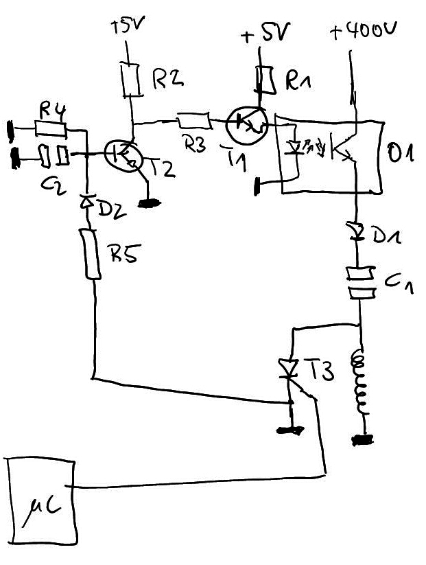

Ja jetzt sehe ich es auch, T3 sollte zwischen D1 und C1 rein, nicht zwischen C1 und der Spule...
@ Christian (Gast) >Die Schaltung die ich mir ausgedacht habe, habe ich angehängt. Naja. >Das Grundprinzip ist einen Kondensator (C1) auf 400V zu laden und mit >einem Thyristor (T3) über die Zündspule zu entladen. Der Standardansatz. > Das Problem ist >dass während der Thyristor offen ist die 400V Quelle nicht mit entladen >werden soll, da zum einen die eine Kurzschluss nicht verkraftet und zum >anderen der Thyristor ja dann nicht mehr schließt. Ein passender Vorwiderstand löst das Problem. >Um dieses Problem zu lösen will ich die Verbindung von der 400V Quelle >zum Kondensator unterbrechen. Dazu möchte ich einen Optokoppler >verwenden wie in der Skizze gezeichnet. Andere Leute brauchen den nicht. Was machen die richtig? >Kann die Schaltung prinzipiell so funktionieren Nö, denn dein Thyristor wird den Kondensator nie entladen.
So das ist jetzt die korrigierte Version, habe es leider falsch am Computer abgezeichnet... Funktioniert die Schaltung so?
Christian schrieb: > Funktioniert die Schaltung so? Was hast du daran nicht verstanden?: ArnoR schrieb: > D2 leitet nie und T1 wird niemals aufgesteuert.
Habe die Schaltung gerade korrigiert, warum leitet D2 nie? Und T1 ist standardmäßig offen da über Widerstand mit +5V verbunden...
Christian schrieb: > warum leitet D2 nie? Ja da denk mal über Nacht drüber nach. Christian schrieb: > Und T1 ist standardmäßig offen da über Widerstand mit +5V verbunden... Genau. Und wozu dann T2 und den Krempel dort?
Der Optokoppler hält den Kondensatorladestrom nicht aus. Christian schrieb: > Und T1 ist > standardmäßig offen da über Widerstand mit +5V verbunden... Wann und wie soll diser sperren?
Wenn der Thyristor durchschaltet liegt an D2 400V in die richtige Richtung an D2 an und dann leitet D2 auch, oder was sehe ich da falsch?
Kurt A. schrieb: > Wann und wie soll diser sperren? Wenn der Thyristor schaltet, soll über D2 Strom in die Basis von T2 fließen damit der leitend wird und die Basis von T1 auf Masse verbindet damit dieser sperrt. > Der Optokoppler hält den Kondensatorladestrom nicht aus. Gibt es da keinen der damit klarkommt? Müsste ca. 20W vertragen...
Christian schrieb: > Wenn der Thyristor durchschaltet liegt an D2 400V in die richtige > Richtung an D2 an und dann leitet D2 auch Nöööööööööööööööööööööööööööööööööööööööööööööööööööööö. > oder was sehe ich da falsch? Die Spannung an der Kathode des Thyristors steigt nie über 0V, denn damit ist die direkt verbunden. Somit kann auch die Spannung an der Anode von D2 nie über 0V steigen. Und auch die Basisspannung von T2 steigt deshalb nie über 0V.

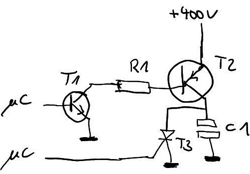

Christian schrieb: > 1. gibt es einen passenden Optokoppler der den Ladestrom aushält Nein Christian schrieb: > ist der überhaupt notwendig oder sperrt der Thyristor auch ohne Ja. Siehe Schaltungsvorschlag in meinem vorherigen Post.
MaWin schrieb: > Christian schrieb: >> Kann die Schaltung prinzipiell so funktionieren > > Nein. > > Warum erfindest du das Rad neu und baust nicht einfach nach was andere > schon realisiert haben ? > > http://www.transmic.net/de/home.htm > http://www.m1n1.de/html/cdi.html Die Seite von Transmic habe ich schon mal angeschaut, dabei verstehe ich die Schaltung für das erkennen des Pickup-Signals nicht vollständig und das funktioniert bei mir auch schon mit einer etwas einfacheren Schaltung und für die Hochspannung benutze ich ein fertiges Bauteil um diesen Teil nicht selbst zu bauen und das kommt nicht damit klar dass der 400V Ausgang kurzgeschlossen wird und deswegen will ich es nicht einfach mal ausprobieren ob es auch ohne Unterbrechung klappt, denn wenn nicht ist das Teil wohl kaputt... Auch will ich als µC einen Arduino einbauen...

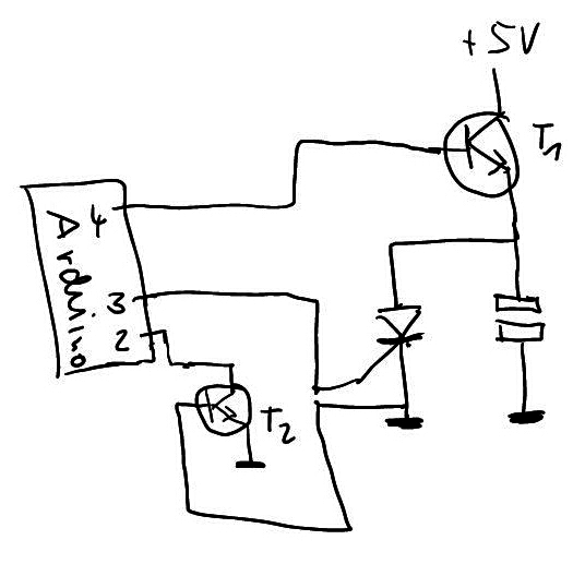

Christian schrieb: > So und für die Besserwisser die nicht glauben können dass das Potential > an der Kathode des Thyristors > 0V wird, der mag mal die angehängten > Schaltungen kurz nachbauen mit einem Arduino seiner Wahl. Die > zugehörigen Sketches sind ebenfalls angehängt. Ist die Masse des Arduino überhaupt mit der Schaltungsmasse verbunden? Laut Schaltplan nicht. Damit ist dein Ergebnis nutzlos, da undefiniert. Niemand benötigt hierfür ein Arduino oder eine Testschaltung. Die Tatsache, dass deine These falsch ist, ergibt sich aus trivialsten elektrotechnischen Grundlagen.
Christian L. schrieb: > Christian schrieb: >> So und für die Besserwisser die nicht glauben können dass das Potential >> an der Kathode des Thyristors > 0V wird, der mag mal die angehängten >> Schaltungen kurz nachbauen mit einem Arduino seiner Wahl. Die >> zugehörigen Sketches sind ebenfalls angehängt. > > Ist die Masse des Arduino überhaupt mit der Schaltungsmasse verbunden? > Laut Schaltplan nicht. Damit ist dein Ergebnis nutzlos, da undefiniert. > > Niemand benötigt hierfür ein Arduino oder eine Testschaltung. Die > Tatsache, dass deine These falsch ist, ergibt sich aus trivialsten > elektrotechnischen Grundlagen. Die Masse des Arduino ist mit Schaltungsmasse verbunden. Dann stimmen deine trivialsten elektrotechnischen Grundlagen leider nicht mit den experimentellen Ergebnissen überein... Zu den trivialsten elektrotechnischen Grundlagen gehört aber auch dass ein Stromfluss (Supraleiter wollen wir mal außen vor lassen) eine Potentialdifferenz voraussetzt. Die ist auch durch den endlichen Widerstand der Leitung vom Thyristor zur Masse gegeben. Das Experiment zeigt auch dass selbst bei einer Entladung von 5V über den Thyristor auf Masse ausreichend viel Strom über den Transistor abfließt, dass dieser schaltet!
Christian schrieb: > für die Hochspannung benutze ich ein fertiges Bauteil um > diesen Teil nicht selbst zu bauen und das kommt nicht damit klar dass > der 400V Ausgang kurzgeschlossen wird Was ist das für ein Teil? Gibt es da einen Schaltplan? Hat es genug Leistung? Während dem der Kondensator aufgeladen wird, zieht dieser einen hohen Strom.
Kurt A. schrieb: > Christian schrieb: > Was ist das für ein Teil? Ein Fertigteil aus China, ist nicht besonders teuer aber wenn ich es schrotte muss ich wieder ewig auf ein neues warten. http://www.ebay.de/itm/High-Voltage-DC-DC-Boost-Converter-8-32V-12V-to-45V-390V-ZVS-Capacitor-Charging-/272049280111?hash=item3f5766946f:g:4r0AAOSwFGNWTC52 > Gibt es da einen Schaltplan? Ich habe keinen, aber wahrscheinlich könnte man irgendwo einen finden, die Dinger werden massenhaft auf eBay verkauft. > Hat es genug Leistung? 40W und Peak 70W, das müsste reichen, zumal die selbst am Ausgang einen 10µF Kondensator haben und ich nur 1µF auflade damit. > > Während dem der Kondensator aufgeladen wird, zieht dieser einen hohen > Strom. Das Bordnetz kommt damit klar, zumindest macht das anstecken und Aufladen des internen 10µF Kondensators keine Probleme

Christian schrieb: > ich verstehe > hier nicht wie der Thyristor gelöscht wird, da er bei 10A doch sicher > nicht sperrt. Für das ist die antiparallel geschaltete Diode zuständig. Die ist nötig. Steht auch im Datenblatt. Lies das verlinkte Dokument ab dem Abschnitt "Thyristorschaltung für Impulsanwendung" durch. Da wird es genau erklärt. http://nnp.physik.uni-frankfurt.de/activities/EUS/Skript_Teske/Vorlesung12.pdf
Moin, Christian schrieb: > und ich verstehe > hier nicht wie der Thyristor gelöscht wird, da er bei 10A doch sicher > nicht sperrt. Wenn die Schaltung so funktioniert, wie angegeben, dann wird die Zuendspule mit dem Kondensator einen Schwingkreis bilden, sowie der Thyristor gezuendet hat. Dann muss "bloss" der Strom durch diesen Schwingkreis nach einer Halbwelle groesser werden als die 10A durch den Ladewiderstand, schon "loescht" der Thyristor wieder. Wenn du viel Zeit und Transistoren hast, kannst du da natuerlich viel experimentieren - aber irgendeinen Grund wird's wohl haben, dass eine Transistorabschaltung des Ladestroms bei CDI-Zuendungen nicht gaengige Technologie ist. Oder ist sie's? Ich hab' eigentlich nix mit Zuendungen zu tun... Gruss WK
