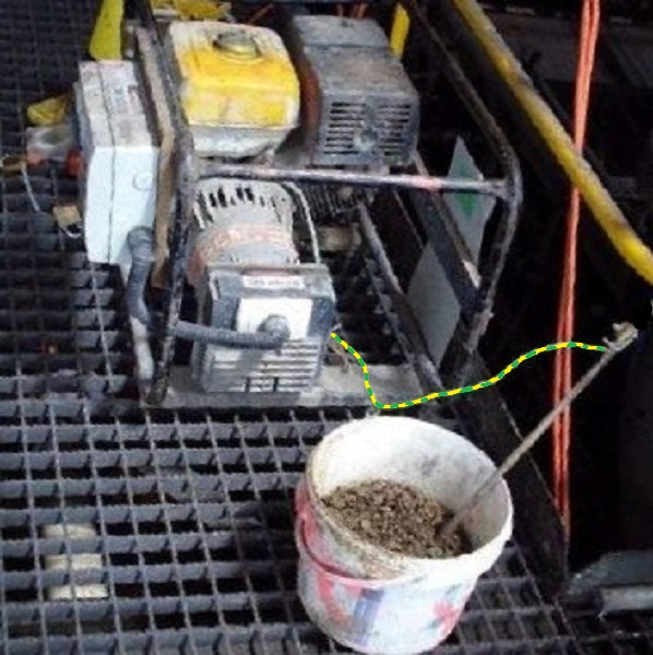

Etrick schrieb: > Am günstigsten ist, nur eine 1adrige Leitung zu verlegen für "+". > Für "-" haut man einen Zelthering nahe am Pool in den Boden und schon > hat man 2 Anschlüsse für eine Steckdose... Noch praktischer ist meine Lösung: Eine transportable Erde.
Harald W. schrieb: > Etrick schrieb: > >> Am günstigsten ist, nur eine 1adrige Leitung zu verlegen für "+". >> Für "-" haut man einen Zelthering nahe am Pool in den Boden und schon >> hat man 2 Anschlüsse für eine Steckdose... > > Noch praktischer ist meine Lösung: Eine transportable Erde. :) Also wenn das mal nicht ein Geschäftsmodell mit hoher Erfolgsaussicht ist. Suchst du noch Investoren? Ich würde gerne einsteigen
