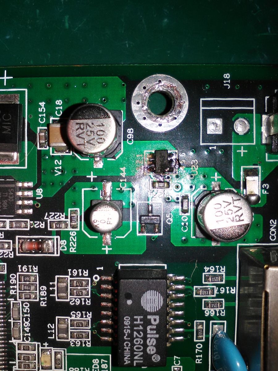

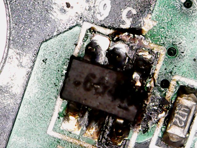

Hallo zusammen, ich hoffe es kann mir einer Helfen dieses Verbrannte Bautteil zu bestimmen, ich vermute ein Analogen IC mit einer Betriebsspannung bis zu 12V und einer Betriebstemperatur bis 125grad aber sicher bin ich mir nicht? würde mich über eine Hilfe freuen... danke im vorraus

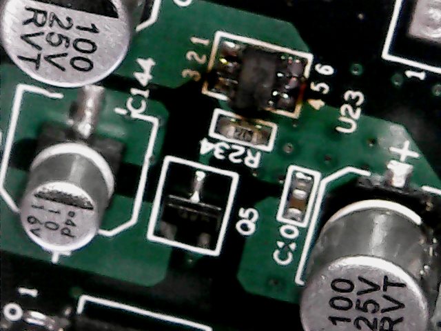

Mick schrieb: > Kannst du mal einen grösseren Ausschnitt hochladen? Aus welchem Gerät > stammt die Platine? klar lade ich hoch, die Platine stammt aus einem DVR Recorder mit eingebauter festplatte an dem 4 Sicherheitskameras dran sind, hat mir ein Freund gegeben und mir gesagt das es ausgefallen ist nachdem mehrmals hintereinander der Strom ausgefallen ist das einzige was sichtlich verbrannt ist, ist dieser Chip und ein Kondensator wie auf dem Bild 100 25V RTV.
Es handelt sich bei dem Bauteil vermutlich um einen FDC654P P-Kanal MOSFET. Vermutlich deshalb, weil man leider die Bezeichnung auf dem Bauteil auf keinen der Fotos richtig erkennen kann. Wenn es ein FDC654P ist dann müsste die Bezeichnung ".654" sein. https://www.fairchildsemi.com/products/discretes/fets/mosfets/FDC654P.html Wenn es nicht dieses Bauteil ist, dann bestimmt ein ähnliches von Fairchild.
SF schrieb: > Es handelt sich bei dem Bauteil vermutlich um einen FDC654P P-Kanal > MOSFET. darf ich fragen wie du darauf gekommen bist?

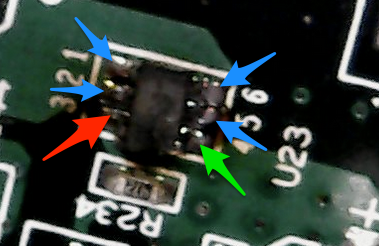

Jimmy D. schrieb: > darf ich fragen wie du darauf gekommen bist? Ich weiss nicht, wie Jimmy darauf gekommen ist. Aber hier noch einige Informationen: - P-Channel Drain auf Pin 1,2,5,6 (blau) - Gate (rot) mit Pull-Up Widerstand R234 - Source auf Pin 4 (grün) Ziemlich sicher, dass es hier um das erwähnte Bauteil handelt.
Mick schrieb: > Ich weiss nicht, wie Jimmy darauf gekommen ist. Aber hier noch einige > Informationen: > - P-Channel Drain auf Pin 1,2,5,6 (blau) > - Gate (rot) mit Pull-Up Widerstand R234 > - Source auf Pin 4 (grün) > > Ziemlich sicher, dass es hier um das erwähnte Bauteil handelt. Vielen Dank sehr hilfreich :)
