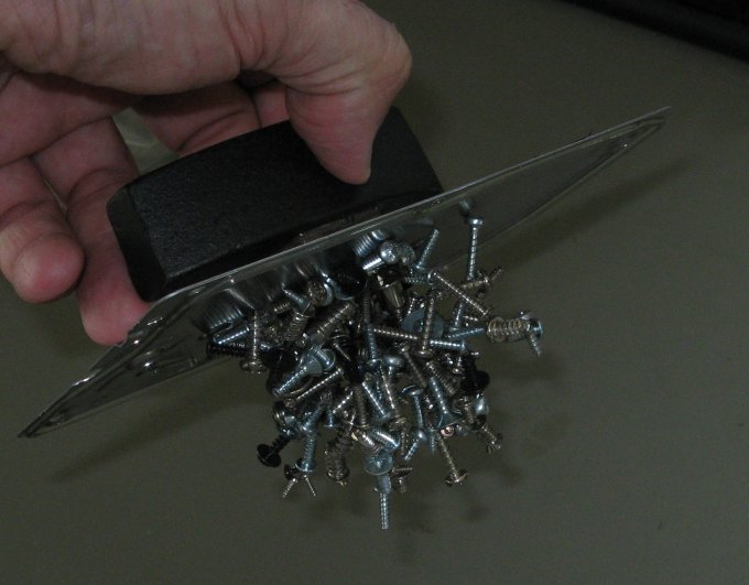

Platten können aber durchaus ein deutliches Magnetfeld um sich herum
haben.
Mal mit nem Kompass testen, wenn zur Hand.
ganz für ausgeschlossen halte ich das nicht,
dass eine Platte die andere durch ebendieses Magnetfeld beeinflussen
kann.
> kann.
Die Neodym-Magnete in den Festplatten sind zwar kräftig, aber selbst
deren Feldstärke reicht nicht ansatzweise aus, um durch das
Aufeinanderlegen die Daten zu beschädigen. Ist mir trotz entsprechender
Lagerung auch in der Praxis noch niemals unterkommen. Die
wahrscheinlichste Ursache ist hier ein Sturzschaden, auch wenn die
Beteiligten das abstreiten.
von (prx) A. K. (prx)
Zu den Feldstärken: "Der Degaußer sollte für das Löschen von Festplatten
eine magnetische Flussdichte von 8000 Gauß oder 0,8 Tesla generieren.
Damit liefert er mehr als die doppelte Feldstärke verglichen mit der,
die Festplatten intern zum Schreiben nutzen (0,15 bis 0,3 T)."
https://de.wikipedia.org/wiki/Degaußer

Hab grad'n Deckel einer Platte zur Hand.
Ferromagnetisch. Da gehen Magnetfelder durch!
hat noch jemand Fragen?
cool dachte ich nicht,
mir war so aus dem Studium und der Erinnerung als wenn die Feldlinien
durch die Platte praktisch umgelenkt werden und nicht durchdringen
können.
http://www.all-electronics.de/wp-content/uploads/migrated/image/artikel/5461_4-220x165.jpg
so ähnlich war mir das in Erinnerung
aber
vielleicht wird die Platte nur magnetisiert und deswegen halten die
Schrauben!
Das Bild mit den Schrauben würde auch auch mit Papier oder Kunststoff
funktionieren!
Du kannst in einem Stahl-Kochtopf auch ein Radio auf Mittelwelle hören.
Mit "Deckel-drauf".
ein magnetisch abgeschirmter Raum benötigt schon eine recht dicke
Ummantelung und eine passende Form.
z.B. im Innenraum eines Ringkerns vom Trafo ist ein von
aussen auf Ringebene zugeführtes Feld ziemlich gut abgeschirmt.
Es gab Armbanduhren,
die so Eisenringe drum herum als Schirmung hatten.
Vor der Digitalzeit ;)
Nein, nur noch ein Pro-Argument:
Magnetische Abschirmung wird aus Mumetall gefertigt,
https://de.wikipedia.org/wiki/Mu-Metall
was weder kostenlos noch einfach weiterverarbeitbar ist und daher in
Consumer-China-Scheiben-Dreher nicht zu erwarten ist.
oui mais non wie die franzosen sagen:
https://www.youtube.com/watch?v=V94uWOKoJO0
