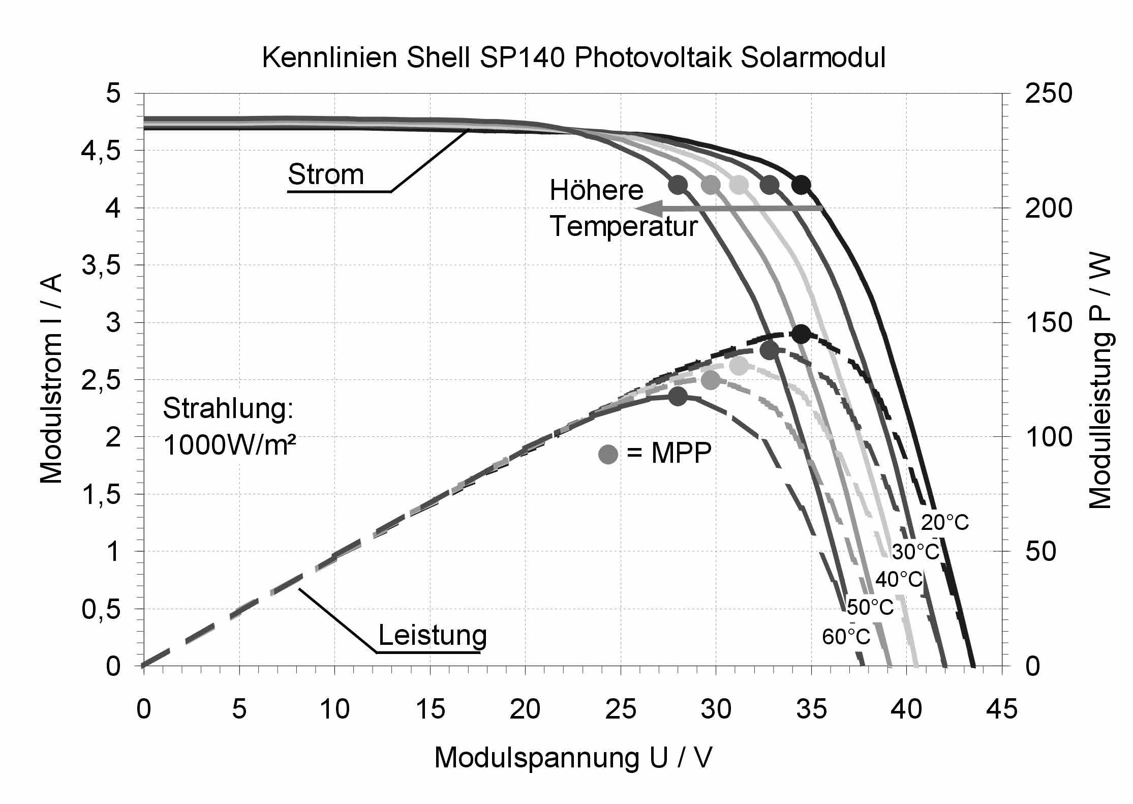

Ich bin mir ehrlich gesagt nicht sicher, ob eine MPPT Regelung viel Sinn macht, wenn man 3*17=51V mit 37V parallel schaltet.
Sieh das mit den 17V mal nicht so verbissen, das war glaube ich Leerlauf. Die Dinger waren einzeln mit Shuntreglern an 12V Blei Akkus im Einsatz, die wurden also bisher auch auf 12V runter gezogen. Die ganze Solarzellengeschichte verhält sich doch wie Gummi. Gruß, Holm
Homo Habilis schrieb: > Ich bin mir ehrlich gesagt nicht sicher, ob eine MPPT Regelung viel Sinn > macht, wenn man 3*17=51V mit 37V parallel schaltet. Sehe ich auch so. Für jede Zellspannung, also die 17 Volt Panels und die 37 Volt Panels eine eigene MPPT. Als erstes mal dei MPPT-Punkte raussuchen oder ermitteln. Die passen bei der Konstellation garantiert nicht zusammen- bei 35Volt oder weniger werden sie bestimmt nicht deckend liegen.
Homo Habilis schrieb: > wenn man 3*17=51V mit 37V parallel schaltet. öhem 3 a 17V parallel....... OderSo
oderso schrieb: > öhem > > 3 a 17V parallel....... > > OderSo Wie auch immer-es passt nicht zur grösseren Zelle. oderso schrieb: >> wenn man 3*17=51V mit 37V parallel schaltet. Ok?

Franz B. schrieb: > Homo Habilis schrieb: >> Ich bin mir ehrlich gesagt nicht sicher, ob eine MPPT Regelung viel Sinn >> macht, wenn man 3*17=51V mit 37V parallel schaltet. > > Sehe ich auch so. > Für jede Zellspannung, also die 17 Volt Panels und die 37 Volt Panels > eine eigene MPPT. Das ergibt in Summe mehr Wandlerverluste als durch die MPPT erwirtschaftet wird, das ist also Unfug. > Als erstes mal dei MPPT-Punkte raussuchen oder ermitteln. Die passen bei > der Konstellation garantiert nicht zusammen- bei 35Volt oder weniger > werden sie bestimmt nicht deckend liegen. Nu klar. Ich baue einen Prüfstand... Leute, ich möchte aus Schrott etwas Strom für die Hofbeleuchtung (und evtl. etwas mehr) machen, ich will nicht promovieren mit dem Zeuch. Gruß, Holm

Holm T. schrieb: > Das was ich zum messen verwenden werde sind die ADUs des zu planenden > Controllers und die MPP Kennlinie wird der Rechner dann grafisch > darstellen. Sinn des Maximum Power Point Trackings ist das der > Controller die Bedngungen für die maximale Leistungsausbeute ständig > während des Betriebes neu ermittelt und einstellt. Mit welchen > Leistungen ich maximal zu rechnen habe ist klar das sind 3x55W und > 1x175W. Ah- Salamitaktik. Ok, immerhin biste da schon mal in der richtigen Richtung unterwegs. Dann lass dir einen ADU-Kanal frei, für die Temperaturkompensation der Zellen. Das ist auch nicht unerheblich und sollte mit berücksichtigt werden. Siehe Bild. Da geht der MPP auf Wanderschaft. Und zwar recht zügig. Holm T. schrieb: > Was soll das z.B. mit der Abschattung und wie unterscheidet sich diese > von der Abschattung auf den Zellen des gleichen Durchmessers bei dem > großen Paneel? Meine Frage bezog sich auf die Rückflussdioden . Sind die im grossen Panel vorhanden oder nachgerüstet oder nicht vorhanden? Und wie in den kleinen Panels? Und eine Verbindung zur Abschattung kannst du dir jetzt ja wohl herstellen. Hier was interessantes dazu: http://www.linear.com/solutions/4545 Holm T. schrieb: >> Hey hey, welch ein Luxis, von Changhong ? > > Nö. GLZ. Und GLZ heißt jetzt wirklich Grubenlampenwerke Zwickau?
Franz B. schrieb: > Holm T. schrieb: >> Das was ich zum messen verwenden werde sind die ADUs des zu planenden >> Controllers und die MPP Kennlinie wird der Rechner dann grafisch >> darstellen. Sinn des Maximum Power Point Trackings ist das der >> Controller die Bedngungen für die maximale Leistungsausbeute ständig >> während des Betriebes neu ermittelt und einstellt. Mit welchen >> Leistungen ich maximal zu rechnen habe ist klar das sind 3x55W und >> 1x175W. > > Ah- Salamitaktik. Ok, immerhin biste da schon mal in der richtigen > Richtung unterwegs. Dann lass dir einen ADU-Kanal frei, für die > Temperaturkompensation der Zellen. Das ist auch nicht unerheblich und > sollte mit berücksichtigt werden. Siehe Bild. Da geht der MPP auf > Wanderschaft. Und zwar recht zügig. > Ja, ich weiß. Das habe ich gelesen und DS12B20 vorgesehen .. kein ADU notwendig und mehrere Sensoren mit unterschiedlichen Aufgaben an einer Strippe möglich.. > Holm T. schrieb: >> Was soll das z.B. mit der Abschattung und wie unterscheidet sich diese >> von der Abschattung auf den Zellen des gleichen Durchmessers bei dem >> großen Paneel? > > Meine Frage bezog sich auf die Rückflussdioden . Sind die im grossen > Panel vorhanden oder nachgerüstet oder nicht vorhanden? Die sind auch im großen Paneel vorhanden, nachgerüstet habe ich da Nichts. Das große Paneel ist angeblich neu gewesen, hat nur herumgestanden bisher. > Und wie in den kleinen Panels? Und eine Verbindung zur Abschattung > kannst du dir jetzt ja wohl herstellen. > In den kleinen Panels befinden sich in jedem Anschlußkasten je 2 Dioden, jedes Panel hat 2 Anschlußkästen, einen f+r Plus und einen für Minus. Es ist aber auch egal, sobald abgeschattet wird, wird der gesamte Reihenschlußstrang hochohmig. > Hier was interessantes dazu: > http://www.linear.com/solutions/4545 Ok, das ziehe ich mir noch rein. > > Holm T. schrieb: >>> Hey hey, welch ein Luxis, von Changhong ? >> >> Nö. GLZ. > > Und GLZ heißt jetzt wirklich Grubenlampenwerke Zwickau? Genau. Die Dinger sind quasi unkaputtbar, leider bin ich zu spät auf die Idee gekommen nach den 375Ah Zellen der Reichsbahnwaggons zu forschen. Jetzt ist GLZ unter gaz-gmbh.com zu finden. Meine Zellen sehen so aus wie diese auf dem Bild hier: http://www.photovoltaikforum.com/speichersysteme-offgrid-f108/nickel-eisen-batterie-speicher-erfahrungen--t97441.html ..nur kleiner (50Ah Zellen) und die befinden sich in Holzgestellen. Anbei meine Idee zum 2Phasen Buck Converter. Gruß, Holm

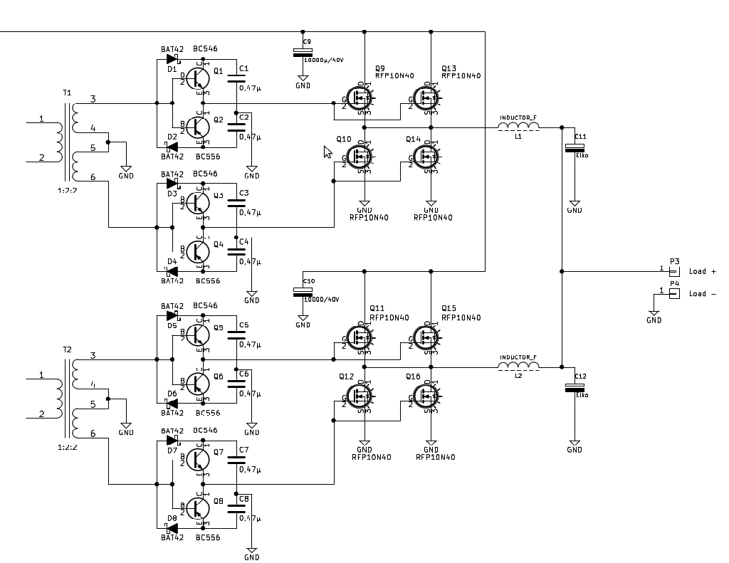

Holm T. schrieb: > Anbei meine Idee zum 2Phasen Buck Converter. kannst du mal erklären, wie die Treiberstufe aus Bipolartransistoren deiner Meinung nach funktioniert? Welche Spannungen liefert der Übertrager, dessen Mittelabgriff du auf GND klemmst? Auf welche Spannungen laden sich deiner Meinung nach die Kondensatoren C1..C8 auf? Wie willst du damit die High-Side FETs ansteuern? Und wenn die Versorgung der Treiberstufe über Dioden und Massebezogene Kondensatoren klappen würde: wären dann die pnp (Q2, Q4, Q6, Q8) nicht falschrum eingebaut?
Kannst Du hier lesen: Beitrag "Re: Bastelsolaranlage~300W, MPPT Regler bauen, Planung" Gedenke das mit 5V Rechteck anzublasen über einen C aus einem Leitungstreiber. Und ja, der gemeinsame Mittelabgriff ist Quatsch, denks Dir 2 Mal einzeln und die Transen sind verkehrt herum. Das kommt davon wenn einen Leute aus Jena terrorisieren die mit ihrer ollen CNC600-Maschine morgen wieder fertigen wollen... Gruß, Holm
Ich finde auf die Schnelle kein Datenblatt für RFP10N40. Aber trotzdem nehme ich an, daß die BC5xx (auch für niedrige Schaltfrequenz) für deren Gate-Kapazität (und das noch mal zwei) etwas "windig dimensioniert" sein könnten. Ich persönlich hätte da die BC327/337 gewählt.

Homo Habilis schrieb: > Ich finde auf die Schnelle kein Datenblatt für RFP10N40. Aber trotzdem > nehme ich an, daß die BC5xx (auch für niedrige Schaltfrequenz) für deren > Gate-Kapazität (und das noch mal zwei) etwas "windig dimensioniert" sein > könnten. Ich persönlich hätte da die BC327/337 gewählt. Hast Recht. Die verwendete Bezeichnung war aber sowieso mehr oder weniger nur Platzhalter. Sehr wahrscheinlich hätte ich im Endeffekt andere Transistoren verwendet. Ich werde so einer Treiberstufe aber erst mit einem Oszi zu Leibe rücken bevor da der dicke Strom drauf kommt. Ich habe auch vor die Stufen irgendwie durch einen Optokoppler zwischen B und E zu sperren um die Cs vorladen zu können. Das Du kein Datenblatt finden konntest liegt wieder mal an mir. Die FETs heißen gar nicht RFP10N40 sondern RFP40N10. Gruß, Holm

Luxuriös wären natürlich die bei eetimes auch noch angegebenen FMMT618/718. Minimale V(CE)sat, und echt hohe h(fe). (Allerdings strommäßig leicht überdimensioniert für Deine Anwendung, "brauchen" tut man diesen hohen I(c) hier nicht unbedingt. Gäbe aber sicher ähnliche, etwas schwächere, irgendwo.) Sag mal, magst Du denn keine integrierten High-Side-Treiber (oder gar fertige Buck-ICs)? Auch wenn Cg für die BC-BJTs etwas hoch ist, passende Treiber gibt´s doch viele. Aber ich meine nur, weil´s halt gar so einfach wäre mit ICs. Wahrscheinlich willst Du aber den Tip von eetimes einfach mal ausprobieren. Spricht ja nix dagegen, das mal aufzubauen.

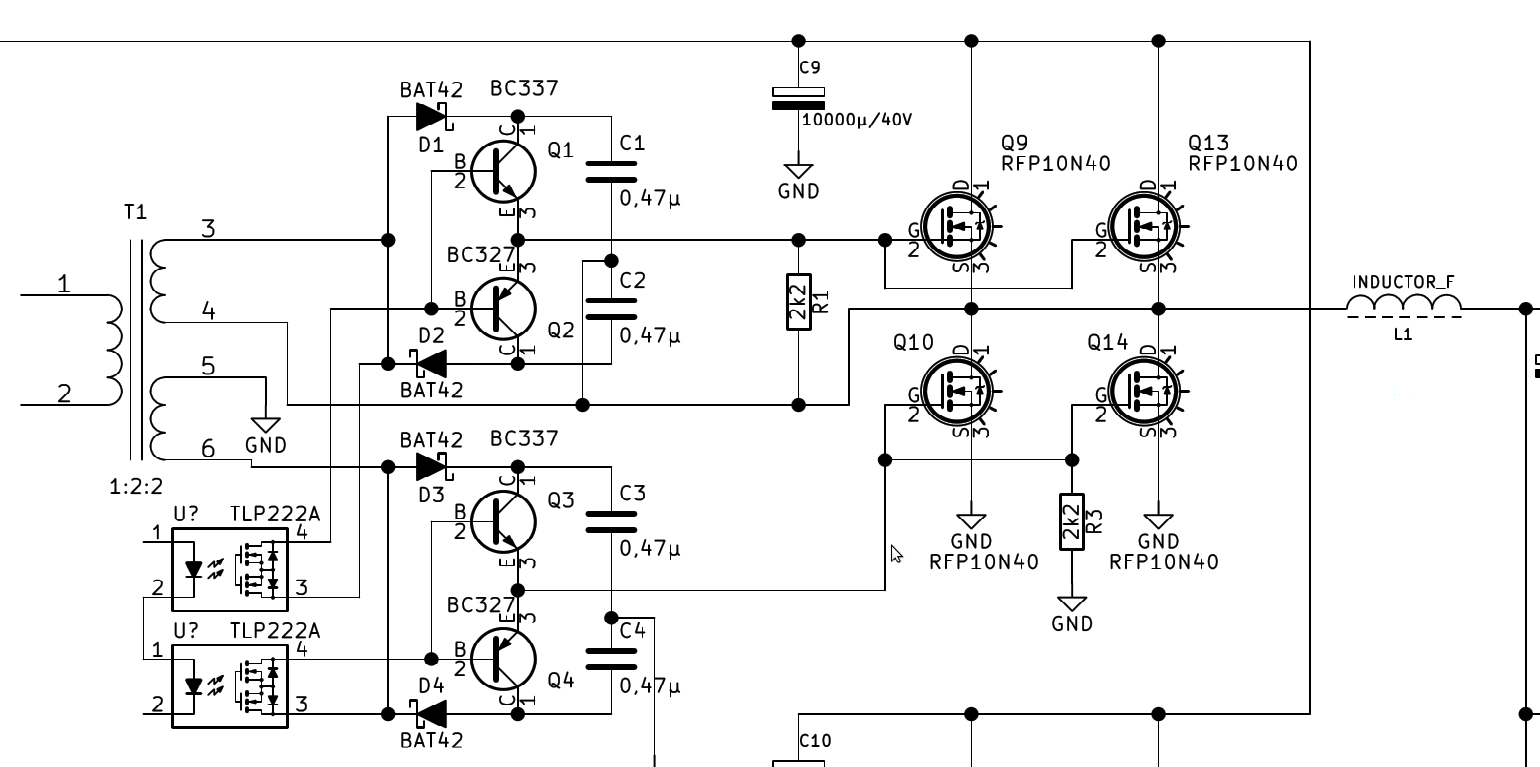

Naja, ich kann nicht sagen das ich was gegen integrierte Treiber hätte, ich habe auch noch irgendwo einige wenige TLP irgendwas hermliegen, Optokoppler mit FET Treibern hinten dran. Andere Treiber müßte ich kaufen, habe aber derart viel Krempel herumliegen das ich gerne mal versuchen würde davon was zu verwursten. Diese eetimes Geschichte mit dem Trafo ist in so fern sexy als das sie sich selber pumpt, und genau 2 Schalenkerne mit ca. 3x10 Windungen zu bewickeln ist auch nicht so das Problem. Ich habe mir noch keine exakten Gedanken darüber gemacht (aus Zeitgründen, am Freitag diskutiere ich das mit einem guten Freund) wie ich das Teil sauber anfahren kann ohne die FETs zu grillen in dem ich sie nicht voll durchsteuere. Die Basen mit den Emittern kurz zu schließen funktioniert nicht, da dann das Gate direkt am Trafo hängt. Ein Ander Freund hat mir aber kürzlich 10 Stück PVA3055 FotoMOS Relais dagelassen, die könnte ich in Serie zwischen die Basen und die Treiberwicklung mit den Dioden hängen und erst einschalten wenn die Kondensatoren aufgepumpt sind. Ich muß mal experimentieren.. Morgen lade ich mal ne korrigierte Schaltung hoch. Gruß, Holm
Holm T. schrieb: > am Freitag diskutiere ich das mit einem guten Freund) wie > ich das Teil sauber anfahren kann ohne die FETs zu grillen in dem ich > sie nicht voll durchsteuere. Und mach Dir auch Gedanken darüber, was passiert, wenn die Betriebsspannung ausfällt und die FET kurzfristig mit zu wenig Gatespannung angesteuert werden (Beispiel: Kontaktproblem zu den Akkus, was ja nicht vorkommen soll oder Totalausfall des Akkus) Wenn keine Unterspannungserkennung mit eingebaut wurde, dann genügen wenige PWM-Signale, um die FET abzuschiessen, und die werden nicht mal lauwarm...
Die Betriebsspannung (== Akkuspannung) wird vom Controller ja sowieso überwacht, und mit Sicherheit mache ich da eine "Notabschaltung" wenn die den Normalpegel unterschreitet. ..allerdings ist dieser Fall reichlich unwahrscheinlich da die Akkus aus mehreren (6) parallel geschalteten 12V Strängen bestehen. Ich werde erst mal eine Treiberstufe (für 2 FETs) ohne das Fotorelais aufbauen und damit spielen, am Labornetzteil mit einer Glühlampe als Last und werde erforschen in welchem Bereich sich die PWM sinnvoll fahren läßt und wie die Spannungen an den Gates aussehen. Einen Lecroy und eine Strommeßzange habe ich freilich nicht.... Die Fotorelais oben habe ich vergessen umzubenennen, wie schon gesagt will ich da PVA3055 einbauen die gerade da sind. Ich habe nur einen Zweig des 2Phasen Wandlers ausgeschnitten, der Rest ist redundant denke ich. Ein Problem das ich noch sehe ist das die Treiberei durch den Trafo Prinzipbedingt keine Deadtime hat.. Das zu korrigieren würde bedeuten das ich die Wandler 4phasig ansteuern muß. Gruß, Holm
Hi, wegen der Deadtime: Ist Phasenshift a la UCC3895 eine Option? Ansonsten hab ich paar Wickel PM62 mit ernstzunehmenden Drahtquerschnitten und einen Kernsatz im Auto. Gruesse Gert
...um Gert hier mal noch zu antworten (persönlich haben wir uns indessen darauf geeinigt) ..nein, ein Phaseshiftwandler bringt hier nichts, er würde regelmäßig "durch schießen". Ich habe noch nichts zusammen gelötet, aber ein Bisschen mit LtSpice simuliert. Die von mir favorisierte Treiberschaltung ist im selbstpumpenden Modus nur für Tastverhältnisse zwischen 30 und 70% praktikabel so wie es aussieht. Unterhalb dieser Werte sacken die Treiberbetriebsspannungen ziemlich in sich zusammen und man muß die Trafos sehr niederohmig antreiben... (nix ist umsonst). Mit externen Betriebsspannungen (erstes Beispiel im eetimes Link) wird das mit Sicherheit sehr viel einfacher, allerdings brauche ich halt jeweils eine positive und negative Ub für die Low Side Wandler und eine negative und und 2 positive für die high Side (eine negative läßt sich ggf noch einsparen). Ich schaue mal was es bei Silabs so für Treiber gibt. Gruß, Holm
