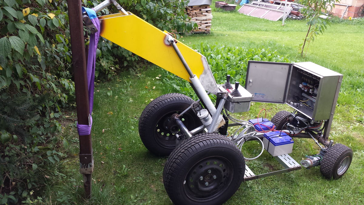

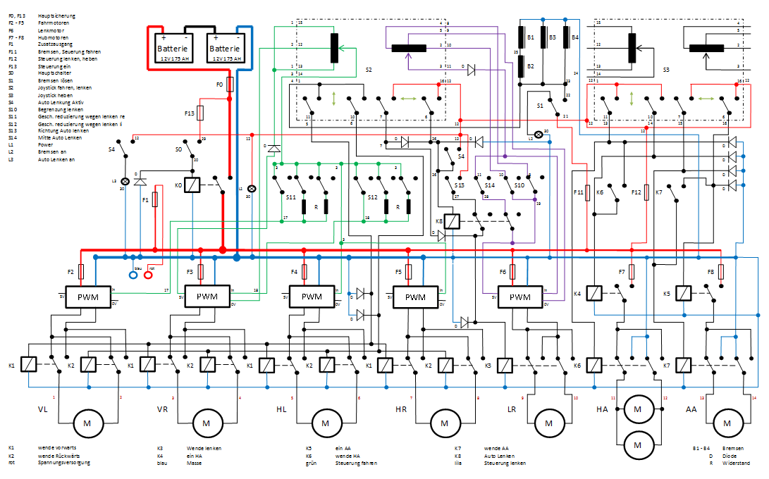

Ich baue ein komplett elektrisches auto, ähnlich einem rasentraktor.
Stahlbau und motoren sind soweit komplett. Steuerung hatte ich über
relais und pwm verstärkern schon am laufen. Nur mit der lenkung bin ich
unzufrieden.
Jetzt bin ich auf das arduino bord gestoßen und finde das ne super
sache.
Grundlage:
Ich habe 2 Joysticks die ich in dem arduino auslese. Diese sollen mir
fahr und lenk bewegung erzeugen.
5 pwm ausgänge am arduino sollen viele irliz44n fets schalten.
Meine frage:
Sollte ich voreiederstände an den fets installieren? Hab für einzelne
fets viel gefunden. Aber nix für ne parallel schaltung dieser.
Es sollen einmal 7, 2 mal 5 und einmal 3 irliz44n parallel geschaltet
werden.
Lg und ich hoffe auf hilfe

Bei so vielem MOSFETs sollte man besser MOSFET-Treiber dazwischen
schalten.
https://www.mikrocontroller.net/articles/MOSFET-%C3%9Cbersicht#MOSFET-Treiber
ICL7667 & Co.

Macht 33A bzw. 10A Nennstrom. Der Anlauf bzw. Blockierstrom liegt gut
Faktor 10 drüber ;-)
>Bei insgesammt 6 irliz44n sind mir die bach den ersten anfahrversuchen
>abgeraucht. Deshalb die aufteilung und massieve erhöhung der
>leistungsbereitstellung.
Das ist der russische Ansatz. Etwas eleganter sind Leistungsstufen mit
elektronischer Strombegrenzung. Sowas gibt es fertig für kleines Geld
bei Ebay & Co.

180 Ohm Gate-Vorwiderstand sind viel zu viel.
Die machen dir die Ansteuerung langsam, viel Verlustleistung an den
FETs.
Sinn ist das Dämpfen von Schwingungen. Wenn du kein Oszi hast: Fang mit
0 Ohm an, wenn das Radio dann nicht geht, taste dich langsam hoch, 1
Ohm, 2 Ohm, ... 10 Ohm.
Sinn des Gate-Widerstands ist nicht der Schutz des AVR-Ports vor
überlastung! CMOS Ports sind von Anfang an und von Grund auf dazu
designed, andere FET-Gates im Rahmen des Fan-Out ohne Widerstände
umzuladen.
Aber: Du brauchst einen FET-Treiber, soviel parallelgeschaltete Gates
kriegt der AVR nicht schnell genug umgeladen.
Wenn du sowieso einen Gate-Treiber hast: Such andere FETs, dann muss es
kein Logic-Level mehr sein. "Normale" FETs mit z.B. 12V-Gatespannung
sind z.T. viel besser.
Achte auf gute&kurze Verbindungen von Gate-Treiber zu FETs, sowohl zu
Gate als auch Source!.

Wenn du die Lenkung auch elektrisch machen willst, brauchst du einen
Servokreis (ähnlich wie ein Modellbauservo), bei dem an der Lenkstange
eine Rückmeldung ist. Diese geht wieder zurück zum MC und dient als
Istwert. Mit dem Joystick stellt du den Sollwert ein. Die Software im MC
steuert nun die Lenkendstufe so, das sie probiert, Soll- und Istwert zur
Deckung zu bringen.
Vorsicht, das ist nicht trivial, denn es ist ein sicherheitsrelevanter
Regelkreis. Du musst also sorgfältig alle Raceconditions der Regelung
vermeiden und dafür sorgen, das der Istwert vom Sensor sauber und ohne
Artefakte ist, genauso die Signale vom Joystick.
Für jemanden ohne grosse Software Ahnung ist es da empfehlenswert, sich
eine Spezi hinzuzuziehen.

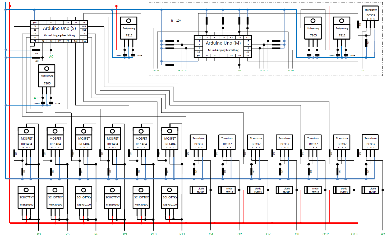

Kann nachher auch gern zeichnungen und bilder zum geplanten Objekt
einstellen. Lg

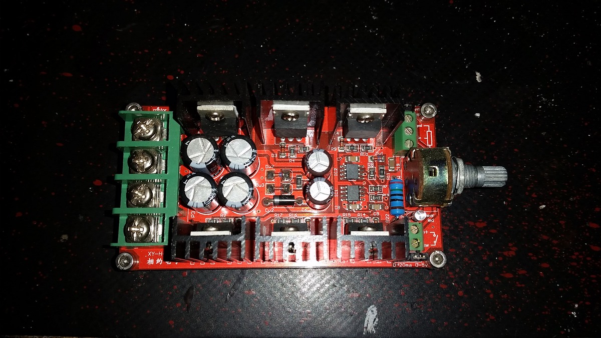

china und man hat alle bezeichnungen entfernt.
Meine momentan genutzten verstärker haben einen eingang von 0 bis 5
volt. Somit kann ich diesen nicht direkt mit dem arduino ansteuern.
Daher meine Überlegung einen komplett anderen weg zu gehen.

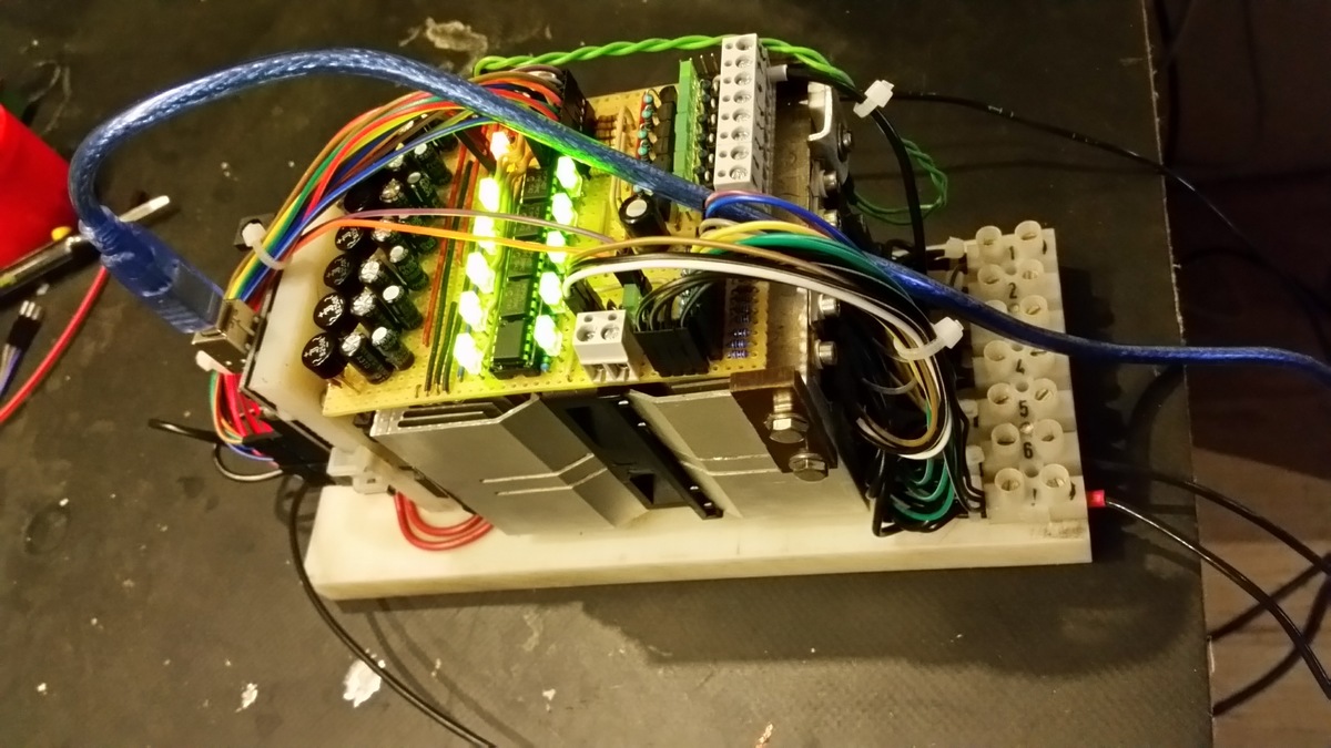

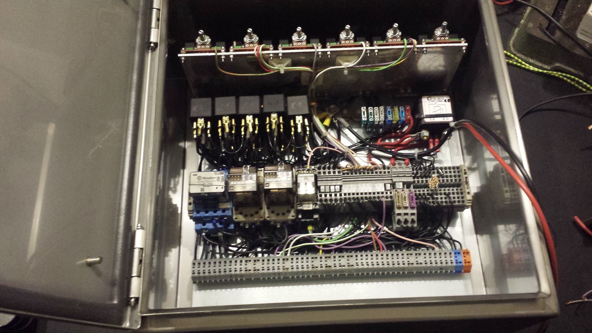

von Thomas (Gast)

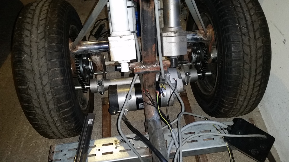

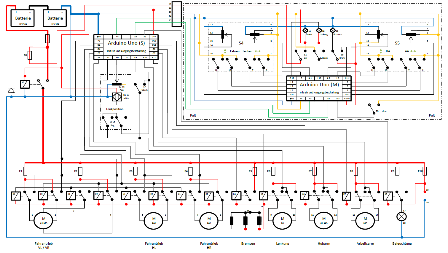

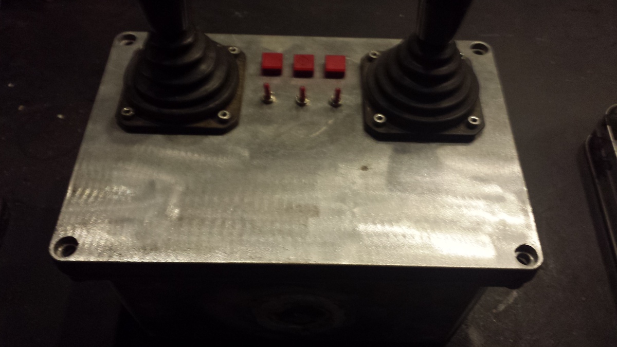

Hier mal ein paar bilder vom gesammten objekt, der lenkung und den
antrieben,
Der steuerung, der momentan verbauten endstufen und der plan dazu.
Sicher nicht sehr übersichtlich gezeichnet... bei fragen einfach fragen.
Lg
von Falk B. (falk)
OMG! Das Mondmobil lebt! Ein Schaltschrank auf Rädern!
von F. F. (foldi)

von Thomas (Gast)
Das mondmobil is ein witz dagegen ;-)
Ja es sieht noch sehr "roh" aus.
Der Schaltschrank wird noch liegend umgebaut...

von stromtuner (Gast)
oha!
Kabelquerschnitt wird unterberwertet. Das ist keine Glühlampe. Da fließt
richtig Strom! Der Rückstrom erzeugt auf der Masseseite hohe negative
Spannungsspitzen, die alles durcheinander bringen.
Sieht natürlich darüber hinaus sehr ordentlich aus, das alles.
35mm², ordentliche Adernendhülsen, Übergangswiderstände minimieren,
Abblockkondensatoren überall. usw.
StromTuner

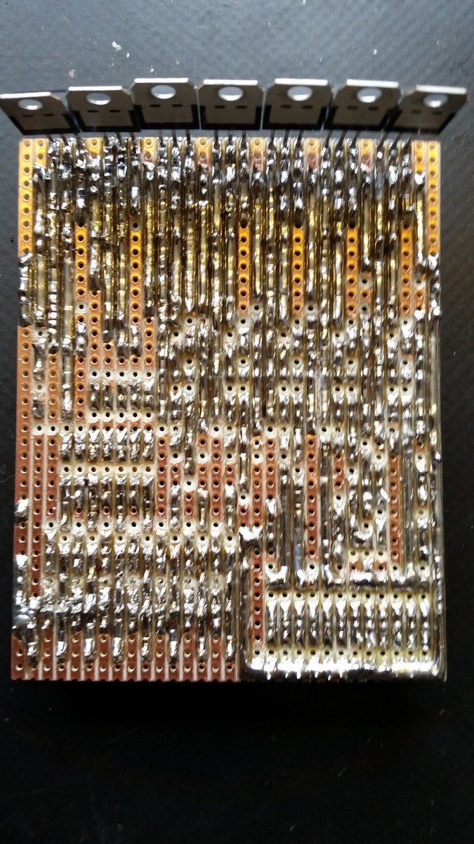

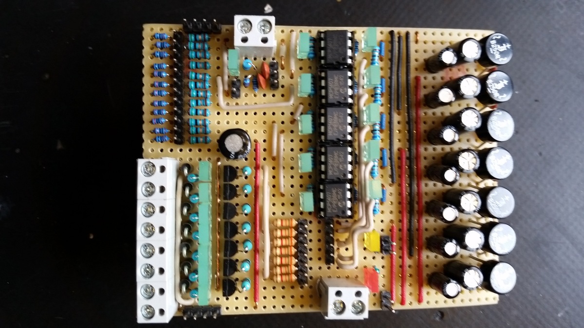

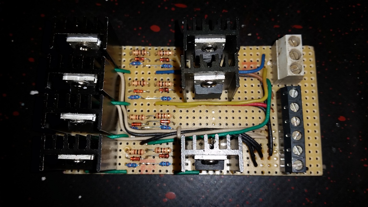

Lochrasteraufbau ist bei schnellen MOSFET Treibern ungeeignet,
niederinduktive Masse-Plane ist nötig.
Thomas schrieb:
> Ich werde mich mal mit gate treibern beschäftigen. Somit könnte ich ja
> dann mit einem treiber alle fets ansteuern.
> Nur sollte ich den 10k widerstand zwischen gate und source am fet
> trotzdem bei behalten?
Bei Gate-Treibern kommen die an den EINGANG des Gate Treibers, bleiben
also beim Ausgang des uC.

von F. F. (foldi)
F. F. schrieb:
> Dann kauf dir doch ne Curtis.
Habe gerade mal deinen Schaltplan angesehen, da ziehe ich die Curtis mal
zurück.
Alter Schwede, der Maßrover ist ein Scheiß dagegen. Wofür die vielen
Motore?
von Thomas (Gast)
Guten morgen f.fo
Motoren: jeweils am gelenkten antriebsrad einer, anderen 2 räder über
einen motor mit differenzial (ursprünglich waren da auch jeweils pro rad
ein motor geplant, hat aber mechanisch nicht funktioniert, bei dem plan
müsste dann der motor ganz links weg)
Lenkmotor, hubmotor (doppelte ausführung) und arbeitsmotor.
Die letzten 3 sind für den hubarm und haben nix mit der fahrbewegung
zutun.
Ich hoffe mein e plan ist halbwegs leserlich :-)
Danke mawim für die infos.
Momentan ist grad meine zeit etwas knapp bemessen. Übers Wochenende
werde ich aber weiter tüfteln ;-)
Hallo stromtuner,
Pro motor arbeite ich mit 5mm2
Versorgung über 16mm2
Die hubmotoren habe ich mit 2,5mm2 angeschlossen. Erstmal sollte das
ausreichen zumal die kabellängen meist unter einem meter liegen... aber
die querschnitte zu erhöhen, kann nicht falsch sein. Danke
von MaWin (Gast)
F. F. schrieb:
> Gib mal bitte ein Beispiel, wo du weißt, dass das definitiv nicht
> klappt.
Alleine hier um Forum hatte einer Probleme damit trotz Platine, aber
eben schlechter Platine mit lochrasterähnlicher Leiterbahnführung Ist
allerdings Jahre her, und die Suchfunktion....
Die Physik ist aber klar, bei 10nH/cm und 1000-10000V/us gibt es eben
Masseversatz ohne Ende.
von Thomas (Gast)
Mawin, wenn ich über die löcher eine zinn spur ziehe, müsste es doch
besser gehen. Und auch vom strom her ist das ja sinnvoll. Verdrahtung
quer zu den lochbahnen wird mit mehreren 0,5mm2 realisiert. Ist sowieso
irgendwie n ding, dass das funktioniert. Ich komme und gehe mit 5mm2
adern an die verstärker und die kleinen beinchen an den mosfets halten
das aus...

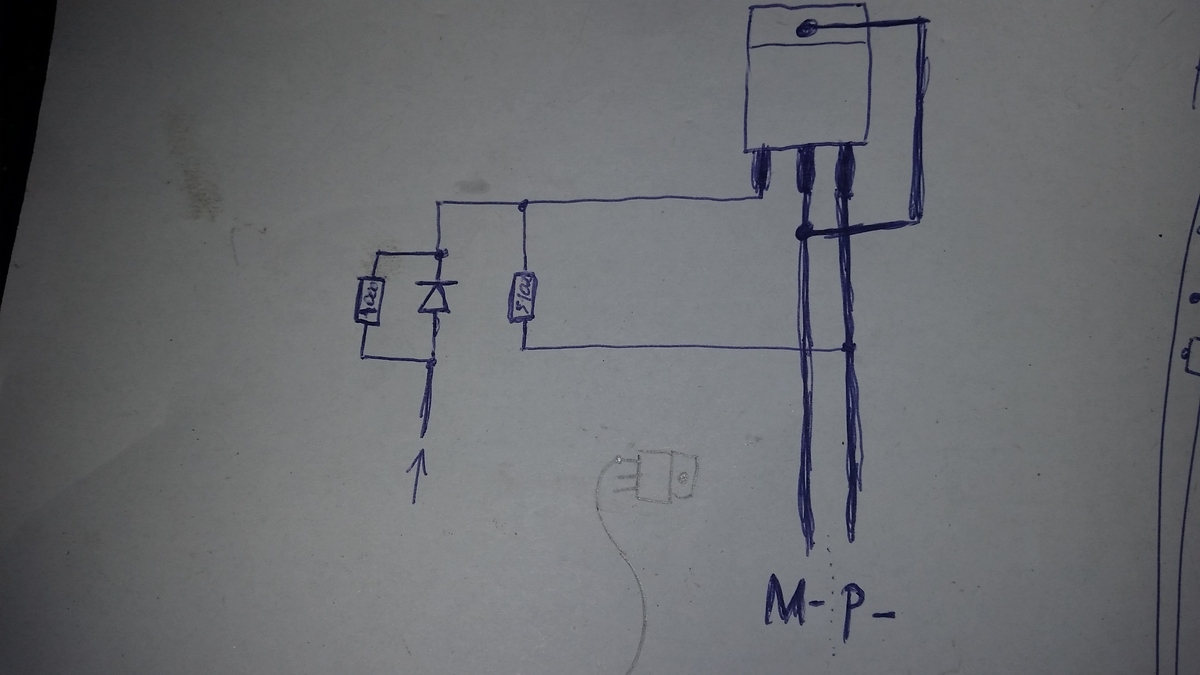

von Thomas (Gast)
Ich hatte auch die idee einen von den Verstärkern aus china etwas nach
zu rüsten.
Aauf meiner skizze ist zu sehen, was vor jedem der 5 mosfets geschaltet
ist. Und der alle 5 dind parallel verbunden.
Könnt ihr mir nen tipp geben, ob ich da nicht einfach so vorgeschalten
noch ein paar weitere dazu bringen kann?
Irgendwann wird der treiber das sicher nicht mehr schaffen... oder?
Ich habe von den verstärkern ne menge rum liegen. Und meine idee war
jetzt, einfach einen zweiten nehmen und nur die mosfets und die
ansteuerung drauf zu lassen und das steuersignal auf dem originalen zu
klauen und auf den zweiten zu bringen. Und halt den rest parallel
anschließen...
von Joachim B. (jar)
> besser gehen.
nix da, (verzinnten)Kupferdraht legen, bei Masse und dicken Strömen auch
gerne ma1 1,5mm² oder breite selbstklebende Kupferfolie!
Nur Zinnbahnen haben irgendwas um 6-fach höheren Widerstand, ob man
wirklich 6x mehr Zinnquerschnitt zum Ausgleich überall hat bleibt
unbekannt.
Kann natürlich mit einem Milliohmmeter oder 4w-Messung festgestellt

von Thomas (Gast)
Hallo. Hab etwas Experimentiert...
An die china verstärker einfach noch ein paar mosfets parallel schalten,
klappt nur begrenzt.
Meine frage ist nun, kann man an den arduino pwm ausgang nen wandler
schalten, der 0 - 5v generiert?? Also damit ich die china verstärker
ansteuern kann? Lg

von F. F. (foldi)
Bilder vom Motor.

Frage hat sich erübrigt. Wenn ich je einem polpaar von einem mosfet
ansteuern lasse, knallen die direkt weg.
Beide polpaare parallel an einem mosfet geht. Habe bis jetzt irliz44n
mosfets genutzt. Leider zu schwach. Mein Fahrzeug fährt damit zwar, aber
nicht sehr lange.
Kann ich die irliz44n gegen irl1404 tauschen? Sind beides logiklevel
mosfets. Und nächste frage, kann ich auch 2 irl1404 parallel betreiben,
mit entsprechendem höheren gate widerstand? Also möglichst direkt an
einem arduino ausgang...
Ich werde dazu auch die Frequenz von momentan 16000 herz auf ca 1000
reduzieren. Könnte das gehen?
von Thomas (Gast)
Hier mal ein neuer schaltplan.
könntet ihr da nen blick drüber werfen, ob die ein und ausgänge vom
arduino so machbar wären?!
von Thomas (Gast)
Ich meine natürlich den 2. Plan. Da ist die ein und ausgangsbeschaltung
für die arduinos gezeichnet.
Der erste plan ist nur zur Verständnis mit dabei. Da sieht man, was
angesteuert wird...
von Sascha_ (Gast)
Thomas schrieb:
>Also möglichst direkt an einem arduino ausgang...
Hast während der letzten 2000 Beiträge immer noch nicht mitbekommen,
dass man dir MOSFET-Gatetreiber ICs empfiehlt?
Wie viele Kilogram kaputte FETs haben sich bei dir schon angehäuft?
Ich schlage 440 Hertz vor, das ist der Kammerton A. Das klingt schöner.
Mit 16kHz verjagst du immer noch Kinder, Hunde, Fledermäuse...
Dass du bei hohen Frequenzen Probleme hast, liegt daran dass deine
Gate-Ansteuerung schlecht ist. Daher braten dir die FETs durch.
Zu dem Schaltplan brauche ich nicht viel zu sagen. Einmal ist der selbst
total unübersichtlich, zweitens ist das gesamte Konzept total dämlich.
7 FETs parallel schalten, aber dann ne lahme Gateansteuerung mit
Widerständen an 5V. Du hast ne Heizung gebaut, keine Motorsteuerung!
von Thomas (Gast)
Hallo Sascha,
Mit den gate treibern komme ich irgendwie nicht so richtig klar. Kann
nix so richtig finden, was da für meinen aufbau sinnvoll wäre.
Und weiter will ich eigentlich den aufbau simpel halten.
Bis jetzt habe ich 2 irliz44n kaputt gemacht. Mit den beiden habe ich
alle motoren betrieben. Ging ne halbe stunde, und dann hab ich den
blockierzustand erzeugt (bin gegen die wand gefahren) räder haben kurz
durch gedreht, dann waren die irliz44n irgendwie andauernd leitend und
danach kam die sicherung.
Also eigentlich ein zufrieden stellendes ergebnis.
Kann auch sein, dass meine Freilauf dioden zu schwach waren....
3 mosfets sollen dann mein Fahrzeug antreiben. Momentan waren es zwei.
Und anstelle von irliz44n sollen irl1404 genutzt werden. Diese sind ja
deutlich leistungsfähiger.
Zu dem thema gate treiber, wenn ich einen logiklevel mosfet pro arduino
pwm ausgang betreibe, wozu dann der gate treiber?
Die Frequenz habe ich eigentlich nur runter genommen, um weniger
schaltvorgänge im mosfet zu haben. Und damit ist die Erwärmung geringer.
Große geräuache waren da auch keine...
Was ist an dem konzept nicht gut?
Ok, der schaltplan ist nicht der beste... sollte aber ausreichend sein
von Sascha_ (Gast)
Thomas schrieb:
> Hallo Sascha,
Steht in jedem Gatetreiber IC Datenblatt wie der zu verschalten ist.
IR2110 als Beispiel.
Ob du das Ziel erreicht hast wage ich zu bezweifeln.
Das nennst du zufriedenstellend? Wenn die FETs durchlegieren und DANACH
die Sicherung auslöst?
Dann wären die ja durchgebrannt und nicht die Transistoren. Ausserdem:
Wissen, nicht glauben.
Ah, die Erwärmung ist geringer, wenn die Frequenz sinkt. Was sagt uns
das? Deine Gate-Ansteuerung ist Kappes.
5V sind zu wenig für optimalen Rdson und die Schaltzeiten sind bestimmt
auch nicht optimal, denn son µC Pin ist kein Gatetreiber. Pro IRL1404
müssen mindestens 140nC Kapazität umgeladen werden und zwar in möglichst
kurzer Zeit.
Gatetreiber sind dazu ideal, µC Pins nicht.
Die ganze Parallelschaltungssache ist schlecht durchdacht. Es gibt dicke
Einzel-FETs die wunderbar die Ströme vertragen, die bei dir vorkommen.
Und dann stört der positive Temperaturkoeffizient eines MOSFET auch
nicht mehr.
Viel zu viele Linien. Da macht man überall Vcc und Gnd Symbole dran,
statt die Versorgungsleitungen durchzuziehen.
Und den Elektromotor tatsächlich einzuzeichnen würde auch nicht schaden.
von Thomas (Gast)
Sascha, danke für deine gute Erklärung und deine zeit.
Ich habe den plan gezeichnet, wie ich es dann aufbauen will.
Es gibt eine hauptzeichnung, in der die arduinos mit den leistungs ein
und ausgängen integriert gezeichnet sind. Das verdrahte ich in meinem
steuerungskasten.
Der 2. Plan stellt die leistungs ein und ausgänge dar. Das kommt alles
auf eine platine mit kupfer schienen. So meine idee.
Ich habe nix parallel geschaltet. Pro arduino ausgang und pro motor ein
mosfet.
Hast du einen tip, welche mosfets und auch welche treiber da sinnvoll
wären??
Bei der Temperatur hatte ich nicht wirklich probleme, nach ner halben
stunde fahren konnte ich die Kühlkörper noch kurz berühren. Denke mal um
die 60 grad hatten diese...
Hatte auch von anderen gehört, ne niedrigere frequenz ist bei den großen
motoren kein Problem.
Und ich versuche halt auch an jeder stelle optimal mit der elektronik um
zu gehen.
Es hat nur bei dem blockiertem zustand schaden genommen. Sonst ging es
ja.
Zumal ich dann 3 statt 2 deutlich kräftigere mosfets verwenden will.
Ich denke auch noch über eine strombegrenzung nach...
Lg

von Thomas (Gast)
Rückwerts und vorwärts wird über relais realisiert. Ich nutze 3 arduino
pwm ausgänge für 3 fahrmotoren. Diese werden über 8 kfz relais jewails
vorwärts oder Rückwerts angesteuert. Bei keiner Betätigung werden die
motorwicklungen kurz geschlossen. Was bei eine erhebliche bremsung zur
folge hat.
Die anderen 3 pwm ausgänge nutze ich für den lenkmotor und 2 Hubmotoren.
Richtung wird immer über relais geschaltet.
Also 6 mal je ein pwm ausgang mit einem mosfet dahinter und noch mal 5
ausgänge, welche die richtungs relais ansteuern.
Ist in meinen plänen auch so gezeichnet.
Noch immer ist meine fage, passt de beschaltung so?
Mit irliz44n mosfets hatte es funktioniert. Ob es jetzt so funktioniert,
kann ich nur mit nem test heraus finden.
Oder es sagt jemand, mein schaltplan ist falsch.
Bezüglich der  widerstände oder auch der sonstigen bauteile.

von Sascha_ (Gast)
> arduino
Kann man so machen. Wäre aber ne schöne Aufgabe für ne H-Brücke.
> folge hat.
Hä? Auf Deutsch bitte?
Jaja is klar soweit, PWM + Relais.
Zur Übersichtlichkeit der Pläne wurde schon was gesagt.
Nochmal: Die Widerstände an den FETs führen zu hoher Verlustleistung,
das macht man mit Gatetreibern.
Man KANN das so machen wie du (direkt am µC Pin mit Widerständen), aber
dann werden die FETs halt sehr warm und gehen ggf. kaputt.
Bei einer ordentlichen Ansteuerung mit 12V Ugs und Schaltzeiten im ns
Bereich ist das nicht zu erwarten.
Weiterhin scheinst du die Relais direkt am µC zu haben. Beim Schalten
induktiver Lasten immer ne Freilaufdiode!
> Ich merke aber schon, dass hier keine hilfe zu erwarten ist. Bis auf
> sascha wurde einfach nur gemeckert....
Nicht ganz zu Unrecht. Alle deine Fragen beziehen sich auf irgendwelche
Details deiner Schaltung, auf die Kritik dass die Schaltung im
Allgemeinen grobe Designfehler hat, gehst du gar nicht ein.
Und meine Geduld ist auch so langsam am Ende.
Lad dir mal ein Schaltplanprogramm wie Eagle herunter, bau dann da nen
IR2110 ein, dazu nen MOSFET deiner Wahl und häng den an die Low-Side.
High-Side inklusive Bootstrap kannste dann weglassen.
Dann setzt du da das Relais rein, mit Verbindung zum µC Pin und
Freilaufdiode.
Dann setzt du den Elektromotor da rein (modelliert mit Spannungsquelle,
Widerstand und Induktivität). Schreib die Daten vom Motor dran (z.B. GM,
12V, 2 Ohm Klemmenwiderstand, 2000rpm).
Dann verbindest du das alles, die Anschlüsse zum µC führst du auf ne
Klemme.
Und da können wir dann drüber reden. Und wenn das gut ist, darfst du das
7 Mal aufbauen.
von Thomas (Gast)
Hallo sascha.
Zur besseren verständlichkeit zeichne ich noch mal den plan eines
ausganges. Sollte Übersichtlicher sein. Bin leider kein experte auf dem
gesammten Gebiet. Ich habe aber auch keine fertige Lösung für meine
aufgabe gefunden. Deshalb wage ich mich an die elektronik...
Ich weiß auch, das es mit mir nicht grad einfach ist. Das tut mir auch
sehr leid. Bin eben doch nur n Mechatroniker mit oberflächlichen
Kenntnissen...
Wegen der H Brücke, ich nutze arduino uno. Die haben ja nur 6 pwm
ausgänge. Betreibe 6 motoren... Und die richtung realisiere ich über
relais. Wenn nix angesteuert ist, wird über 2 ruhende relais  der motor
kurz geschlossen. Bewege ich einen joystick, wird ein Relais angesteuert
und eben auch ein pwm ausgang. Damit dreht der motor in einer Richtung
jeh nach joystick Hub mit einer gewissen Geschwindigkeit.
Bewege ich den Joystick in die andere Richtung, fällt das angezogene
relais ab und das 2. Zieht an. Somit richtungswechsel. Das alles
softwareseitig gedämpft.
Das hat so bis jetzt auch grundsätzlich funktioniert.
Ich will jetzt eigentlich nur leistungsfähigere mosfets einsetzen. Und
es gibt halt mosfets, die man an logiklevel ausgängen betreiben kann.
Ich werde das jetzt für einen motor mal aufbauen mit den kräftigeren
mosfets. Testen, und dann gebe ich mal hier bescheid. Einen treiber kann
ich noch nachrüsten, wenn es hitze probleme gibt.
Dazu noch die Frage, kann ich da trotzdem bei den irl1404 bleiben?
Wäre der Ir2110 dafür geeignet?
Relais werden über einen Transistor geschaltet und freilaufdiode baue
ich grundsätzlich ein. Bei motoren schottky dioden...
Wie gesagt, ich zeichne das mal für einen motor und teste das parallel
mal. Danke erst mal bis hier her ;-)

Hallo. Kann mir noch mal jemand einen Tipp zu meinem motor geben?
Mein haupt antriebsmotor hat 2 mal 2 adern die raus kommen.
Augenscheinlich auch 4 bürsten.
Kann ich jetzt pro adernpaar ein mosfet nutzen oder doch lieber die
adernpaare parallel zusammen nehmen und auf einen mosfet?!?
Momentan habe ich es so. Funktioniert auch.
Aber ich hatte den gedanken, mit 2 mosfets den motor anzusteuern. Habe
mich aber noch nicht getraut. Weil jede ader hat zu jeder anderen ader
reichlich 1 ohm widerstand. Also scheinen miteinander verbunden zu
sein...

hallo an alle,
der Vollständigkeit halber hier mal meine aktuelle Entwicklung des
Projektes:
nach vielen tests und sehr viel lesen habe ich jetzt meinen
treiberbaustein für die motoren fertig und getestet.
der aufbau ist eigentlich im Nachhinein relativ einfach aber sehr
stabil.
eine Spannungsversorgung  (gleichrichter, 78s05, siebelkos) versorgt
einen gatetreiber (mcp1407, 6ampere ausgang) der wird von einem arduino
pwm ausgang angesteuert.
der gatetreiber steuert dann 3 irl1404 mosfets an.
die mosfets sind auf einem cpu kühler geschraubt und direkt verkabelt.
das ganze 5 mal für die 5 motoren.
auf einem 2. kühlkörper sitzen alle 78s05 und die schottky
freilaufdioden.
das ganze funktioniert wunderbar. bei fahrt und selbst im
blockiertzstand der räder werden die kühlkörper nur geringfügig warm.
dennoch habe ich einen lüfter mit eingeplant.
eine frage bleibt noch, wie könnte man am besten zur zusätzlichen
sicherheit den strom messen, im arduino einlesen um bei Blockierung oder
zu hoher stromaufnahme zurück zu regeln?!?
ich habe bereits ein volt und amperemeter verbaut um händisch weniger
anzusteuern.
aber man schaut ja nicht andauernd auf die anzeige...
von th.hefter@gmx.net (Gast)
noch ein paar bilder zur treiber platine
von H.Joachim S. (crazyhorse)
Bleifrei?
Ich hätte mir da eine Platine machen lassen...
habe ich aber nicht. hab die platiene über die zeit immer weiter
entwickelt und erstmal einen strang aufgebaut und getestet.
sollte ich noch mal eine platiene benötigen, lasse ich mir eine bauen.
aber bis da hin tut die es auch ganz gut ;-)
