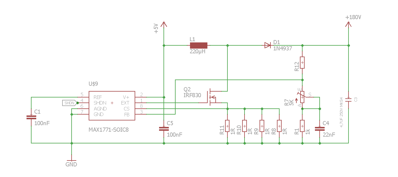

Ich hätte ein paar Fragen zu meiner geplanten IN-12B (4-Digit)-
Nixie-Uhr.
1. Ist meine Schaltung zur Erstellung der Anodenspannung so korrekt?

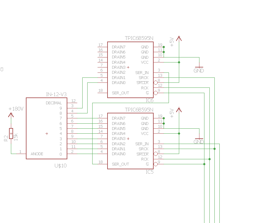

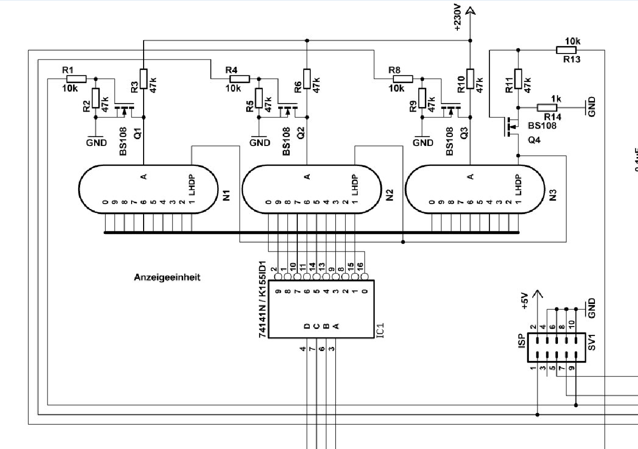

3. Würdet Ihr pro Röhre einen K155ID1 verwenden und diesen über ein
74HC595 Schieberegister ansteuern
Oder
würdet ihr nur einen K155ID1 verwenden und die Röhren wie in Bild 2 mit
BS108 multiplexen? Die Schaltung stammt von hier:
http://www.heise.de/make/artikel/Glimmziffern-hinter-Glas-2690746.html
multiplexen ist anscheinend eine recht weit verbreitete und erfolgreiche
Praxis, auch wenn hier im Forum die Meinungen dazu eher kritisch sind...
Ein Stepup Wandler der aus 5V 180V macht ist nicht besonders gut.
Durch den Transistor fliessen in der Spitze 0.1V / 0.25Ohm = 0.4A.
Der IRF830 hat einen RDSon von 1.5Ohm macht 0.6V Spannungsabfall am
Transistor.
Da fehlen dir schon 0.7V von den 5V.
Sowas macht man mittels Sperrwandler. Dann kann man vernueftige FETs mit
kleinen RDSOn fuer Niederspannung einsetzen.

Also, wenn die Möglichkeit besteht,
würde ich nicht multiplexen. Funktioniert auch,aber statisch ist auf
jeden Fall besser für die Nixies.

zu 5V auf 180V wurde schon was gesagt. Ansonsten wünsche ich Dir mehr
Glück mit dem MAX1771 als ich es hatte, ist ein Sensibelchen...
Wenn Du TPIC6B595 als Schieberegister nimmst kannst damit die Röhren
direkt ansteuern. Auf Grund des Verhaltens von Glimmröhren
(Zünd-/Brenn-/Löschspannung) reichen die 50V des TPIC zuverlässig aus.
Auch ULN2803 haben mit Nixie-Röhren keine Probleme.
Spannung macht hier ein MC34063 aus 12V. Ansteuerung des MOSFets mit
Gegentakt-Transistortreiber. Wirkungsgrad durchwachsen, die 5V macht ein
China-StepDown für unter 1 Euro.
Multiplex würde ich auch vermeiden, es verringert die Lebensdauer.

von Автомат К. (dermeckrige)
Mit kaltem Motor in den Drehzahlbegrenzer ist anscheinend [in gewissen
Kreisen] eine recht weit verbreitete und erfolgreiche Praxis, auch wenn
bei Herstellern und anderen Verkehrsteilnehmern die Meinungen dazu eher
kritisch sind...

von DavidG98 (Gast)
Danke für die Antworten!
@helmut
tut mir leid, ich habe deine Ausführungen nicht ganz verstanden...
1. Du schreibst dass mir 0,7V von meinen 5V fehlen, welche Auswirkungen
hätte dies?
2. Du schreibst ich sollte einen Sperrwandler benutzen. Ich habe
versucht mich in die Thematik einzulesen, vermute jedoch dass es
mindestens ein paar Tage dauern würde, bis ich dazu imstande wäre,
deinen Vorschlag "Sperrwandler mit vernünftigen FETs (kleinen RDSOn)" zu
verstehen/realisieren.
Hast du vielleicht ein Schaltungsbeispiel mit Bild, wie eine solche
Schaltung aussehen könnte? Ich hab ja nicht besonders viel Platz im
Gehäuse
Ich habe hier eine 12V -Schaltung von Falk Brunner gefunden:
https://www.mikrocontroller.net/articles/Datei:Stepup.png
Meine ursprüngliche Idee war es, die Uhr später über Micro-USB mit Strom
zu versorgen,
sollte ich meinen Plan aufgeben, die Schaltung auf 12V bringen und die
5V per 7805 erzeugen?
Danke für den Tipp, Ich habe mal einen Versuch in Eagle gewagt. -> Bild
Carsten W. schrieb:
> Also, zum Dunkelsteuern der Anzeige die Anodenspannung kurzzuschließen,
> daß habe ich noch nirgens gesehen. Ziemliche Energieverschwendung.
Wo ist hier ein Kurzschluss? R12 hat 1,5m Ohm
Die Schaltung ist von hier:
http://www.bader-frankfurt.de/nix/netztnixie.GIF
Paul B. schrieb:
> Das ist
> doch bestimmt in der falschen Rubrik gelandet...
Nein, ist es nicht, auch wenn nicht alles was hinkt ein Vergleich sein
sollte...
Anders ausgedrückt: Ich wage es zu bezweifeln, dass multiplexen von
Nixies "eine recht weit verbreitete und erfolgreiche Praxis" ist und
zudem sind die kritischen Meinungen dazu auch nicht ohne Grund (siehe
dazu z.B. Aussage von Holm:
Beitrag "Re: NIXIE Uhr mit vielen Funktionen in C mit ATTiny2313").
von Bernie (Gast)
http://www.desmith.net/NMdS/Electronics/NixiePSU.html
Anhand von diesem Layout habe ich ein eigenes erstellt.
Mangels Oszi konnte ich die Spannungsform zwar leider nicht prüfen, aber
es funktioniert problemlos, und nichts wird warm.
Einziger Nachteil: 12V Eingangsspannung, ist aber wegen Effizienz

von Michael U. (amiga)
die Schaltung von Falk Brunner geht auf jeden Fall. Die Version mit den
TPIC6B595 sollte so auch passen. Ich habe im Moment hier nur eine Uhr
mit Panaplex-Anzeigen laufen, das Sammelsurium Nixies liegt noch hinten.

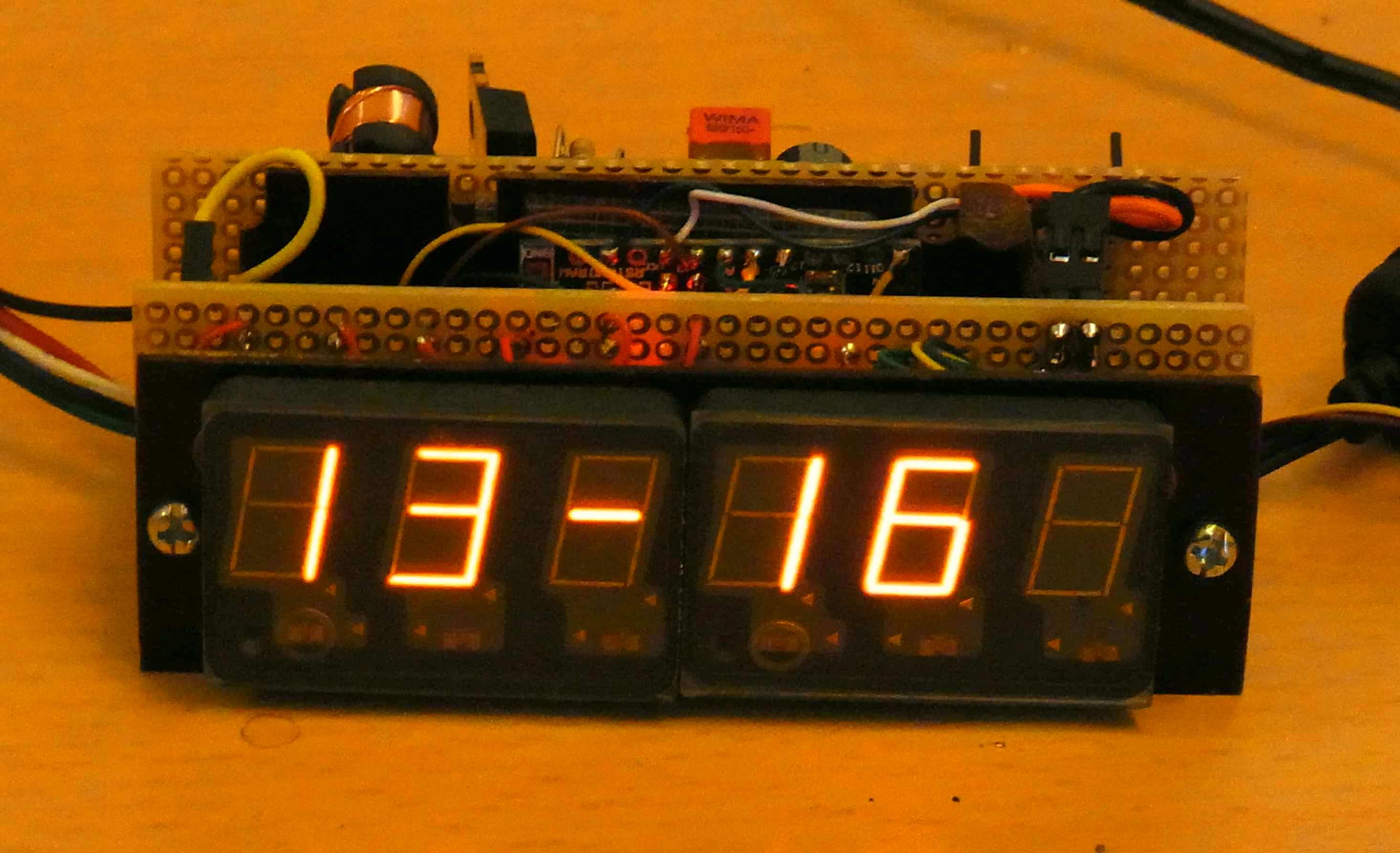

Temperatur, dann kommt MQTT mit rein und die Temperatur kommt von einem
sowieso vorhandenen Sensor.
Ist also mehr diese Spielerei und die Nutzung vorhandener Nixies.
PS: die Panaplex-Anzeigen finde ich sehr angenehm, habe gerade kein
besseres Bild zur Hand.
Gruß aus Berlin
Michael

Ich hätte mal eine Frage zu den TPIC6B595.. Laufen die auch an 3,3V oder
hast du einen Pegelwandler zwischen ESP und TPIC?
Das Datenblatt deutet ja eher an, dass er 5V benötigt und der Highpegel
soll mindestens 85% von Vcc sein..
die TPIC laufen mit 5V. Da nur Ausgänge vom ESP mit Eingängen vom TPIC
verbunden sind, muß nur der H-Pegel vom ESP reichen und das macht er.
Pegelwandler wird erst nötig wenn man von den 5V TPIC mit dem ESP lesen
wollte. Wenn man will, kann man ja "Angst-"Widerstände in die Leitungen
legen, ich frage heute abend mal meinen Bekannten, ob er es gemacht hat.
Ich sehe keinen wirklichen Grund dafür.
Die TPIC bekommen ihre 5V aus den 12V mit China-StepDown, der ESP die
3,3V aus den 5V mit einem China-AMS1117-Modul und 220µ an den 3,3V des
ESP.
Versorgt aus einem 12V 1,5A Steckernetzteil eines Festplatten-Gehäuses.
Die Panaplex hat die alten Original-Treiber-ICs drauf, einen
Arduino-ProMini und einen ESP8266-01. Wandler 12V-180V mit MC34063.
Verbrauch sagt 3,7W.
Wenn ich mich nicht verrechnet habe sind das rund 1€/Monat. Kann ich
mich noch leisten...
Die Panaplex hat den ESP wegen NTP erst nachträglich bekommen und alles
umzubauen hatte ich keine Lust, nur um den ProMini durch Schieberegister
zu ersetzen.
Gruß aus Berlin
Michael

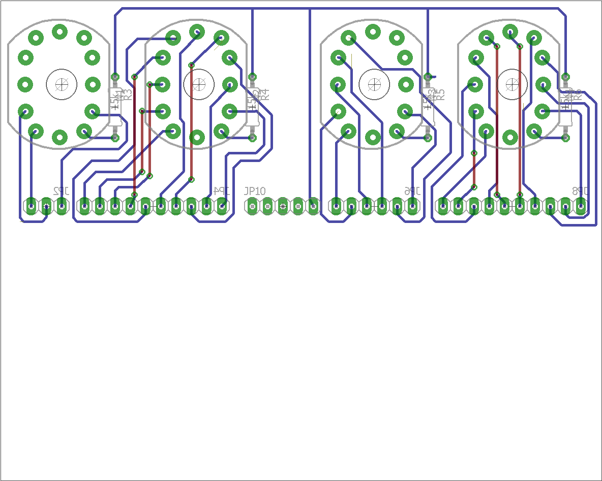

von DavidG98 (Gast)
ich bin mittlerweile einige Schritte weitergekommen und habe mich einmal
an einem Board in Eagle versucht.
Habt ihr Verbesserungsvorschläge?
Passt die Dicke der Leiterbahnen?
Ich habe mich bemöht möglichst viele Leiterbahnen auf der Unterseite zu
platzieren, damit ich die Platine später einseitig ätzen kann.
Es ist mir Bewusst, das der Step-up-Wandler sowie der DS1307 und der
Atmega im Anhang fehlen, die werden später über die untere Reihe der
Stiftleisten aufgesteckt.
Viele Grüße & Danke für die Hilfe,
David
von MaWin (Gast)
Das ist bei den paar Milliampere einer Nixie völlig egal. Und auch 180V
sind nicht so viel, als daß man einen grösseren Abstand bräuchte als du
jetzt hast.
Aber Brücken ? Das geht bei den Nixies auch ohne.
Auch wenn man nur 1 mal durch Pins geht und die Röhren so dicht
nebeneinandersetzt.
Die fetten Folienkondenatoren sind deutlich übertrieben, auch Elkos
halten so lange wie die Nixies an Lebensdauer haben und einer reicht.
den 100n an der Anodenspannung kannst weglassen. 4,7µ reichen als Lade-C
für die Anodenspannung aus, ich plazieren den allerdings beim StepUp.
Ich vermisse 100n an den Logik-ICs, wenigestens an jedem Pärchen einer
nahe den Spannungsanschlüssen der ICs.
Außerdem fehlen den TPIC teilweise die GND-Verbindungen.
Bei den Anodenwiderständen dran denken, daß ca. 100mW zwar keine große
Verlustleistung sind, kleine Widerstände aber durchaus etwas warm werden
können.
Gruß aus Berlin
Michael
