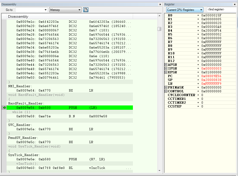

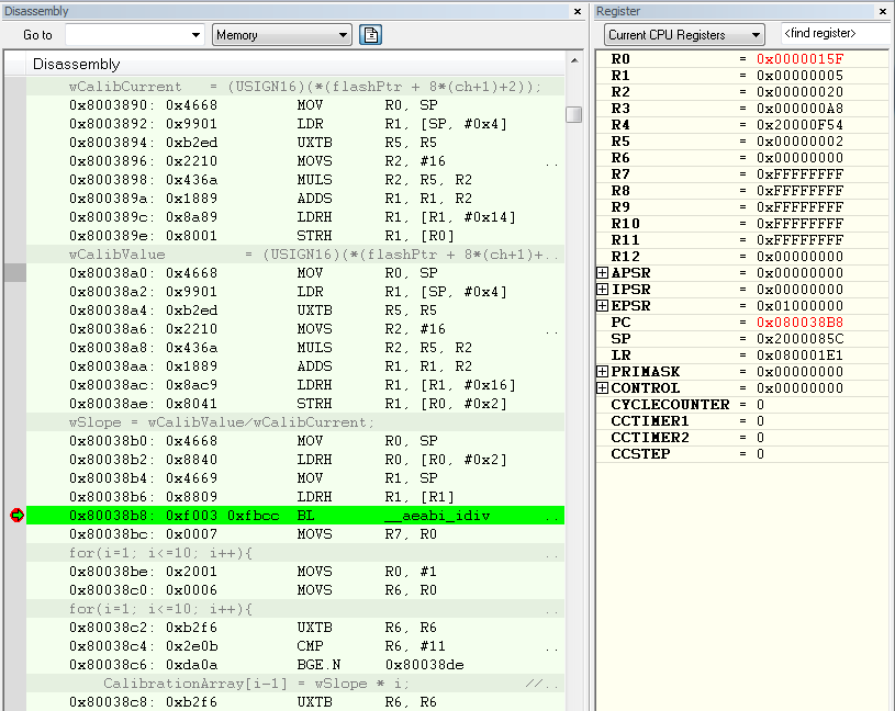

von ide (Gast)
Das ist jetzt die Disassembly vom IAR, ich habe den Breakpoint in der
Zeile gesetzt, in der wohl die Funktion für die Division aufgerufen
wird, danach zwei mal den Single Step gemacht und direkt im
HardFaultHandler gelandet.
Die Daten im Flash habe ich auch mal hochgeladen. Für die erste Rechnung
wird die 0x015F und die 0x0005 aus dem Flash geholt und diese sollen
dann dividiert werden.

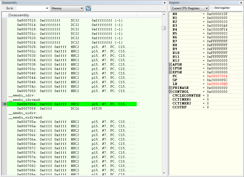

von Nop (Gast)
Bild 2 sagt es sehr deutlich: Da, wo wo _aeabi_idivmod sein sollte, ist
kein Code im Flash, sondern alles ist 0xff. Das sind keine
Instruktionen, und deswegen stürzt der Controller ab, wenn er dorthin
springt.
Vermutlich ein Problem im Linker-Setup.
von Horst (Gast)
> sollte, ist kein Code im Flash, sondern alles ist 0xff. Das sind keine
> springt.
In der Tat, völlig übersehen. Welcher Controller genau und welcher
Debugger?

von Karl (Gast)
- Map-File oder Symboltabelle anschauen
- Speicher an den entsprechenden Stellen wo die Funktion stehen sollte
im Binary prüfen (wird es falsch erzeugt oder falsch programmiert?)
- Wenn man sich den 2. Screenshot ansieht, sind noch deutlich mehr
Funktionen von der FF-Eritis betroffen. Herausfinden, wo das anfängt
(und ob das wieder aufhört).
- Prüfen, ob an den entsprechenden Addressen irgendetwas im
Linker-Skript passiert oder gar der Flash aus ist?
- Sind das irgendwelche verkrüppelte Demo-Versionen? (Wer hat schon Keil
und IAR gleichzeitig im Zugriff?)
- Falls alles bezahlt -> Support des Herstellers. (Habe auch schon
komische Sachen bei einem TriCore mit dem TASKING Compiler erlebt. Der
ist bei einer bestimmten Kombination selbst in den Tod gesprungen)
- Alle Warnungen des Linkers anschalten und dem nachgehen
- arm-none-eabi-gcc nehmen (SCNR)

Iar debugger heißt die Software? Also ich will nur ausschließen, dass es
kein JLink ist. Hatte da auch in der STM32F0 Serie, dass das Flash nicht
richtig beschrieben wurde.
Also im Zweifel nochmal schauen ob im Binary auch alles FF ist oder ob
es beim Schreiben irgendwie verloren gegangen ist

Hat er doch schon probiert. Auslesen aus dem Falsh klappt, aber da wo
die divisions-Routine im Flash sein sollte steht halt nur 0xFF

Das Problem war ein #define EEPROM_EMULATION_START_ADDRESS 0x8007000,
das voll in den Code-Bereich zeigte, nachdem sich der Code die letzten
Tage um mehr als 10KB vergrößert hat.
Der neue Inhalt an der Stelle hat den Zustandsautomat der
EEPROM-Emulation ziemlich irritiert, worauf dieser sich mit dem Löschen
seiner zugewiesenen Pages bedankte, um für sich einen definierten
Zustand wieder herzurichten. Zufälligerweise Stand dort meine Division.
Hab das ganze jetzt ganz nach hinten auf Page 62 & 63 verfrachtet und
