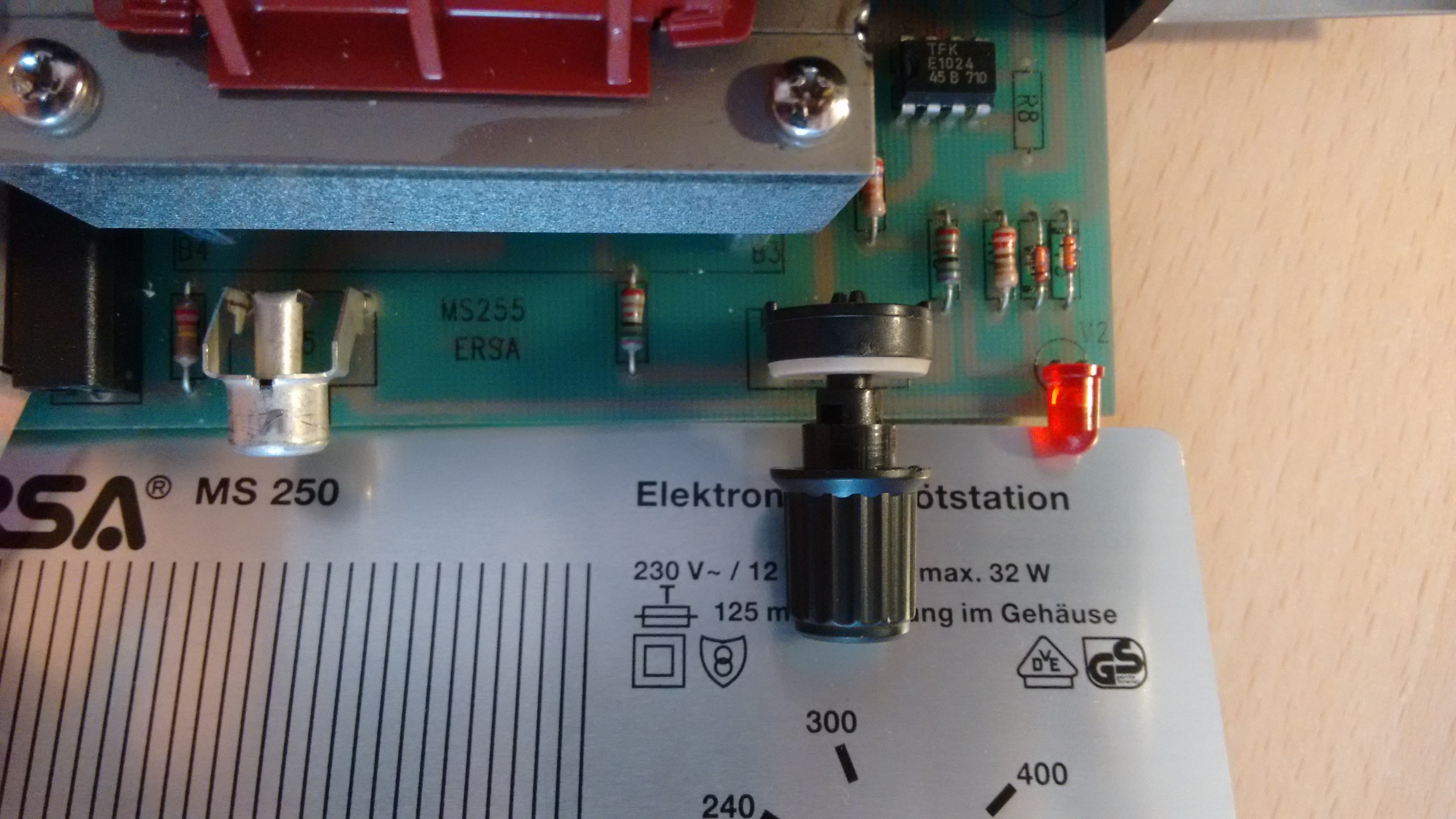

Hi Leute, habe ein kleine Problem mit der Lötstation. Und zwar fehlt der Widerstand R8(siehe Bild). Wär cool wenn mir einer sagen könnte was für ein Widerstand da hingehört oder evtl kurz nachmessen was bei seiner Station drin is. Habe schon beim Hersteller nachgefragt, aber da konnte mir auch keiner helfen. Danke schonmal und schönen Abend noch.
Wie ist der denn überhaupt abhanden gekommen? Vielleicht gehört da gar keiner hin bzw. nur optional? Ggf. kann ich morgen mal schauen, hab so eine noch auf der Arbeit.
Ich schätze das is n Fabrikationsfehler. Sind keine Bruchstellen zu sehen und auf der Unterseite sind die stellen sogar gelötet. Außerdem funktioniert die Station nicht. Deswegen hab ich sie ja erst aufgeschraubt.
Schön wärs. Das Ding lag seit Jahren unbenutz hier rum. Also selbst wenn ich wüsste wo genau das gekauft wurde, wär die Garantie mit sicherheit schon erloschen.
Also, ich hab hier auch die MS 250 und bei mir ist auch kein R8 vorhanden und sie funktioniert. Es gibt auch keine Anzeichen dafür, dass da jemals ein Widerstand verbaut gewesen wäre. Schöne Grüße, Hans
Meine auf der Arbeit funktioniert auch ohne R8. Das die Lötstellen von R8 mit Zinn benetzt sind liegt am Lötbad. Bei meiner gab es jedoch vor Jahren auch Probleme. Ich habe viel nachgelötet, die Lötstellen sahen nicht toll aus. Ursache war ein Haarriss einer Leiterbahn vom Solltemp. Poti. Seitdem alles gut.
Die Cinchbuchse hat gern mal Kontaktprobleme, und dann pulst auch die rote LED nicht. Ich habe die Buchse durch eine 2.5er Hohlbuchse ersetzt, seitdem keine Probleme mehr, benutze sie aber kaum noch.
Der Widerstand R8 ist nicht wichtig. Vermutlich ist es nur ein Werksfehler oder Fabrikatsfehler. Funktioniert die Station einwandfrei ? Wenn nicht, dann liegt es vermutlich an dem IC, also an dem Schwarzen Chip, mit der Beschreibung TFK E1024 etc... . Habe den gleichen IC bei mir auch gewechsel und das Gerät möchte nicht damit ! LG
Bagy schrieb: > Der Widerstand R8 ist nicht wichtig. R8 scheint für_die_Funktion_nicht_erforderlich_zu_sein - da bei anderen "Kandidaten" nicht vorhanden. Sehr wahrscheinlich liegt der Fehler woanders ... Bagy schrieb: > Vermutlich ist es nur ein > Werksfehler oder Fabrikatsfehler. Kaum. Siehe oben. Sehr wahrscheinlich SOLL der nicht da sein. Bagy schrieb: > Funktioniert die Station einwandfrei ? Lion S. schrieb: > Außerdem funktioniert die Station nicht. > Deswegen hab ich sie ja erst aufgeschraubt. Bitte genauer lesen. Bagy schrieb: > Wenn nicht, dann liegt es vermutlich an dem IC, also an dem Schwarzen > Chip, mit der Beschreibung TFK E1024 etc... Wie kommst Du darauf? Das ist nicht unmöglich, aber was sind die Anhaltspunkte? Bagy schrieb: > Habe den gleichen IC bei mir auch gewechsel Aha. Bagy schrieb: > und das Gerät möchte nicht damit ! Du hast den IC gewechselt... a.) ... aber_ es funktioniert _trotzdem_nicht ? b.) ... und "das Gerät" mochte mit kaputtem IC nicht --- jetzt aber SCHON? c.) ... aber / und --- das Gerät damit möchtest_Du_nicht (...was immer das auch genau heißen soll... ...ob nun, daß Du "diese Lötstation nicht wieder kaufen würdest", oder ... , oder ... , etc.) ------------------------------------------------------------------ Liebe(r) Bagy, ich vermute, daß entweder Deutsch nicht Deine Muttersprache ist (wäre ja nicht schlimm), oder Du Dich schlicht verschrieben hast. ------------------------------------------------------------------ Bitte schreibe nochmal etwas dazu, und kläre - wenn möglich - die Mißverständnisse auf.
Hallo R8 ist bei mir auch nicht vorhanden. kann mir jemand die Bezeichnung des TRIAC geben oder ein Foto Einstellen
Der Widerstand R8 würde als Entladungswiderstand für den Kondensator dienen. Ist aber nicht nötig, verhindert nur das eine Restladung verbleibt.
Bei mir war nur die Diode defekt neben der, die für LED da ist. Lt. Multitester war sie okay aber in der Schaltung machte sie trotzdem Probleme. Irgendwie so halb tot. Ich habe sie getauscht und siehe da das TEA E1024 und der Triac waren in Ordnung. Am Lötkolben hatte ich danach wieder 11,x Volt und keine 6V mehr und jetzt wird der Lötkolben wieder schön warm. Das TEA E1024 bekommt man noch bei Ali und den BT138-600e gibt's bei Ebay den BT138-500e habe ich nicht mehr gefunden. Der 600 ist Baugleich hält aber 600V lt. Datenblatt aus und funktioniert einwandfrei. Genau wie das TEA E1024 anstelle des TFK E1024
Hatte auch das Problem, dass die rote LED nach längerem Nichtgebrauch der Station nicht mehr blinkte. Hatte als erstes die Feinsicherung im Verdacht, die ja auch altert, hatte ich früher schonmal tauschen müssen, war aber i.o., Schalter ebenso. Dioden geprüft, o.k.! War dann schon auf der Suche nach Triac und IC, aber der Hinweis mit den Kontaktproblemen in der Cinch Buchse kam gerade noch rechtzeitig, etwas Kontaktspray hinein und siehe da LED blinkt wieder und Kolben wird wieder warm... alles wieder zusammengeschraubt. R8 gibt es bei mir übrigens auch nicht! ;-) Jetzt muss Amazon auf meine Bestellung doch noch etwas warten ... die alte Station muss noch ein bisschen arbeiten ... pimitiv, aber zu schade zum Wegwerfen.
