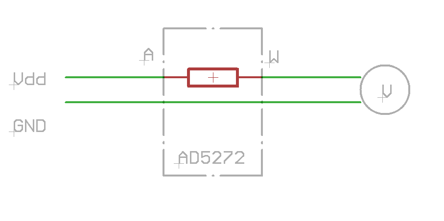

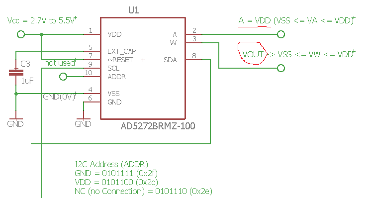

Anbei meine Schaltskizze. Ich bekomme immer 3,3V raus. Ich möchte aber ohne einen externen Widerstand arbeiten, da ich sonst nicht ganz die 3,3V herausbekomme. Außer ich würde die Eingangsspannung erhöhen und einen anderen Widerstand gemäß Spannungsteiler-regel wähöen, damit ich am Ende doch 3,3V herausbekomme.
Sebastian schrieb: > Ich bekomme immer 3,3V raus. Klar: du hast einfach nur einen variablen Widerstand zwischen W und A. Wenn du W nicht belastest, liegen dort immer das selbe an wie an A. Sebastian schrieb: > Ich möchte aber > ohne einen externen Widerstand arbeiten wie schon geschrieben: mit A an 3,3V und ohne externe Belastung an W liegt an W natürlich immer 3,3V. (Nur mal etwas höherohmig, mal etwas niederohmiger). Sebastian schrieb: > da ich sonst nicht ganz die > 3,3V herausbekomme. Außer ich würde die Eingangsspannung erhöhen und > einen anderen Widerstand gemäß Spannungsteiler-regel wähöen, damit ich > am Ende doch 3,3V herausbekomme. Tja, so ist das mit dem AD5272: er ist halt einfach nur ein Widerstand, den man zwischen R_min und R_max einstellen kann. Wenn dir diese Möglichkeiten nicht gefallen, musst du ein anderes Bauteil einsetzen, das genau das tut was du brauchst (die Auswahl an möglichen Bauteilen ist riesig).
Sebastian schrieb: > Ich möchte aber ohne einen externen Widerstand arbeiten Ich hab dir mal deine Schaltung (ohne externen Widerstand) etwas umgezeichnet. Siehst du was? Weißt du jetzt, warum du immer Vdd mißt?
Das stimmt allerdings. Aber welche Rolle spielt dann VSS, dass im Single Mode auf 0V liegt? Aber an sich habe ich es verstanden. Das Teil ist wie ein Widerstand im Spannungsteiler, nur mit dem Unterschied, dass ich diesen variabel halten kann.
Zwischen A und W ist lediglich ein veränderbarer Widerstand, dessen Wert durch den I²C bestimmt wird. Du mußt auch nicht A an Vdd legen oder sowas. Einzige Einschränkung ist, die Spannungen an A und W dürfen sich nur innerhalb von Vdd und Vss bewegen, sonst wirken die internen Begrenzungsdioden. Das ist eigentlich im großen und ganzen schon alles. Der AD5272 ist nur ein veränderbarer Widerstand, mehr nicht!
