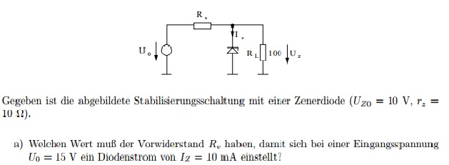

Hallo, hier ist schon meine nächste Frage grins
Die Schaltung und die Werte können dem Bild entnommen werden.
Um den Widerstandswert von Rv zu berechnen, was genau muss ich tun?
Ich bin mir noch unschlüssig darüber, was rz = 10 Ohm mir sagen soll?
Kann ich den Maschenumlauf machen, um Rv zu bestimmen:
-15V + Rv * 0,11 A + 10V = 0  , somit wäre Rv = 45 Ohm
Die 0,11 A Wurden bestimmt aus der Knotengleichung I(Rv) = Iz + I(RL)
mit I(RL) = 10 V / 100 Ohm = 0,1 A und Iz = 10 mA
In der Lösung stehen allerdings 44 Ohm, daher frage ich mich, ob mein
Lösungsweg so nicht korrekt ist und was das rz mir zu sagen hat (Evtl
Widerstand der Zenerdiode? Warum klein r ? )

Im Zweig der Zenerdiode ist die Zenerspannung von 10V und Rz * Iz.
In der Realität ist Rz aber leider nicht konstant.
mfg klaus

von Alex B. (alexander_b134)
Rz ist ein Widerstand der mit der Diode in serie ist.
Uz0 ( Zenerspannung ohne Last )
Uz ( Zenerspannung )
Iz ( Strom der Zenerdiode )
rz ( Serienwiderstand in der Diode )
Uz = rz * Iz + Uz0
Uz = 10Ohm * 10mA + 10V = 10,1V
Uz = 10,1V
da du jetzt weißt was Uz ist, weißt du auch welche spannung an RL
abfällt (nämlich Uz). Damit kann man jetzt den Strom durch Rl
ausrechnen:
IRl = Uz / Rl = 10,1V / 100Ohm = 0,101A
Jetzt haben wir die beiden Ströme die bei dem Knoten abfließen.
Einfließende Ströme müssen gleich sein.
IRv = Iz + IRl = 10mA + 101mA = 111mA
URv = U0 - Uz = 15V - 10,1V = 4,9V
Rv = URv / IRv = 4,9V / 111mA = 44,144Ohm
Zu Denken gibt, dass für die Aufgabe eine Uz0 angegeben ist, die aber im
Plan nicht auftaucht. Es wird also implizites Wissen um das Modell der
Z-Diode vorausgesetzt. Wie wurde bei euch im Unterricht die Z-Diode
modelliert? Vermutlich so wie dort auf Wikipedia:
https://de.wikipedia.org/wiki/Z-Diode

von Peter92 (Gast)
Im nächsten Aufgabenteil habe ich wider ein Problem....
"Welche Werte stellen sich fur  Uz und Iz ein, wenn U0 auf 20 V
ansteigt?"
Ich habe es mit der Maschengleichung Probiert, mit bel. Spannungsteiler,
aber komme nie auf U0= 10,96 V und Iz= 96 mA ...
von Peter92 (Gast)
Wie ich Iz berechne ist mir Dank  Alex B. klar:
Uz = Uz0 + Iz*rz   => Nach Iz umstellen
Allerdings habe ich jetzt weder Uz noch Iz gegeben.
Ich müsste zuerst ja mal I(Rv) und I(RL) bekommen, um dann Uz bzw Iz zu
berechnen.  Mir fällt allerdings keine Möglichkeit ein, um diese zu
bekommen.
