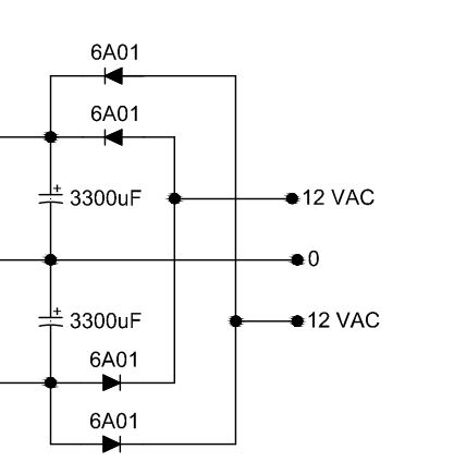

Guten Abend,
ich habe hier zwei Schaltungen, die mit AC betrieben werden. Für die
Umwandlung in DC sind jeweils die angehängten Schaltungen vorgeschalten
(glaub ich zumindest, da die auch auf separaten Platinen aufgebaut
werden sollten ^^). Da ich nur ein DC Netzteil habe wollt ich fragen ob
man diesen Teil irgendwie so abändern kann dass man über die 3
verbindungen die Hauptschaltung mit DC betreiben kann. Erstes problem
für mich wäre dann ich hab 3 Leitungen zur restlichen Schaltung, wie
kann ich da die 2 Anschlüsse meines Netzteils Anschließen? Und bei der
2. Schaltung gibts ja 2 "12 VAC" pole und einen "0" Pol. Wie würde man
da ein AC Netzteil anschließen, einfach ein Pol an "0" und den anderen
an die beiden "12 VAC" Pole, oder geht das anders?
ich hoff mal das macht überhaupt Sinn wie ich mir das gedacht hab...
Danke schonmal

Beide Schaltungen produzieren +/-16V.
Man müsste 2 16V= DC Netzteile anschliessen, oder eine 32V
Gleichstromnetzteil mit Erzeugung einer virtuellen Masse auf dem
Zielgerät, je nach Belastung.
http://www.dse-faq.elektronik-kompendium.de/dse-faq.htm#F.9.2
Eher unsinnig.
Die wissen schon, warum sie ein Wechselspanungsnetzteil gewählt haben.
einfacher, schlauer, billiger.
von Hp M. (nachtmix)
Joh R. schrieb:
> Wie würde man
Geht anders.
Dazu gehört ein Transformator, dessen Sekundärwicklung eine
Mittelanzapfung hat, der also 2x12V liefert.
Die Mittelanzapfung wird an 0 angeschlossen, und dann ist das eine Ende
der Wicklung positiv, während das andere Ende negativ ist -und
umgekehrt-.
Die zweite Schaltung ist ökonomischer und leistungsfähiger, weil die
Siebelkos mit 100Hz betrieben werden, während es bei der ersten
Schaltung nur 50Hz sind.
Die erste Schaltung nimmt man nur, wenn sehr wenig Strom gebraucht wird,
etwa für einen Vorverstärker.

von Harald W. (wilhelms)
Grundsätzlich funktioniert diese Schaltung auch bei höheren Strömen,
man braucht allerdings doppelt so große Elkos. Ausserdem muß man
darauf achten, das der Strom in der positiven und der negativen
"Schiene" etwa gleich gross ist, da es sonst zu einer schädlichen
Gleichstrombelastung des Trafos kommt.
von Joh R. (joh525)
super danke schonmal - dann werd ich wohl nen ac trafo kaufen müssen.
Ich  könnte doch den hier nehmen:
https://www.reichelt.de/UI-39-13-5-209/3/index.html?&ACTION=3&LA=446&ARTICLE=27571&artnr=UI+39%2F13%2C5+209&SEARCH=trafo+2+x+9v+ac
indem ich die beiden Primärspulen in reihe schalt, also die mittleren
Pins verbinde kann ich den dann doch mit 230V betreiben soweit ich weiß.
Wenn ich die beiden mittleren Pins der sekundärspulen verbind hab ich da
mein 0V und 2x die benötigten 9v für die 2. Schaltung. Für die 1.
Schaltung müsst ich einfach nur eine der sekundärspulen verwenden und
die andere unbenutzt lassen(oder? ^^)
danke schonmal :P
von Michael B. (laberkopp)
Richtig, er ist für 115V und 230V gedacht.
Jein, die Schaltung wollte 12V~
von Joh R. (joh525)
ah hoppala 9-12v steht nur bei der ersten schaltung dran
also wenn ich den für 12v statt 9 nehm gehts so wie ichs mir gedacht hab
oder
Wie schon Michael B. schrieb, stimmt die Ausgangsspannung nicht.
Außerdem wissen wir nicht, wieviel Gleichstrom du entnehmen willst.
Für grössere Leistungen sind solche offenen Trafos wahrscheinlich
günstiger:
https://www.reichelt.de/Universaltrafos/2/index.html?&ACTION=2&LA=3&GROUP=C56&GROUPID=3322&START=0&OFFSET=16&SHOW=1
Tu dir den Gefallen und bau (mindestens) auf der Primärseite eine
passende Schmelzsicherung ein! Beim Basteln gibt es leicht mal einen
Kurzschluß und dann wäre es schade, wenn dir der Trafo abbrennt, nur
weil du den Euro für die Absicherung gespart hast.

von Joh R. (joh525)
Die Schaltung ist nicht von mir deswegen weiß ich nicht ob derjenige
will dass sie irgendwo verbreitet wird.. es ist eine Schaltung die über
Hallsensoren elektromagneten regelt, für die Hallsensoren sind noch 2
Spannungsregler verbaut, einer der 5v + und einer der 5v - erzeugt
von MaWin (Gast)
Na ja, wenn sowieso nur +/-5V produziert werden,
reicht auch der 2 x 9V~ Trafo.
von Joh R. (joh525)
die spulen hängen halt noch dran, 6 stück mit jeweils 70m 0,2mm draht,
aber ich kann ja einfach den 2x12v trafo nehmen so viel teurer ist der
ja nicht

von Jobst M. (jobstens-de)
Joh R. schrieb:
> Auf dem Trafo steht
> bei den Sekundär Ausgängen jeweils son Sicherungssymbol mit "1,0AT"
> dran, also jeweils ne 1A träge Sicherung soweit ich weiß,
Und die solltest Du dann auch einbauen! Denn diese gehört zur
Spezifikation des Trafos!
> aber was
> nehmen wenn ich die Primärseite sichern will?
Nimm die Leistung, welche Du sekundär maximal entnehmen möchtest, schlag
100% drauf, teile diesen Wert durch 230V. ( I = P / U )
Nimm den nächst höheren Wert.
Ich würde bei 2x 12V/1A -> T250mA ansetzen.
