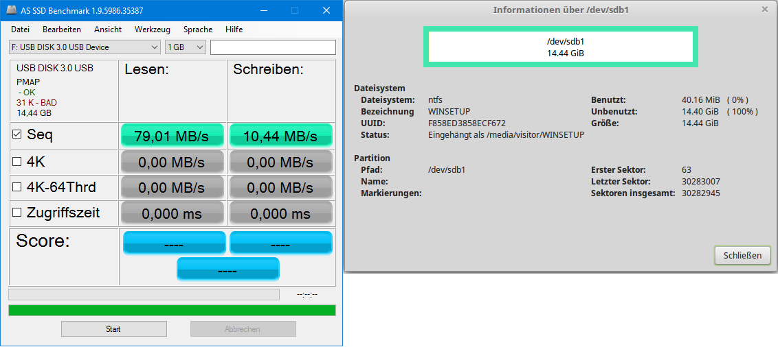

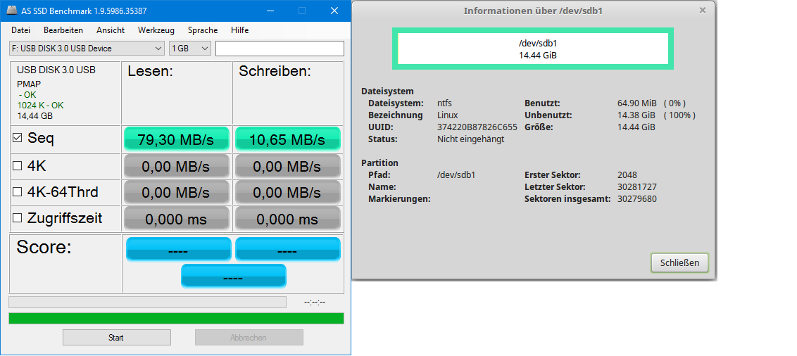

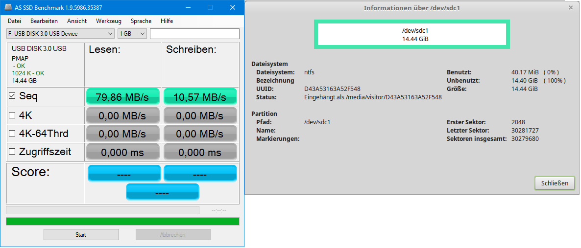

Gerald R. schrieb: > Mit dem kostenlosen HP-Tool kannst du den Stick wieder auf die > ursprüngliche Größe formatieren. Davon kann ich nur abraten. Das HP Tool richtet die Partition nicht an den physischen Blöcken aus (Misalignment), sodaß der Stick beim Schreiben unnötig langsam wird. Überprüfen läßt sich das gut mit dem AS SSD Benchmark: http://www.heise.de/download/product/as-ssd-benchmark-66717
Icke ®. schrieb: > Davon kann ich nur abraten. Das HP Tool richtet die Partition nicht an > den physischen Blöcken aus (Misalignment), sodaß der Stick beim > Schreiben unnötig langsam wird. Überprüfen läßt sich das gut mit dem AS > SSD Benchmark: > > http://www.heise.de/download/product/as-ssd-benchmark-66717 Das halte ich für Schwachsinn. Erklär das mal genauer bitte.
Bearbeitet durch User
Gerald R. schrieb: > Das halte ich für Schwachsinn. Kannst du halten wie du willst, ändert aber nichts an den Tatsachen. > Erklär das mal genauer bitte. Hat schon jemand für mich getan (runterscrollen zu "Ausrichtung der Daten"): http://www.uwe-sieber.de/usbstick.html Wenn du es nicht glauben magst, dann formatiere einen Stick abwechselnd mit dem HP Tool und mit DISKPART und überprüfe die Schreibrate mit AS SSD Bench.
Icke ®. schrieb: > Wenn du es nicht glauben magst, dann formatiere einen Stick abwechselnd > mit dem HP Tool und mit DISKPART und überprüfe die Schreibrate mit AS > SSD Bench. Die Mühe war vergebens, es ist vöölig egal womit ich formatiere, die Geschwindigkeit ändert sich nicht. Aber trotzdem danke für deine Mühe.
Gerald R. schrieb: > Die Mühe war vergebens, es ist vöölig egal womit ich formatiere, die > Geschwindigkeit ändert sich nicht. Was bei einer nur 1GB großen Partition auch nicht wundert. Warum nutzt du nicht die kompletten 16GB des Sticks und warum läßt du den Benchmark nicht komplett durchlaufen?

Icke ®. schrieb: > Was bei einer nur 1GB großen Partition auch nicht wundert. Warum nutzt > du nicht die kompletten 16GB des Sticks und Sorry, nicht richtig hingeschaut. Der komplette Bench würde trotzdem interessieren.
Ja, mich auch. Aber der Test dauert mit allen Optionen min. eine Stunde. Dazu habe ich echt keine Lust.
Gerald R. schrieb: > Aber der Test dauert mit allen Optionen min. eine Stunde. > Dazu habe ich echt keine Lust. Rechnest du das als deine Arbeitszeit? Solche Tests laufen doch von ganz allein. Georg
