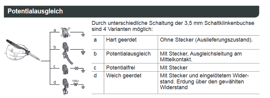

HildeK schrieb: > Bei den Weller-Lötkolben gibt es einen kleinen Hohl-Stecker. Den kann > man weglassen, dann ist die Spitze erdfrei. Oder man lötet einen > Widerstand in den Stecker, dann ist die Spitze hochohmig geerdet (meine > Empfehlung). Ebenso gibt es die Möglichkeit, da eine Brücke einzubauen. > Dann ist er eben niederohmig geerdet. Nein, gezogen ist niederohmig (Ich messe gerade 3Ω), gesteckt ist der eingelötete Wert (default leerer Stecker, also nicht verbunden). Sind bei mir 1MΩ. Selbst einer abgezogenen Platine würde ich mich nicht mit einem geerdeten Lötkolben nähern wollen. Gruß Jobst
Jobst M. schrieb: > Nein, gezogen ist niederohmig (Ich messe gerade 3Ω), gesteckt ist der > eingelötete Wert (default leerer Stecker, also nicht verbunden). > Sind bei mir 1MΩ. Ja, du hast recht - das hatte ich nicht korrekt in Erinnerung. Siehe Anhang aus der Bedienungsanleitung des WSD81.
HildeK schrieb: > Siehe Anhang aus der Bedienungsanleitung des WSD81 Genau so kenne ich das auch. Ich kann das aber vorne einstellen. Freundliche Grüße, Richard
