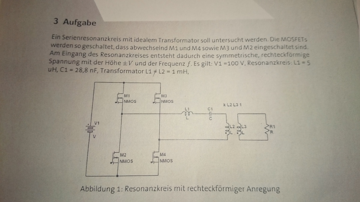

Hallo alle zusammen,
habe folgende Frage zu der im Bild gezeigten Transformator Schaltung,
und zwar soll man im ersten Fall die Resonanzfrequenz berechnen, dies
habe ich auch gemacht nach:
f0 = 1/(sqrt((L1+L2)*C1)) = 295,83kHz
Und nund lautet die zweite Aufgabe:
Geben Sie die Zeitfunktion der Wechselspannung am Eingang des
Resonanzkreises an, für den Fall, dass der Resonanzkreis mit 1/3 der
Resonanzfrequenz betrieben wird. (Sie dürfen in einer Formelsammlung
nachschlagen unter Angaben der Quelle).
Da steige ich nicht ganz durch, hoffe ihr könnt mir weiterhelfen?

Komische Aufgabe ...
Da ist die Rede von einem idealen Transformator, d.h. die beiden
Wicklungsinduktivitäten sind unendlich. Weiter unten steht aber
  Transformator L1 = L2 = 1 mH
was wohl L2 = L3 = 1 mH heißen soll, da L1 ja mit dem Tranformator
überhaupt nichts zu tun hat. Trotzdem ist ein Transformator mit
Wicklungsinduktivitäten von 1 mH nicht ideal.
Die Antwort dazu steht ja schon in der Aufgabenstellung:
  Am Eingang des Resonanzkreises entsteht dadurch eine symmetrische,
  recheckförmige Spannung mit der Höhe ±V und der Frequenz f.
Was soll man hier also noch rechnen?
Vielleicht solltest du den Schöpfer der Aufgabe mal bitten, diese neu zu
formulieren :)
Edit:
Dein Ergebnis für die Resonanzfrequenz würde übrigens nur dann stimmen,
wenn die Induktivität der Primärwicklung des Transformators tatsächlich
1 mH ist, sekundärseitig aber keine Last angeschlossen ist. Denn nur
dann verhält sich der (nichtideale) Transformator wie eine Einzelspule
mit 1 mH.

zoro schrieb:
> Was ändert sich denn an der Resonanzfrequenz, bzw. was muss ich dazu
> beachten?
Dazu müssten weitere Parameter des Transformators gegeben sein.
Ich glaube aber, die Aufgabe ist so gemeint, dass der Transformator
tatsächlich ideal ist und ein Übersetzungsverhältnis von 1 hat. Dann
kann man den Transformator mit der angeschlossenen Last einfach durch
die Last ersetzen. Somit haben wir einen Serienschwingkreis aus L1, C1
und R1. Da beim Serienschwingkreis der Serienwiderstand keinen Einfluss
auf die Resonanzfrequenz hat, ist diese
  f0 = 1/(2π·√(L1·C1))

von zoro (Gast)
Also ich bin immer noch nicht wirklich weiter gekommen und hoffe auf
eure Unterstützung.
Korrigiert mich wenn etwas nicht stimmen sollte.
Also nochmal zu angehängtem Bild:
1.) Resonanzfrequenz?
2.)Geben Sie die Zeitfunktion der Wechselspannung am Eingang des
??? (Rechteckspannung mit 100V und 1/3*kreisfrequenz?
3.)Begründen Sie, ob die Resofrequenz größer oder kleiner wird, wenn der
Trafo nicht mehr als ideal angenommen wird?
Die Resonanzfrequenz wird größer aufgrund parasitärer Kapazitäten
(1/jwC1 + 1/jwCp usw.) und je kleiner der Term unterm Bruch desto größer
das Ergebnis bzw. f0.
4.) (Ideal) Wie groß ist der im Resonanzkreis wirkende ohmsche
Widerstand, wenn R1 = 10Ohm gilt und das Übersetzungsverhältnis des
Trafos ü = 1 ist.
Der in den primären Stromkreis projezierte Widerstand beträgt R2 = 10
Ohm
(Der Widerstand im Sekundärkreis, laut Angabe, heißt R1, doofe
Bezeichnung...)
ü = √(Zp/Zs)
5.)Mit welchem Faktor muss man diesen Widerstand multiplizieren, wenn
der Trafo das Übersetzungsverhältnis 1:2 hat?
Zp = 0.25Zs bzw. Zs = 4*Zp
6.) Welche Grundschwingung des Stroms fließt im Resonanzkreis bei
Resonanzfregquenz, R1 = 1 Ohm und idealen Transformator mit ü = 1:1
??? Ungedämpfte Schwingung?
7.) Welches Übersetzungsverhältnis ergibt sich für den Trafp bei L2 =
2mH und L3 = 8mH
ü = √(Zp/Zs) und ausrechnen^^

von Helmut L. (helmi1)
1. Oberwelle des rechteckes ist beim 3 fachen der Grundfrequenz.
Wenn also die Grundfrequenz auf 1/3 der Resonanzfrequenz gesenkt wird
faellt die 1. Oberwelle in die Resonanzfrequenz -> Sinusformig.
von voltwide (Gast)
Yalu X. schrieb:
> Aber wie würdest du die Aufgabe lösen, wenn der Transformator zwar
> verlustfrei, sein Kopplungsfaktor aber unbekannt ist?
Der Koppelfaktor ist ja mit 1 angegeben in der abgebildeten
spice-directive.
