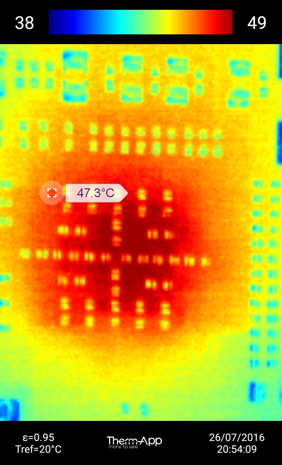

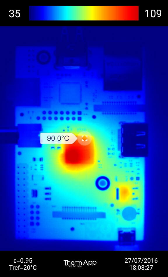

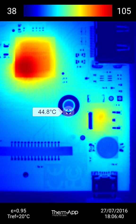

von Florian R. (Firma: TU Wien) (frist)
ich hab eine Therm-App. Ich würde sagen sie ist für Deinen Zweck gut
geigten. Der von Richard angesprochene Punkt mit dem Fokus ist wichtig,
erfreulicherweise kann man die Therm-App manuell fokussieren. Anbei ein
Foto der Rückseite eines BeagleBone Black. Fokusdistanz war etwa 15 und
25 cm (so ziemlich das Minimum). Das erste Bild sieht etwas verwackelt
aus, hab das Gefühl, das ginge auch schärfer, hab das grad schnell
schnell gemacht. Raspberry Pi, wie in dem verlinkten Review, hab ich
grad keines da und die Vorderseite des BBB ist nicht zugänglich. So
sonderlich genau soll die Therm-App Kamera nicht sein, das ist für den
hier angesprochenen Zweck aber ziemlich egal.
Grüße
Flo

Falls sich das mal ändert wäre ein Vergleich Bild echt toll! Danke im
Voraus :-)

von frist (Gast)
hier noch der Link zu meiner Kamera: http://therm-app.com
Ich hab das alte, erst Modell, ohne irgendwelche Namenszusätze.
Ich hab irgendwo schon ein Pi rumliegen, vielleicht auch ich esirgen
raus.
Grüße
Flo
ich hab ein Raspberry Pi rausgesucht und zwei Fotos gemacht, vielleicht
interessiert es noch jemand.
Grüße

von Richard B. (r71)
Also hier -> http://www.diy-thermocam.net/features/ stimmt etwas nicht.
Sogar ein AVR ist immer wärmer als die Platine.
@Florian: Womit hast du diese Aufnahmen gemacht?
Diese sind IMHO (ohne direkt zu vergleichen) besser als
die Bilder von der E4 oder E8...
Freundliche Grüße,
Richard
von frist (Gast)
Hi Richard,
ich hab die Aufnahme mit einer Therm-App, die man wie die Seek an ein
Smartphone, gemacht. Auflösung ist ganz gut, mit der Messgenauigkeit
soll es nicht so weit her sein. Kosten für der Spaß etwa 1000 Euro. Die
Aufnahmen sind übrigens bei 32° C Umgebungstemperatur gemacht.
Was die seltsam niedrige Temperatur der Chips aufhttp
://www.diy-thermocam.net/features/ abgeht, vielleicht sind das  bare die
packages, dann hätte die glatte Siliziumoberfläche einen sehr kleien
Emissionsfaktor und würde kalt erscheinen.
Ich musste das mal recht schmerzlich erfahren, hab beim ersten Einsatz
eines Pyrometers ein poliertes Stück Edelstahl angemessene, schien
praktisch kalt zu sein, beim Anfassen hat sich dann leider rausgestellt,
dass das Teil sicher noch 300° C hatte.
Grüße
Flo

von Andreas B. (buyman)
Das hatte ich gemeint, als ich sagte, da passt was mit der bzw. den
Messungen nicht.
Was ich damit sagen will: eine Wärmebildkamera will auch richtig
angewendet sein. Nicht umsonst lackiert man Platinen mit mattem Lack vor
einem Test wenn man richtige Messwerte haben will.
das komische ist, es scheint keine Pis mit bare die packages zu geben
(jedenfalls nicht mit der Arm CPU oder dem Broadcom Chips als bare die)
und die schwarze Vergussmasse sollte einen Emissionsfaktor nahe 1 haben.
Aber nicht nur die DIY IR Kamera zeigt z.B. die CPU kälter als die
Platine drumrum, auch die Flir.
Auf meinem Foto war das Pi übrigens nur kurz an und konnte mangels SD
Card auch nicht booten. Stromverbrauch und damit die Erwärmung ist darum
möglicherweise recht untypisch.
Grüße
Flo
Florian R. schrieb:
> z.B. die CPU kälter als die Platine drumrum, auch die Flir.
IMHO ist das kein Bild von eine Flir.
Das haben die nur behauptet.
µController werden binnen Sekunden warm (wärmer als die Umgebung).
Ich habe deine Messwerte nicht überprüft, die sehen aber glaubhaft aus.
