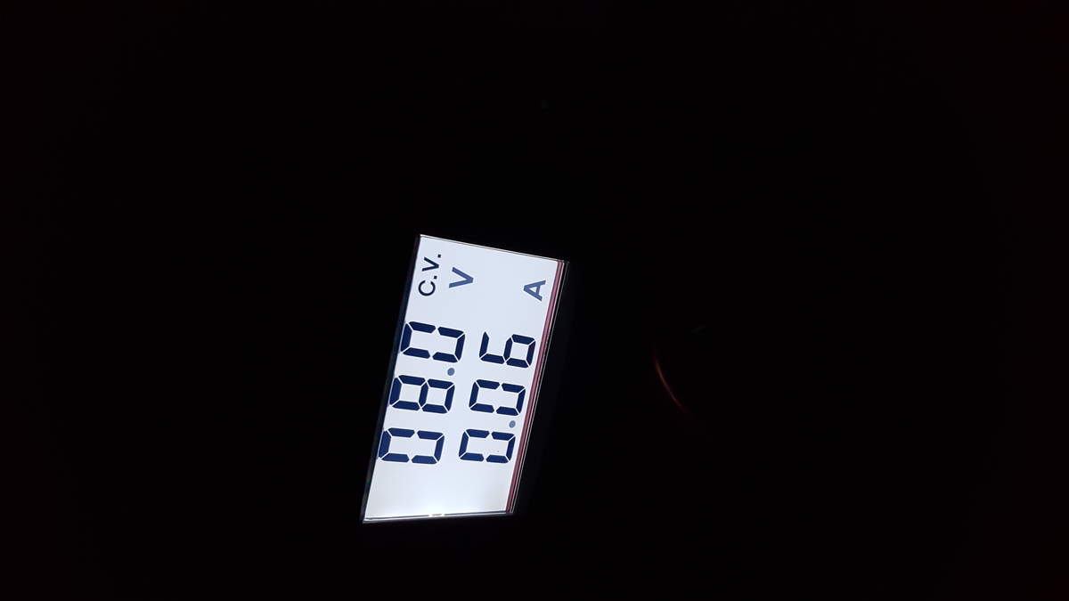

Hallo zusammen, ich habe für unsere Terasse insgesamt 48x 12V LED Leuchten a 0,6W verbaut. Diese werden derzeit über ein 12V/70W LED Trafo gespeist (hatte ich noch da) Allerdings hätte ich die Lampen gern etwas dunkler. Also habe ich mal mein Labornetzteil ran gehangen und mit 8V getestet. Hierbei wurde mir laut Netzteil ein Strom von 0,06A angezeigt Hierbei scheint mit dir Leuchtkraft ausreichend. Wie kann ich jetzt am einfachsten mein Trafo so anpassen dass nur 8V heraus kommen? Stehe da gerade auf dem Schlauch... Würde das mit einem Widerstand gegen? Oder muss ich doch einen 8V Trafo kaufen? Wobei ich bisher irgendwie keinen anschlussfertigen gefunden habe. Danke im Voraus für Eure Hilfe...

SchuetzeSchulz schrieb: > ich habe für unsere Terasse insgesamt 48x 12V LED Leuchten a 0,6W > verbaut. Das sind 29 W. SchuetzeSchulz schrieb: > mit 8V getestet. > Hierbei wurde mir laut Netzteil ein Strom von 0,06A angezeigt Das sind 0,5 W. Du willst ernsthaft deine LEDs mit 1/60 der Leistung betreiben? Ich glaube eher da stimmt was nicht mit deinen Messungen. So extrem runterdimmen ginge sowieso nicht. Georg

SchuetzeSchulz schrieb: > Dieses zeigt das Display nach runterregeln auf 8V. und was zeigt es bei 12V an?
Sorry für die späte Antwort. Bei 12V zeigt mir das Display vom Labornetzteil 0,9A an.
SchuetzeSchulz schrieb: > Bei 12V zeigt mir das Display vom Labornetzteil 0,9A an. Das sind aber nur 10.8W? Du hast aber: > 48x 12V LED Leuchten a 0,6W damit müsste es 2,4A anzeigen. schon etwas merkwürdig.
Hmm, stimmt. In der Artikelbeschreibung zu den Lampen steht unter Leistung aber 0.6W pro Strahler...
SchuetzeSchulz schrieb: > In der Artikelbeschreibung zu den Lampen steht unter Leistung aber 0.6W > pro Strahler... Kabel haben auch einen Widerstand :-) Und Parallelschaltung an einer langen Leitung verschärft das Problem zusätzlich, kann man auch sehr schön an längeren LED-Streifen beobachten. Bei zwei Metern speise ich dort beidseitig ein, bei noch längeren auch mehrfach. Dann kommen die auch auf die angegebenen Leistungen. Miss mal mit einem Multimeter die Spannung an der LED mit der längsten Zuleitung.
