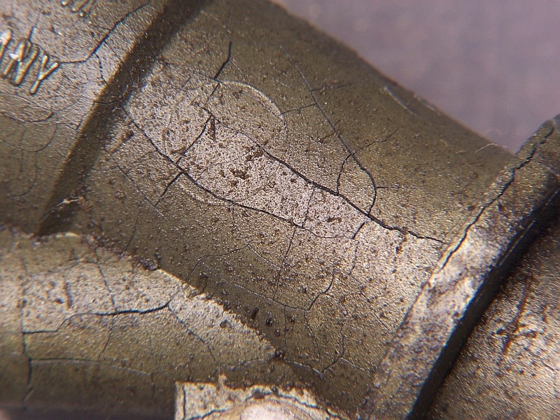

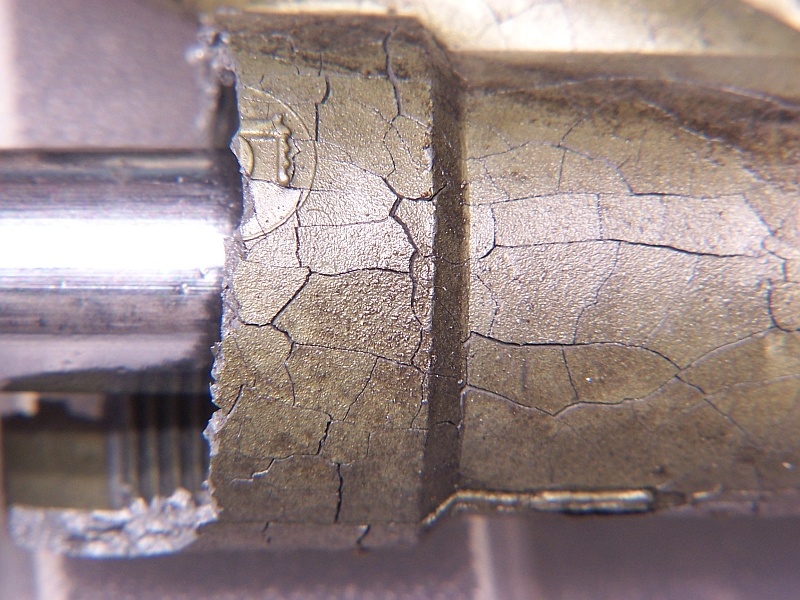

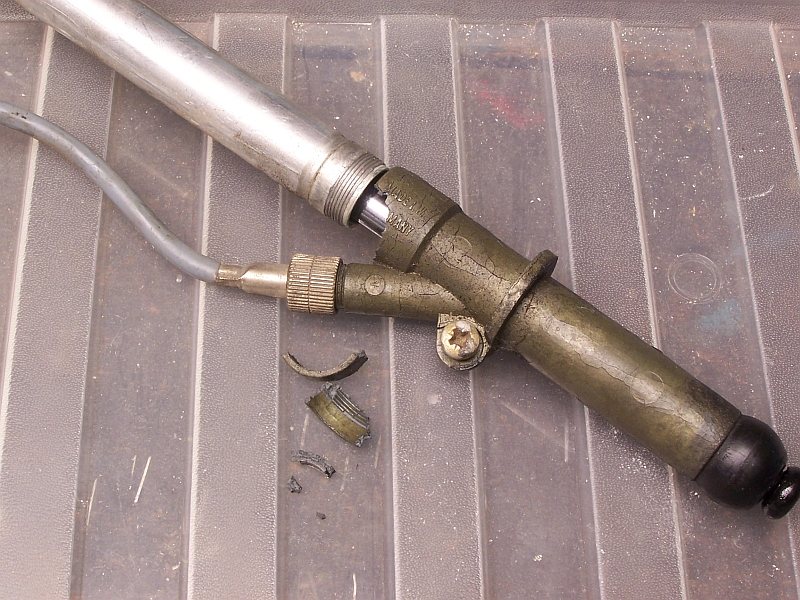

seit Tagen bin ich dabei eine meiner Werkstätten umzuräumen und
auszumisten. Dabei fällt einem so manches Möppeldingens in die Hand, was
man eigentlich nie wieder gebraucht hat. Also weg damit!
Nun, nicht so hippelig, erstmal überlegen.....
Hier fand sich z.B. eine alte Autoantenne. Das Dingens werde ich
nirgends mehr ranhäkeln, doch das Messing- oder gar Edelstahlrohr
verwurste ich ganz gerne für Bastelarbeiten. Aber.... ist fest! Also
hinten WD-40 mit kurzem Stoß reingesprüht und kopfüber in die Ecke
gestellt.
Nach etwa 2 Stunden das Teil gegriffen, und sie fällt auseinander! 8-(
Der Grundkörper ist aus Alu- oder Zinkdruckguß und komplett zerbröselt.
Keine Ahnung ob das vorher schon war, sie lag halt verstaubt in
irgerndeiner Kiste. Zumindest konnte ich noch dran rütteln, dabei
zerfiel nichts. Erst nach dem WD-40-Bad ist Ende.
Was kann das sein?
Vermute: Material war schon fast zersetzt, mit dem Öl gab ich ihm den
Rest.
Oder Voodoo oder NSA oder..... ;-)
Old-Papa
Das sieht nach Zinkpest aus... WD40 hat vermutlich nur das ranzige Öl
aufgelöst, welches die Krümel vorher zusammen gehalten hatte...

Es wird tatsächlich ein minderwertiger Zinkdruckguss sein, dessen
Kapillaren ich mit dem WD-40 den Rest gegeben habe. (wieder was gelernt)
Das Dingens ist mindestens 30 Jahre alt, für ein technisches Produkt
allerdings kein Alter.
Old-Papa

von L. H. (holzkopf)
Am wahrscheinlichsten liegt ein Herstellungsfehler vor.
Etwas anderes kommt bei Zinkdruckguß kaum in Frage, wenn es den
- ohne "Ausblühungen" wie bei der Zinkpest - so "zerlegt", wie das bei
dem von Dir gezeigten Teil der Fall ist.
Das sind "schleichende" Prozesse von Spannungsabbau im Material, die
Jahrzehnte dauern können. ;)

Die halt im Laufe der Zeit abgebaut werden.
I.d.R. führt das zunächst zu kaum wahrnehmbaren Rissen, in die dann aber
u.a. auch Wasserdampf eindringen kann.
Was dann weiterhin abläuft, ist vorstellbar, zumal die Antenne ja
bereits eine "Existenz" in einem Auto hinter sich haben dürfte:
Mit dem Druckgußteil z.B. unter einem Kotflügel. :)
