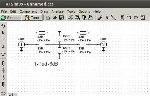

Hallo, ich verschalte diese immer als Pi-Dämpfungsglied. Bitte rechne die 6dB noch mal nach, da kann etwas für Ri=Rout = 50Ohm nicht stimmen: http://www.dl8kdl.de/projekte/elektronik/daempfungsglieder

Karl M. schrieb: > Bitte rechne die 6dB noch mal nach, da kann etwas für Ri=Rout = 50Ohm > nicht stimmen Doch, weitgehend schon: 16.6Ω und 66.9Ω wären die Werte, sowohl bei deinem Link als auch hier: http://www.sengpielaudio.com/Rechner-pads.htm Gut, er hat 15Ω und 68Ω genannt, damit passen Dämpfung (6.3dB) und Impedanz (48.2Ω) nicht perfekt.

HildeK schrieb: > Doch, weitgehend schon: 16.6Ω und 66.9Ω wären die Werte, sowohl bei > deinem Link als auch hier: http://www.sengpielaudio.com/Rechner-pads.htm > Gut, er hat 15Ω und 68Ω genannt, damit passen Dämpfung (6.3dB) und > Impedanz (48.2Ω) nicht perfekt. Hallo, ich habe mal RFSim99 angeworfen und diese Bauteilwerte (siehe Bild) genommen.
Hallo, Da ergeben sich auch noch Vorteile bzgl. der ca. hälftigen Induktivität der Widerstände als T-Dämpfungsglied.
Karl M. schrieb: > a ergeben sich auch noch Vorteile bzgl. der ca. hälftigen Induktivität > der Widerstände als T-Dämpfungsglied. Dafür wird die Kapazität etwas grösser. Am besten baut man beides auf und schaut welches besser funktioniert. Standard-SMD-Widerstände kosten ja nicht die Welt. Christoph K. schrieb: > where the parasitic inductance of regular, helical trimmed resistors > cannot be accepted" Ja, aber das gilt für MELF-Widerstände, das sind die runden Dinger, die von der Platine rollen, bevor man sie festlöten kann. Die üblichen SMD-Widerstände haben keine spiralförmige Widerstandschicht, sondern werden mit einem L-förmigen Laserschnitt abgeglichen. Zuerst wird für den Grobabgleich von der Seite her die Widerstandsschicht angeritzt, und dann erfolgt der Feinabgleich mit einem Längsschnitt.
