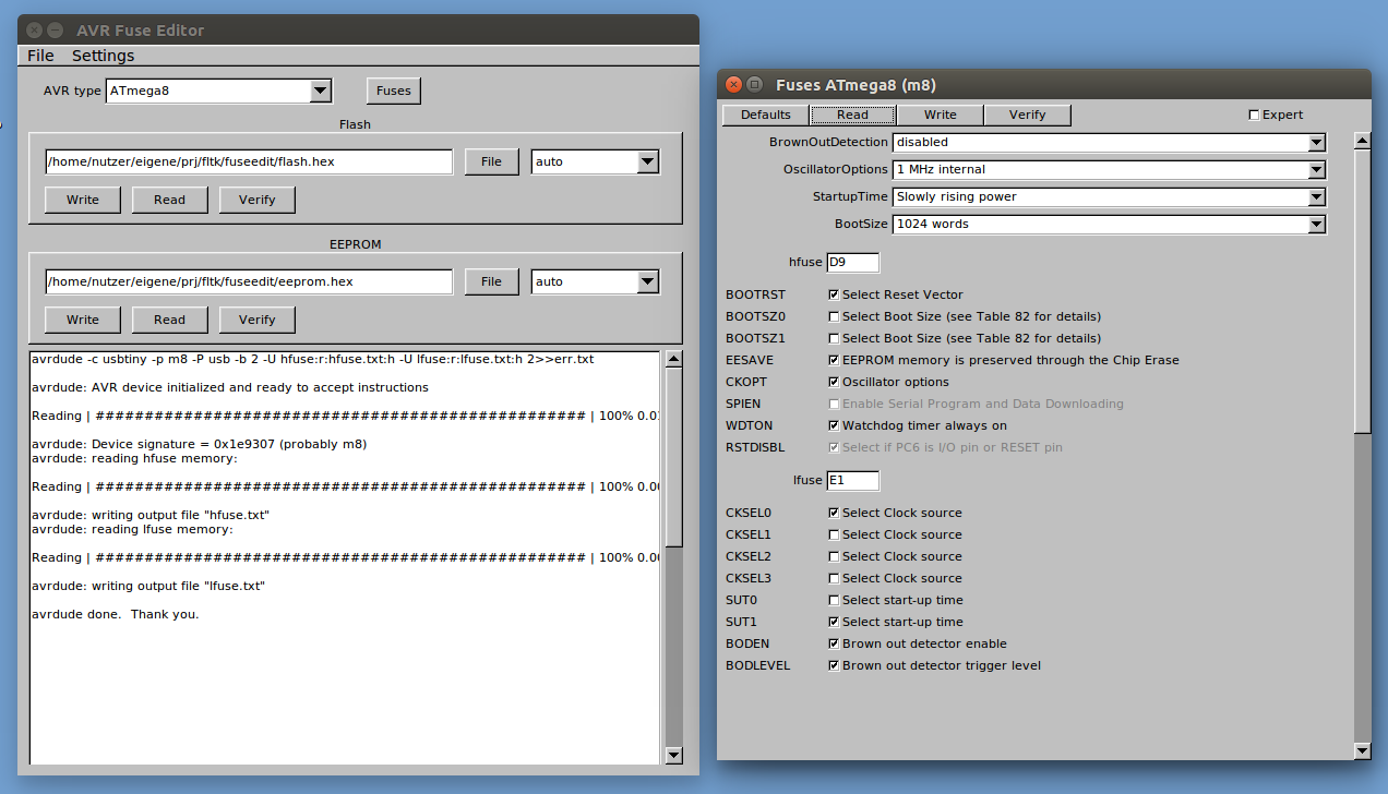

Hallo zusammen! Bisher hab ich zum Einstellen der Fuses, gern den AVR-Burn-O-Mat genutzt: http://avr8-burn-o-mat.aaabbb.de/avr8_burn_o_mat_avrdude_gui_en.php https://www.mikrocontroller.net/articles/Burn-o-mat Dieses Projekt wird allerdings anscheinend vom Entwickler nicht mehr weiter verfolgt, hier im Forum wurde bereits von Teilnehmern die Konfig weiter gepflegt, allerdings funktioniert die Abbildung der Funktionen zu den Fuses nur mit hart kodierten Modellen, lediglich die BOD-Funktion lässt sich über die Konfig modellieren. Daher hab ich das Programm mal angefangen nachzubauen. Hier lässt sich für jeden Controller individuell die Bedeutung der Fuses zu den Funktionsgruppen abbilden. Habe dies in der Konfig bereits für den Mega8 und Mega48 getan. Wenn alles so passt, dann kopiere ich dieses Modell in alle Controller, die auf diese Modelle verweisen und lege die restlichen Modelle neu an. Das Programm ist in C/C++ geschrieben, nutzt FLTK und sollte unter Windows und Linux funktionieren. Im win32bin-Archiv befinden sich die erforderlichen MinGW-Dlls, im Source-Archiv, befinden sich die Scripte, mit welchen das Programm compiliert wurde. Selbst benutze ich Linux, hab das Programm aber erfolgreich unter WinXP und Win7/64 getestet. mfG
Oh, das klingt gut! Beim AVR Dude muss man ja inzwischen auch schon an der Config spielen zB für den neusten Mega88. Aber wieso haste dann nicht den Burn-O-Mat Sourcecode weitergepflegt, sondern nachgebaut?
Der ist in Java geschrieben, da müsste ich mich erstmal reinarbeiten, außerdem ist er so schon schwerfällig genug... Ein Hinweis noch: Prio hat für mich bisher der Fuseeditor, die "banalen" Funktionen für Flash/EEPROM funktionieren zwar, aber man hat keine Fortschrittsanzeige, die Ausgabe vom AVRdude erscheint erst, wenn er fertig ist, also nicht ungeduldig werden! Vielleicht kriege ich es hin, die Ausgabe von stderr (dorthin schreibt dude nämlich auch die Gutmeldungen) in eine Pipe umzuleiten um sie so, unverzüglich zur Ausgabe zu bringen. Das Lesen/Schreiben der Fuses geht ja so schnell, das es dort nicht nötig ist. mfG
Hab jetzt die gängigsten Typen vervollständigt. Hoffentlich nicht allzuviele Fehler drin, mfG
So, die Ausgaben vom AVRDUDE werden jetzt life im Ausgabefenster angezeigt. In der aktuellen XML (in beiden Archiven enthalten) sind die aktuellen Käfer jetzt komplett. Sollte Korrektur/Erweiterungsbedarf bestehen, dann bitte melden! mfG
Einen Fehler hab ich noch gefunden: bei EEPROM-Operationen wurde fälschlicherweise der unter Flash eingetragene Dateiname genutzt. Ist jetzt korrigiert. Desweiteren hab ich den voreingestellten Wert für die Dropdown-Felder mit dem Dateiformat von auto auf intel-hex geändert, da ich hier Probleme mit dem avrdude bei Auslesen und auto-format habe. mfG

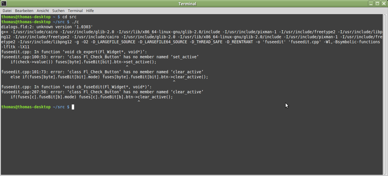

Hallo R.M. Tolles Projekt! Ich habe Dein Programm zunächst unter Windows erfolgreich getestet und dann auch wie beschrieben auf Linux Mint 18 kompiliert und erprobt - ohne Probleme. Wenn ich das Gleiche allerdings mit Linux Mint 17.1 (LTS bis 2019) mache, bekomme ich beim Kompilieren diverse Fehlermeldungen (s. Screenshot). Woran könnte das liegen? Die aktuellen Pakete sind installiert. MfG
Hallo Thomas, es gibt anscheinend doch zwischen den im Umlauf befindlichen 1.3er Versionen noch Unterschiede, einige unterstützen das Deaktivieren von Elementen, einige nicht. Auf meinem "Windows (MinGW)-FLTK" habe ich das gleiche Problem gehabt und dahingehend umschifft, das ich um die relevanten Stellen #ifndef WIN32 // hier der Code #endif gebaut habe. Es geht hier eigentlich nur um die "Kindersicherung", das Deaktivieren der Fusebits, die mit "mode=Expert" markiert sind. Ich überlege, dies komplett aus dem Code zu entfernen, weils ohnehin nichts bringt. Als schnelle Lösung, hab ich in der "fuseedit.cpp", nach der Zeile 37 (wo die Windows/Linux-spezifischen includes eingebunden wurden, eine Zeile mit #define WIN32 1 eingefügt, damit sind die fraglichen Stellen ausgeschlossen. Mal nachdenken, wie ich damit langfristig umgehe... mfG
Thomas N. schrieb: > Wenn ich das Gleiche allerdings > mit Linux Mint 17.1 (LTS bis 2019) mache, bekomme ich beim Kompilieren > diverse Fehlermeldungen Hallo, die gleiche Fehlermeldung erhalte ich mit Debian jessie (nicht weiter verwunderlich, da Mint ein Debian Derivat ist): $> uname -a Linux deb10 3.16.0-4-amd64 #1 SMP Debian 3.16.7-ckt25-2+deb8u3 (2016-07-02) x86_64 GNU/Linux $> aptitude show libfltk1.3-dev Package: libfltk1.3-dev State: installed Automatically installed: no Version: 1.3.2-6+b1 Priority: optional Section: libdevel Maintainer: Aaron M. Ucko <ucko@debian.org> Architecture: amd64 Uncompressed Size: 3,849 k $> ./c dialogs.fld:2: unknown version '1.0303' g++ -I/usr/include/cairo -I/usr/include/glib-2.0 -I/usr/lib/x86_64-linux-gnu/glib-2.0/include -I/usr/include/pixman-1 -I/usr/include/freetype2 -I/usr/include/libpng12 -I/usr/include/freetype2 -I/usr/include/cairo -I/usr/include/glib-2.0 -I/usr/lib/x86_64-linux-gnu/glib-2.0/include -I/usr/include/pixman-1 -I/usr/include/freetype2 -I/usr/include/libpng12 -g -O2 -D_LARGEFILE_SOURCE -D_LARGEFILE64_SOURCE -D_THREAD_SAFE -D_REENTRANT -o 'fuseedit' 'fuseedit.cpp' -lfltk -lX11 fuseedit.cpp: In function ‘void cb_expert(Fl_Widget*, void*)’: fuseedit.cpp:100:53: error: ‘class Fl_Check_Button’ has no member named ‘set_active’ if(check->value()) fuses[byte].fuseBit[bit].btn->set_active(); ^ fuseedit.cpp:101:73: error: ‘class Fl_Check_Button’ has no member named ‘clear_active’ else if(fuses[byte].fuseBit[bit].mode) fuses[byte].fuseBit[bit].btn->clear_active(); ^ fuseedit.cpp: In function ‘void cb_fuseEdit(Fl_Widget*, void*)’: fuseedit.cpp:207:58: error: ‘class Fl_Check_Button’ has no member named ‘clear_active’ if(fuses[c].fuseBit[b].mode) fuses[c].fuseBit[b].btn->clear_active(); ^
Kann es vielleicht sein, dass eure FLTK-Versionen einfach zu alt sind und diese Funktion daher noch nicht enthalten ist? Gerade bei Debian sind die Pakete ja oft schon gut abgehangen...
Das vermute ich auch, aber wegen der Sache würde ich jetzt keine Handstände machen und an der Paketverwaltung vorbei neue Versionen installieren das ist es nicht wert. Habe das Deaktivieren von Checkboxen jetzt ganz rausgenommen und stattdessen die Beschreibung der markierten Bits mit einer Warnmeldung garniert. Die potentiell gefährliche RSTDISBL-Fuse, hab ich jetzt mit in die GUI-Gruppen aufgenommen, mit der Markierung der riskanten Einstellung. Das sollte das Risiko etwas verringern. mfG

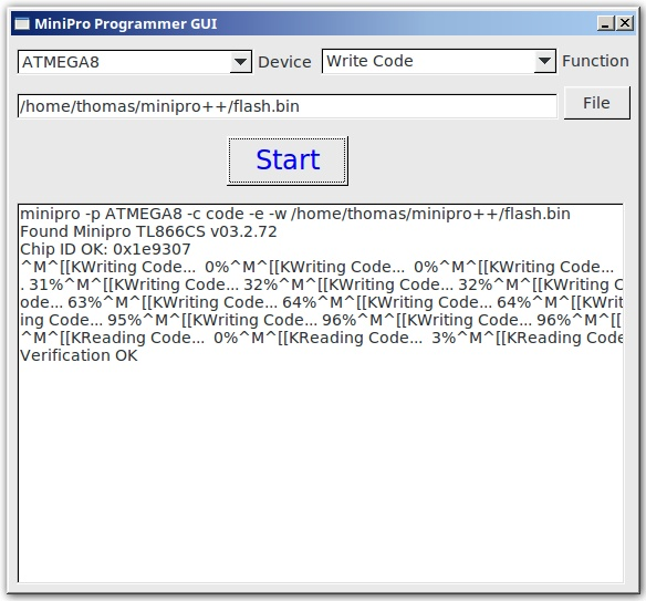

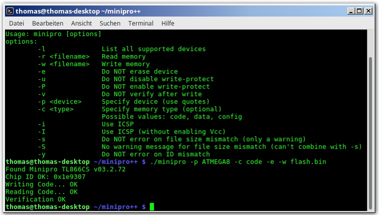

Hallo allerseits, da mich das Arbeiten mit fltk/fluid interessierte, habe ich mal versucht ein ganz einfaches Linux Interface für den TL866 µC Programmer zu erstellen. Das geht auch soweit ganz gut - also das Auslesen und Flashen der Speicherbereiche funktioniert. An einer Stelle bin ich aber bisher nicht weiter gekommen: Und zwar sendet das zugrunde liegende Konsolenprogramm Escape-Sequenzen, die zur Darstellung im Terminal gedacht sind und dort auch funktionieren. Wenn ich wie im Programm von R.M. die Konsolenausgabe in das FLTK Multiline Fenster umleite, werden diese Steuerzeichen natürlich nicht interpretiert sondern einfach ausgegeben (siehe Screenshots). Meine Frage an die C++ Experten: Wie kann ich den Datenstrom vor der Weiterleitung an das Multiline Fenster filtern? MfG Thomas
Hallo Thomas, in diesem Falle, müsste man sich hier um die Interpretation der Steuerzeichen selbst kümmern. Die Anzahl ist ja überschaubar, bzw. man muss ja nur die interpretieren, welche von dem Programm auch wirklich genutzt werden. Hatte auch schon mal daran gedacht, mich an einem Terminalprogramm zu probieren, da besteht das Problem ja auch in der gleichen Form. Für das FLTK böte es sich hier an, eine neue Klasse aus Fl_Text_Display abzuleiten, welche die putchar()-Funktionalität bereitstellt. mfG Edit: es sieht so aus, als ob es überhaupt nur 2 Steuerzeichen gibt: ^M ist eigentlich der Wagenrücklauf unter Windows -> postioniere Cursor auf den Anfang der aktuellen Zeile, könntest du durch '\n' ersetzen, das gibt dann zwar eine neue Zeile, ist aber besser lesbar, ^[[ mit einigen, eventuell unsichtbaren Zeichen, dient oft der Positionierung auf eine bestimmte Cursorposition.

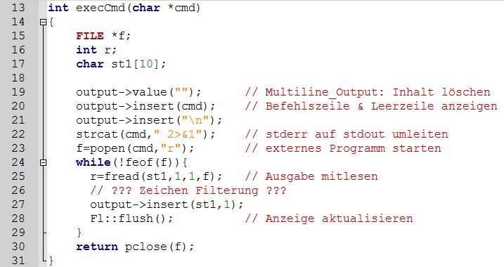

Hallo, ich hatte zuvor die Terminal-Ausgabe in eine Datei umgeleitet: Jede Zeile die dort den prozentualen Fortschritt der Funktion ausgibt, beginnt mit 0A 1B 5B bzw. <LF><Esc>[. Selbst der einfache Austausch eines dieser Zeichen gegen ein '\n' ist mir nicht gelungen. Die folgenden Versuche sind zwar syntaktisch richtig, führen aber zu dem gleichen Kauderwelsch bei der Ausgabe:

Vielleicht könntest Du mal ein paar Code-Zeilen posten, wie es Deiner Meinung nach gehen müsste. Danke Thomas
ESC [K löscht den Rest der Zeile Thomas N. schrieb: > if (st1[0] == '\027' Das funktioniert deswegen nicht, weil das eine Oktalzahl ist. Und deren Wert ist nicht 27dez, sondern 23dez. C kennt keine dezimalen Char-Konstanten. Auch \10 ist eine Oktalzahl, das ist 8dez. Du musst entweder \33 und \12 oder die Hexdarstellung \x1b bzw. \x0a verwenden, damit Dein Vergleich funktioniert.

Da hast Du natürlich recht - manchmal hat man halt ein Brett vorm Kopf. Das abgeänderte Programm sieht jetzt schon ganz gut aus, wenngleich ich nicht weiss, woher die ^M Zeichen kommen. Der Datenstrom enthält nämlich keinerlei Carriage Returns. - Thomas
^M ist 0x0D, nicht 0x0A. 0x0A ist linefeed, nicht carriage return
