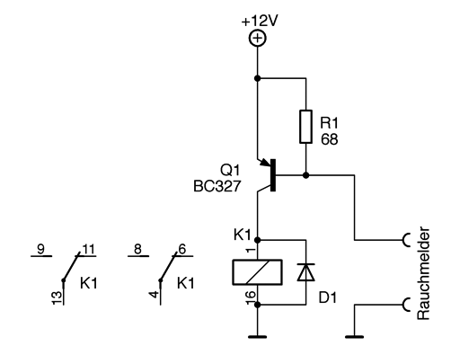

Peter S. schrieb: > Einziges Kriterium für eien Feueralarm ist ein Stromanstieg von 1mA auf > 17mA! > > Ich möchte nun für 3 einzelne Rauchmelder jeweils eine Steuerung haben, > mit der ein Relais angesteuert wird Du könntest das mal probieren (siehe Anhang).
Das heist der Rauchmelder läuft über den R1 und bei Stromanstieg schaltet der Q1! Seh ich das richtig ?? Ich Check mal die Details, Danke dir!! Gruß Peter
