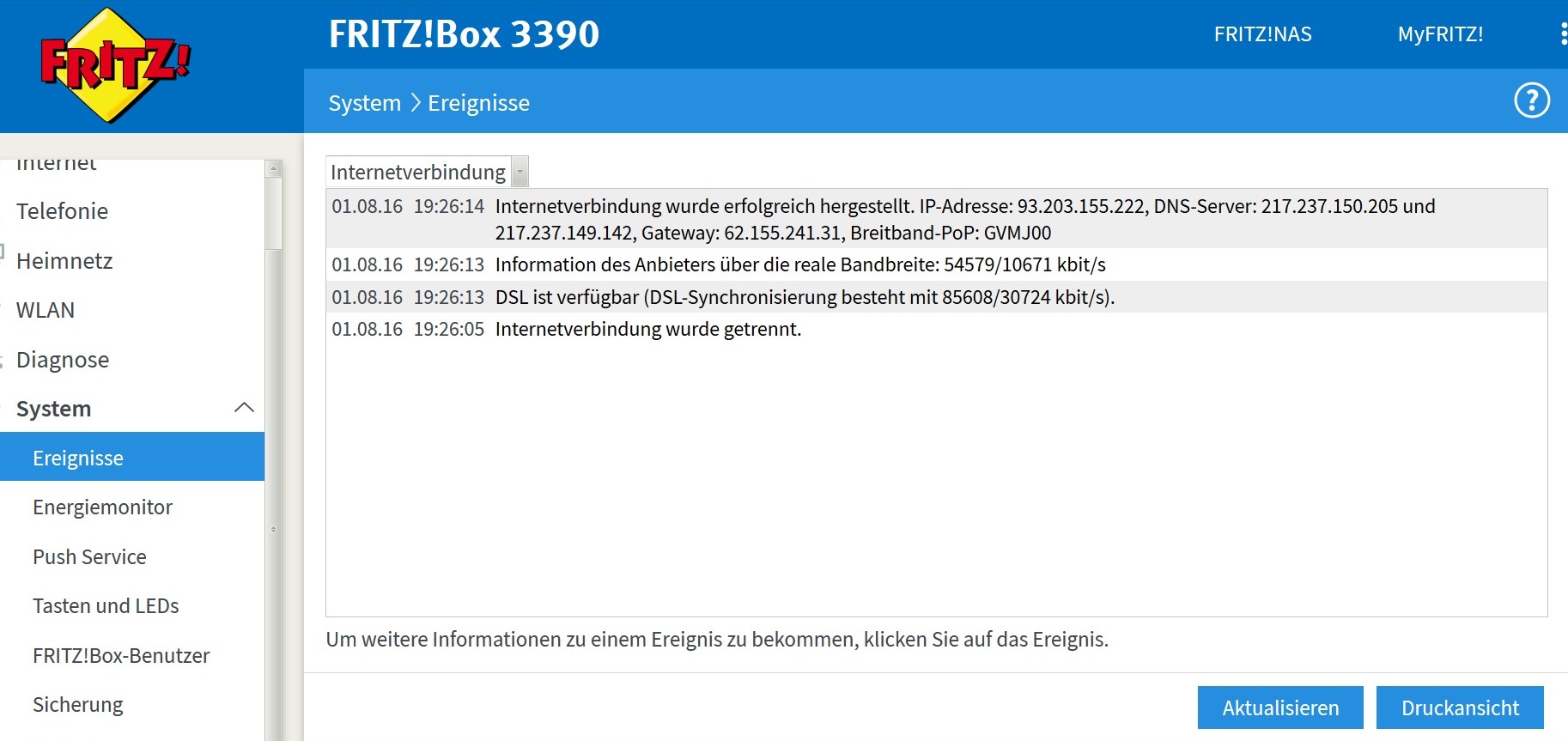

guten Tag laut habe einmal am Tag bei meiner Fritz box
das das Internet für 9 Sekunden getrennt wird siehe Bild was kann man
dagegen was machen
hat jemand Ahnung ?  /einen guten Rad oder Idee ?

von Sebastian Hepp (Gast)
Vielleicht ist es die Zwangstrennung. Die meisten Provider trennen die
Verbindung einmal am Tag, um neue IP Adressen zu vergeben. Das entfällt
natürlich, wenn man eine statische bekommen hat.
Es gibt aber auch Einstellungen in der Fritz Box, damit diese das
automatisch z.B. Nachts macht, damit es niemand stört.

von oszi40 (Gast)
> dagegen was machen
Anleitung gründlicher lesen und Fritzbox so einstellen, daß DEINE
Fritzbox zu einer Dir angenehmen Zeit täglich der Zwangstrennung des
Providers zuvor kommt.

von G. D. (g_d)
der Anschluss geht über 1&1 ins Netz  ich bin mir nur nicht sicher was
das ist weil er nur 9 Sekunden sind und er trennt ja nur kurz und die
DSL-Synchronisierung besteht ja den wieder ,ist nach 9 Sekunden wieder
alles  gut sieht so die Zwangstrennung aus?
und der Haken bei der Fritz box ist draußen !
von Christian B. (luckyfu)
Ja
wenn der Haken drin ist steht dort: DSL Verbindung wurde automatisch
getrennt um Zwangstrennung durch Anschlussanbieter zuvorzukommen. Oder
so ähnlich
