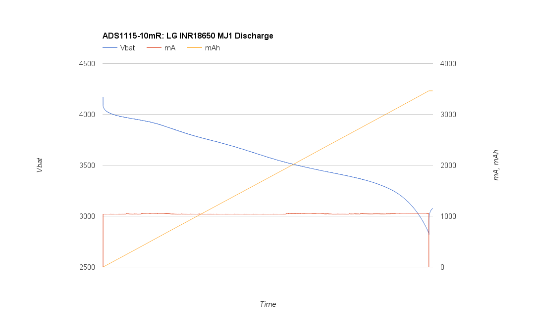

Die hier erwähnte Obergrenze von 3.400 mAh (nominell mindestens 3.250mAh, um beim Datenblatt zu bleiben; da steht auch typical 3.350 und nicht 3.400 drin ;) ) ist inzwischen passé. Mit 10A belastbarer, besserer Ersatz: LG 18650 MJ1. Liefert bei 1A Last sogar genau diese Leistung von nominellen 3.500mAh ab. Den Schrott auf Amazon hätte ich niemals bestellt. ist doch klar ersichtlich, dass das keine ernstzunehmenden Zellen sind. Insbesondere bei einer Rezension. Wieso überhaupt Amazon? nkon.nl oder akkuteile.de sind seriöse Akkuversender.
