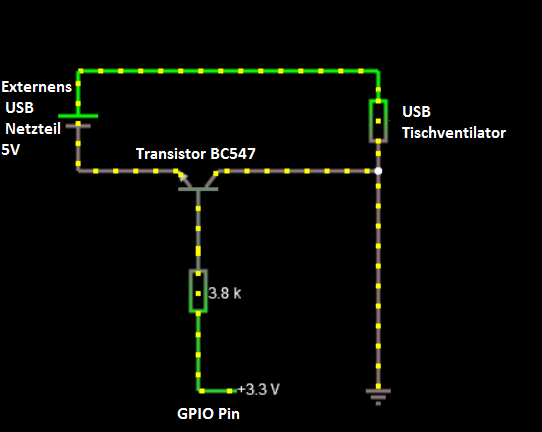

Hallo, ich habe folgendes Problem mit einer Ventilatorsteuerung. Ich habe folgende Schaltung (siehe Bild) aufgebaut und gelötet. Folgendes Problem stellt sich nun. Überbrücke ich den Transistor bekomme ich die volle Drehzahl an meinem Ventilator. Lasse ich die Schaltung mit dem Transistor laufen, welcher über einen GPIO Pin angesteuert wird, läuft der Ventilator nicht von alleine sondern nur mit anstubsen an und läuft dann mit sehr geringer Drehzahl. Für eure Hilfe wäre ich sehr dankbar. Grüße, Paul
Hallo, die Masse vom RPi muss bei einem NPN-Transistor (wie bei dir) am Emitter sein. Sascha
Vielen Dank für die schnelle Antwort Ground des Paspberry am Emitter bringt leider keine Verbesserung Grüße, Paul
Paul142 schrieb: > Vielen Dank für die schnelle Antwort > > Ground des Paspberry am Emitter bringt leider keine Verbesserung Dann stimmt deine Schaltung nicht mit dem Schaltplan überein, der Transistor ist defekt (ähm wieviel Strom braucht der Lüfter?) oder am GPIO kommen nicht die 3.3V raus. Sascha
Hallo, Die Schaltung stimmt soweit überein dies wurde nun 5-mal überprüft. Auch wurde die Schaltung bereits mit 3 verschiedenen Transistoren aufgebaut. Der Lüfter benötigt bei Volllast ca. 20 mA. Aktuell versorgen wir die Transistor Basis über den 3,3 V PIN. Dieser wurde auch schon mehrmals auf Funktionalität überprüft.
Bei erneuter messung stellte sich ein stromverbrauch bei überbrückung von 400 mA heraus
Paul142 schrieb: > Bei erneuter messung stellte sich ein stromverbrauch bei überbrückung > von 400 mA heraus Dann brauchst du dich nicht wundern der Transistor hält nur 100mA aus! 20mA für einen Lüfter scheint mir nahezu unmöglich. Sascha
Paul142 schrieb: > Für eure Hilfe wäre ich sehr dankbar. Das kann doch nicht so schwierig sein, eine Schaltung aus 2 Bauteilen aus dem Internet unfallfrei abzuzeichnen und aufzubauen. 3k8 oder 38k ? 400mA für einen BC547. Lüfter ohne Freilaufdiode.
