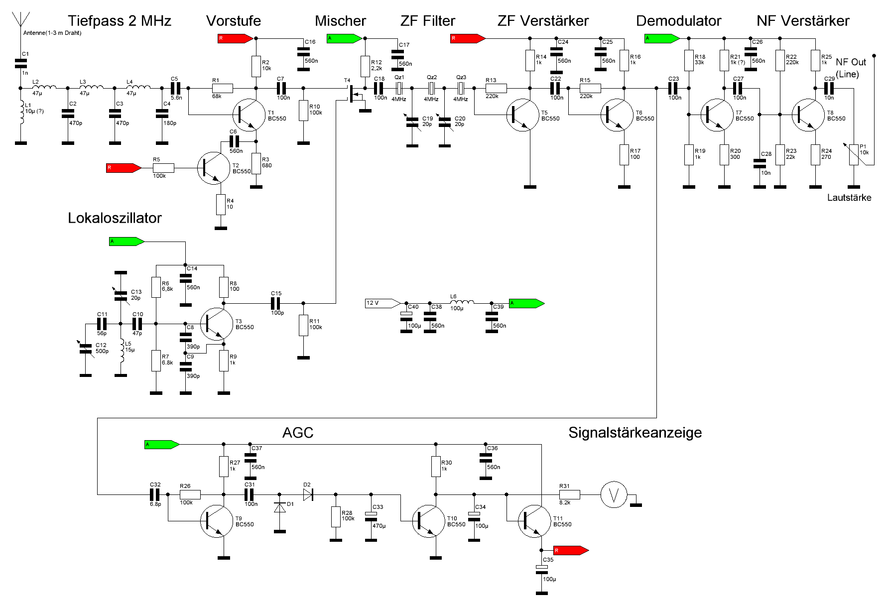

Manu O. schrieb: > Dafür brauche ich den Dual Gate Mosfet: > > http://20469.foren.mysnip.de/file.php?15777,file=282 Bei mir kommt da nur: [quote]Permission denied: links to files in the forum are only allowed from the forum itself.[/quote] Keine Schaltung.
OXI T. schrieb: > Manu O. schrieb: >> Dafür brauche ich den Dual Gate Mosfet: >> >> http://20469.foren.mysnip.de/file.php?15777,file=282 > > Bei mir kommt da nur: > > [quote]Permission denied: links to files in the forum are only allowed > from the forum itself.[/quote] > > Keine Schaltung. Das ist denkbar. Viele Foren sind inzwischen so umgestellt, dass man zur Betrachtung von Anhängen im Forum registriert und angemeldet sein muss. Vielleicht hängt der TE die Schaltung ja auch hier mal mit an und verweist nicht nur mittels Link darauf. EDIT: Bei mir gehts aber problemlos... Im Anhang mal die Schaltung

M. K. schrieb: > Im Anhang mal die Schaltung Danke. Am Mischer ist doch nichts auszusetzen, oder? Ich würde die Oszillatorspannung an einem Teil von R9 abgreifen, weil sie da sicher sinusförmig ist. Mit T2 ist clever. LG old.

> Das ist eine komisch zusammengestellte Schaltung. Billigste Bipolar- > transistoren, aber ein Dual-Gate FET als Mischer. Keine Abstimmung im > Antennenkreis, aber dafür Quarzfilter im ZF-Trakt. Na ja, man sollte sich die Schaltung eben genauer ansehen. Das ist ein sog. "Upconversion"-RX, d.h. die ZF (hier 4MHz) liegt oberhalb der höchsten Empfangsfrequenz von 2MHz (--> LO-Freq 4 - 6MHz). Der Tiefpass unterdrückt dabei zuverlässig die Spiegelfrequenz. Der Aufbau ist daher ohne besonderen Abgleich möglich. Allerdings ist die Gefahr von Inter- und Kreuzmodulation durch den breitbandigen Eingang recht hoch. Eine ZF von 455kHz erfordert einen mitlaufenden Vorkreis, der sauber mit dem Oszillatorkreis abgeglichen werden muss ("Dreipunktabgleich"). Dafür ist ein Doppeldrehko (oder entsprechende Varicaps) erforderlich. 4MHz-Quarze kosten fast nichts (<20cts/St.)

Manu O. schrieb: > Wie ist das eigentlich mit dem 500pf Drehko? > Was soll dann der große Drehko?? Der hat doch nur 50pF.

Der Drehko liegt in Serie mit 56pF. Der C-Bereich dürfte daher nur ca.
35pF betragen. Ist nicht optimal, da dadurch die Frequenzabstimmung
extrem nichtlinear verläuft.
Der Trimmer dürfte dazu dienen, den Drehko-Absimmbereich des LO (ca.
1,2MHz) auf den MW-Bereich zu justieren, also den LO-Bereich so auf ca.
4,5 - 5,7MHz zu setzen.
OXI T. schrieb: > Mit T2 ist clever. Bitte hilf mir auf die Sprünge! Ich komm nicht drauf, wie das linear funktionieren soll, um die Verstärkung zu regeln. Danke! Gruß Stefan0618
Manu O. schrieb: > C12 hat 500p Und C11 in Reihe dazu 56pF macht zusammen 50pF. Stefan0618 schrieb: > Ich komm nicht drauf, wie das linear funktionieren soll, um > die Verstärkung zu regeln. Für kleine Signal-Spannungen arbeitet T2 als stromgesteuerter Widerstand. So wird die Stromgegenkopplung einstellbar. Das vergrössert den Regelumfang der Abwärtsregelung von T1. LG old.
Stefan0618 schrieb: > Bitte hilf mir auf die Sprünge! > Ich komm nicht drauf, wie das linear funktionieren soll, um > die Verstärkung zu regeln. Die roten Fähnchen sind die Regelspannung, welche von T11 kommen. Manu O. schrieb: > C12 hat 500p Und weiter?
Achso, vergesst nicht, über R17 einen C zu machen. Im Video wurde darauf hingewiesen.
Hi Oxi, erstmal vielen Dank für die Antwort! > Für kleine Signal-Spannungen arbeitet T2 als stromgesteuerter > Widerstand. Ohne, daß jemals ein Gleichstrom durch die CE-Strecke fließt? Und das funktioniert linear? Auch unterhalb U_CE < 0V hinaus? Für welchen Eingangsspannungsbereich? Kannst Du einen Literaturhinweis dazu geben oder das physikalisch begründen? Aus den normalen Transistormodellen geht sowas ja nicht hervor. Danke Stefan0618
Stefan0618 schrieb: > Ohne, daß jemals ein Gleichstrom durch die CE-Strecke fließt? Ja. Stefan0618 schrieb: > Und das funktioniert linear? Brauchbar, die Schaltung mit zwei Dioden ist linearer. Stefan0618 schrieb: > Für welchen Eingangsspannungsbereich? Bis zum Millivoltbereich. Stefan0618 schrieb: > Auch unterhalb U_CE < 0V hinaus? Ja. Stefan0618 schrieb: > Kannst Du einen Literaturhinweis dazu geben oder das > physikalisch begründen? Nein, kenne das aus der Lehre. Häufig wird diese Schaltung zum Muten eingesetzt. Sie funktioniert übrigens auch in LTspice. LG old.
