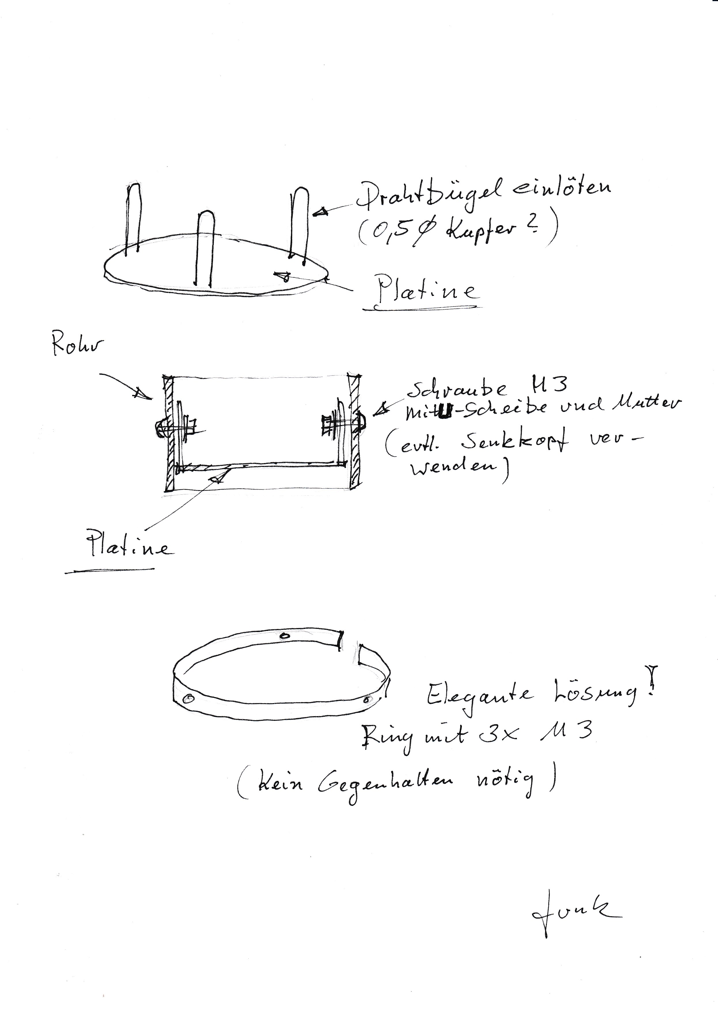

Wäre eine stufenlose Verstellung auch in Ordnung? Wie oft muss das verstellt werden? Es gibt eine einfache Lösung. Grüße Bernd
Hallo Bernd, stufenlos ist prinzipiell noch viel besser :-) Es muss nur eben auch paar Vibrationen/Bewegungen aushalten, ohne das die Höhe schwankt. Viele Grüße
Niine schrieb: > Innen ist das Metallgehäuse jungfräulich, also keinerlei Bohrungen oder so. Soll das Gehäuse in diesem Zustand alt werden, oder darf man das ändern?
So ähnlich würde ich das lösen. Das wird bombenfest. Grüße Bernd

Hallo zusammen, Bernd F. schrieb: > So ähnlich würde ich das lösen. Mir gefällt die Idee sehr gut. Danke dafür. Nur die elegante Lösung habe ich nicht ganz verstanden. Wie meinst du das mit dem Ring? MaWin schrieb: > a) 3 Löcher am Rand in den Boden in 120 Grad Abstand, M3 Schrauben > durchstecken und von innen je eine Klemmscheibe drauf damit sie drehbar > bleiben aber nicht abfallen.> > In die Platine 3 Löcher, in die Löcher je einen Gewindeeinsatz am Kupfer > am Rand auflöten, die Schrauiben greifen dort ein. > So kann man von aussen die Höhe vverstellen. Wenn ich den Boden nutzen kann, das muss ich schauen, dann klingt die Lösung auch super. Vielen Dank! Danke an alle, ich denke ich weiss jetzt wie es werden soll/kann. Viele Grüße, Niine
Niine schrieb: > Hallo zusammen, > > Bernd F. schrieb: >> So ähnlich würde ich das lösen. > Mir gefällt die Idee sehr gut. Danke dafür. Nur die elegante Lösung habe > ich nicht ganz verstanden. Wie meinst du das mit dem Ring? > > Viele Grüße, > Niine Der Ring würde die U-Scheiben und die Muttern ersetzen. Ohne Gefummel könnte man die drei Schrauben lösen, die Platine positionieren und die Schrauben wieder festdrehen. Grüße Bernd

Bernd F. schrieb: > Der Ring würde die U-Scheiben und die Muttern ersetzen. > Ohne Gefummel könnte man die drei Schrauben lösen, die Platine > positionieren und die Schrauben wieder festdrehen. Ahh, jetzt verstanden. Das ist super, ich werd versuchen es so zu machen. Inkognito schrieb: > Eine Spiraldruckfeder vom Durchmesser der Leiterplatten (5cm) aus > dünnem Draht und dann eine Senkkopfschraube in der Mitte vom Metallgehäuse > und der Leiterplatte, wo mittig eine Gewindemutter eingepresst ist > und schon hat der TO das was er braucht. In der Mitte kann ich leider nichts machen, weil da ein Loch in der Platine ist. Und vom Boden wahrscheinlich auch nicht, der ist nur sehr dünn am Rand. Ich werd Bernd seine Methode versuchen, das klingt elegant und fest. Danke allen!

MaWin schrieb: > Niine schrieb: >> Ich werd Bernd seine Methode versuchen, das klingt elegant und fest. > > Vorausgesetz es reicht die PLatine nur ca. 1/2 - > Schraubenkopfdurchmesser der Höhe bewegen zu können. Zeichnung anschauen! Je nach Länge der Drahtbügel lässt sich die Platine auch 20 mm verstellen. Grüße Bernd
Bernd F. schrieb: > Zeichnung anschauen! > Je nach Länge der Drahtbügel lässt sich die Platine auch 20 mm > verstellen. Ja, ICH habe deine Zeichnung verstanden, du nicht ? Bei angenommenen 20mm Drahtbügel und Schraube ganz oben liegt die Platine am tiefsten im Gdehäuse, z.B. knapp über dem Boden. Schiebt man sie im Drahtbügel nach oben, geht das, bis der Bechring der die Muttern ersetzt und ungefähr Schraubenkopfdurchmesser hoch ist, sagen wir 5mm, auf der Platine aufschlägt. Dann ist die Platine 15mm höher und die Deahtbügel ragen 20mm über sie hinaus. Das Gehäuse muss innen also 15+20=35mm hoch sein, bzw. die Platine lässt sich im Gehäuse maximal um 1/2 der Höhe minus Schraubenkopfdurchmesser verschieben
Also das Gehäuse ist 40 mm hoch. Löcher werden ca. in die Mitte gebohrt. Drahtbügel ca.20 mm lang. Nun ist der Verstellweg ca. 10 mm hoch, bzw. 10 runter. Verlangt werden doch nur jeweils 5 mm. Das passt. Grüße Bernd
