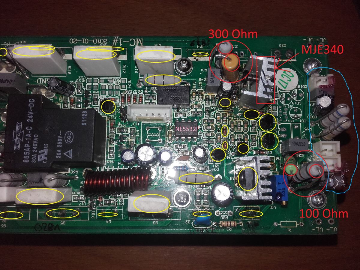

Der MJE340 (der neben den Widerständen, die auch unmittelbar damit verbunden sind), wird warm. Hier muss also irgendwo noch ein Fehler liegen. Daher vermute ich, dass die Protect-Schaltung schon ihren Dienst tut. Leider habe ich keinen Schaltplan und kann die Schaltung aufgrund der Komplexität (smd etc.) auch nicht direkt nachvollziehen...

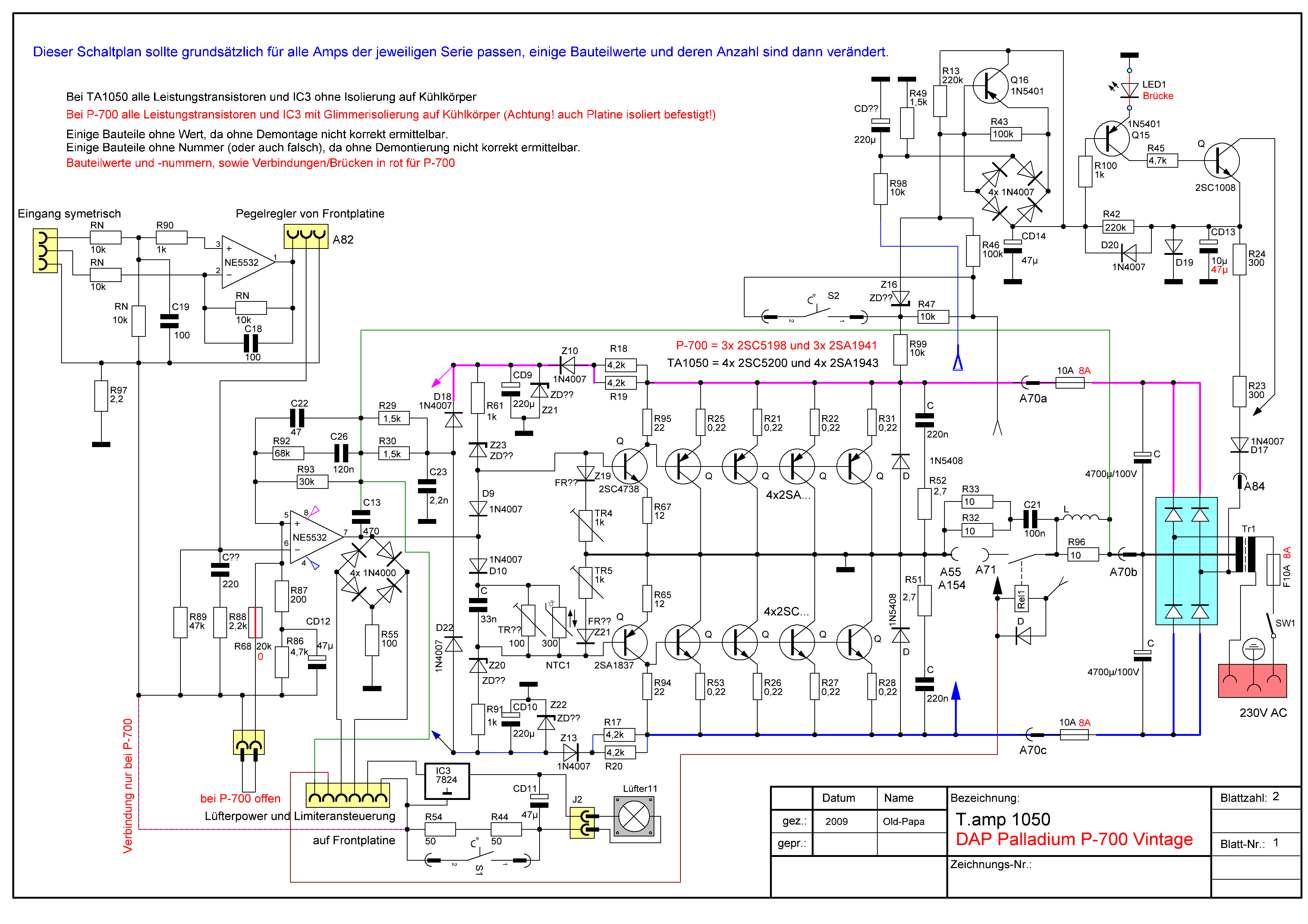

Maier schrieb: > Leider habe ich keinen Schaltplan und kann die Schaltung aufgrund der > Komplexität (smd etc.) auch nicht direkt nachvollziehen... Ohne wirds schwer. Im Web hab ich nur Pläne für den Thomann der Serie 800 und 1000er Modelle gefunden. Ob die noch kompatibel sind kann ich nicht sagen. Kannst die dir ja mal bei Elektro Tanya.com runter laden (warten bis unten Get manual statt prozessing erscheint). Ansonsten musst du mal Schaltungsdienst Lange.de in Berlin fragen, aber die kosten Geld, was sich aber rechnen kann.
Hallo, bei Lange in Berlin gibt es diese auch nicht, da Thoman diese nicht rausrückt. Entweder man kennt den eigentlichen Hersteller (nix Thoman ;-)) oder eben baugleiche Geräte (wie z.B. Dab-Palladium zur TA-Serie) Irgendwo hatte ich mal was gelesen zum eigentlichen Hersteller der TSA-Serie. Nur wo? Anbei mein Plan vom TA1050 (der es inzwischen auch auf die elektrotanya.com geschafft hat) Zumindest bis zum Treibertransistor könnte das gleich sein. Old-Papa
Hallo, danke für den Schaltplan. Hatte ich auch bereits schon auf dem Rechner. Die kompletten originalen Schaltpläne der Palladium Endstufen bekommt man beim Hersteller auch einfach per Mail zugesendet. Welcher Transistor entspricht hier dem MJE340 / MJE350? Diese gibts in dem Schaltplan ja leider nicht.
Kann ja nur die Vorstufe sein. Schätz mal, beim Ruhestromtrimmer hängt der Schleifer in der Luft, dann wirds heiß.

Maier schrieb: > > Welcher Transistor entspricht hier dem MJE340 / MJE350? > Diese gibts in dem Schaltplan ja leider nicht. Ich vermute die Treibertransistoren, also Q8/9 bzw, Q18/19. Wobei hier ja zwei parallel eingesetzt werden. Wenn die warm werden, dann werden sie entweder 1. falsch angesteuert (Basisspannung/-strom oder Schwingneigung oder...) oder 2. arbeiten die auf eine zu hohe Last (also Endstufentransistoren) Bei Oszimessungen Obacht! Sehr höäufig provoziert man damit erst recht Schwingneigung im Amp. Ich habe mir einen extra Tastkopf gebastelt, bei dem direkt in der Spitze ein kleiner Widerstand sitzt. Ca. 100-1000 Ohm. Ein guter 1:10-Tastkopf kommt auch ohne diesen aus, muss aber auch auf 1:10 geschaltet sein. Aber auch wild angehäkelte Messstrippen sind für Überraschungen gut. Old-Papa

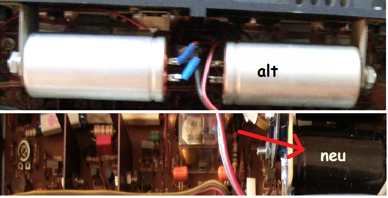

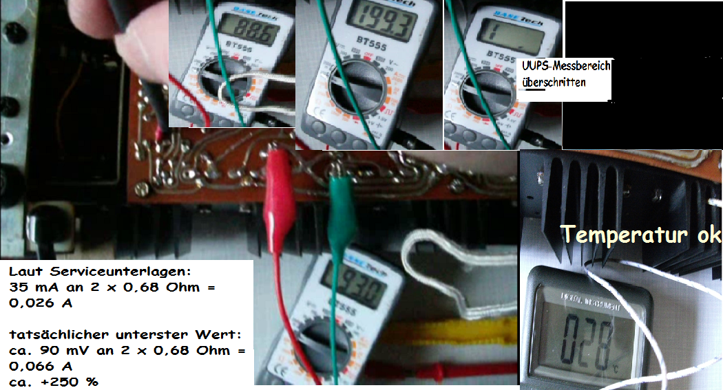

Bei der Reparatur des CEV550 hatte ich plötzlich hohe Werte an Ruhestrom. Fasste ich mit dem einen Finger ans Chassis, änderte sich der Wert dramatisch. Das Ganze war deswegen noch kritisch, weil ohne ausgebaute Schraubelkos nicht an die Ruhestrompotis ranzukommen ist. Somit mussten die Elkos (10000 uF/35 V einmal für Plus, einmal für Minus) mit "Verlängerungsschnüren" neben das Chassis gestellt, so betrieben werden. (Dabei steht der Becher eines Elkos noch auf Plus, darf nicht mit irgendwelchen Chassisteilen ohne die Isoliernippel in Berührung kommen.) - Nahm mir dann die Zeit, ein Loch in die Platine zu bohren, um mit dem Schraubenzieher an das Poti ranzukommen. - Habe die Elkos gegen solche anderer Bauform ausgetauscht, auf Extra-Platine montiert mit kürzeren Anschlussdrähten als im Original. Nehme an, jetzt schwingt es nicht so beim Messen/Prüfen. (Obwohl das Ganze doch noch besser gemacht werden könnte.) Bilder dazu: 1)Sequenz: Ruhestromjustage nach Bohren des Lochs unter dem Poti 2)Elkos oben vorher, unten nachher Ruhestrom ist zwar immer noch mehr als doppelt so hoch, das hat aber offenbar keinen wesentlichen Einfluß auf die Leerlauf-Verlustleistung, sprich die Kühlkörper bleiben "kalt".(Habe andere BD800-er Transistoren genommen, die origialen sind nicht mehr auf Lager, die Ersatztypen scheinen es ja zu verkraften.) ciao gustav
