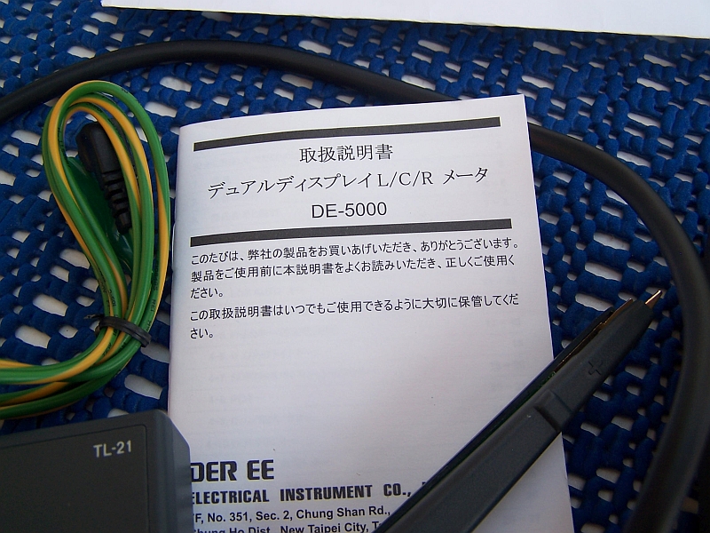

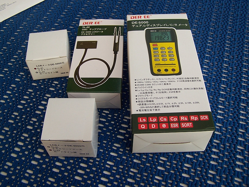

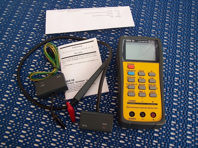

von Old P. (Gast)
So Männers,
das Teil ist heute beim Zoll gelandet, für rund 24,- durfte ich das
auslösen.
Zum Glück kein Koffer, nur viel Pappe!
Leider ist mir heute meine Brille gebrochen, wirklich testen geht
erstmal nicht.
Die BDA in fröhlicher Krähenfüße-Schrift hilft garnicht.
Old-Papa
