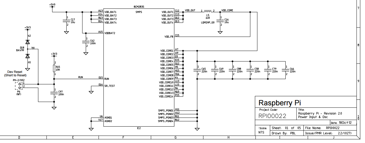

Mal wieder suche ich nach einer eleganten Lösung, die kein Löten erfordert. Ich möchte gerne mithilfe eines Arduino Pro Mini den Pi hard-resetten, wenn ein Knopf länger gedrückt gehalten wird. Dies soll einem bei einem kompletten Softwarecrash das Ziehen des Stromkabels ersparen. Gehört habe ich bereits, dass der RUN-Header beim Kurzschließen einfach nur einen Pin auf GND setzt, daher kann ich mir den FET sparen. Da ich und mein Freund kaum Erfahrung beim Löten haben, möchte ich nicht gerne riskieren, den Pi zu zerstören. Daher möchte ich nun wissen, ob es eine gute Lösung gibt, die sich ohne Rückstände einfach wieder vom Pi entfernen lässt.

P-FET in die Stromversorgung einschleifen und kurz abschalten. Oder du verbiegst eine Stiftleiste, sodas sie in den Bohrungen klemmt. Auf den Transistor solltest du aber nicht verzichten, keine Ahnung ob der Run Pin 5V bzw. festen High Pegel verträgt.

Tr schrieb: > P-FET in die Stromversorgung einschleifen und kurz abschalten. > Oder du verbiegst eine Stiftleiste, sodas sie in den Bohrungen klemmt. > Auf den Transistor solltest du aber nicht verzichten, keine Ahnung ob > der Run Pin 5V bzw. festen High Pegel verträgt. Der Pullup des Run-Pin wird ja über einen Low-Pegel kurzgeschlossen. Da kommt kein High-Signal drauf.
Kim-Yannick J. schrieb: > Der Arduino soll außerdem den Pi nach einem Shutdown wieder hochfahren > können (ich weiß, dass das auch über einen GPIO geht) und den Pi beim > Einstecken des Kabels vom Hochfahren zurückhalten, um einen extra > Schalter zum Booten zu haben. Du weißt schon um die Funktionsweise des RUN Headers oder?! Also was er Hardwareseitig am CPU macht?! Das was du vor hast, ist eine ganz andere Größenordnung, dazu musst du die komplette Stromversorgung über die GPIOs realisieren (bzw. geht natürlich auch über den mUSB Anschluss) Fakt aber, das der Arduino dann die komplette Spannungsversorgung behandeln muss, bevor sie überhaupt in den Raspi geht.
Draco schrieb: > Kim-Yannick J. schrieb: >> Der Arduino soll außerdem den Pi nach einem Shutdown wieder hochfahren >> können (ich weiß, dass das auch über einen GPIO geht) und den Pi beim >> Einstecken des Kabels vom Hochfahren zurückhalten, um einen extra >> Schalter zum Booten zu haben. > > Du weißt schon um die Funktionsweise des RUN Headers oder?! Also was er > Hardwareseitig am CPU macht?! Das was du vor hast, ist eine ganz andere > Größenordnung, dazu musst du die komplette Stromversorgung über die > GPIOs realisieren (bzw. geht natürlich auch über den mUSB Anschluss) > Fakt aber, das der Arduino dann die komplette Spannungsversorgung > behandeln muss, bevor sie überhaupt in den Raspi geht. Ich will ja nur die CPU blockieren, nicht den kompletten Strom abdrehen. Der Arduino läuft mit 3V und wird daher mit dem 3V-GPIO verbunden. Oder habe ich etwas komplett falsch verstanden?

Kim-Yannick J. schrieb: > Ich will ja nur die CPU blockieren, nicht den kompletten Strom abdrehen. Siehe Reset Schaltung vom Raspberry im Diagramm oben ;-) Kim-Yannick J. schrieb: > Der Arduino läuft mit 3V und wird daher mit dem 3V-GPIO verbunden. Oder > habe ich etwas komplett falsch verstanden? Das ist korrekt, das hat aber mit deinem Problem den Raspi in einen"Ruhemodus" zu setzen nix zu tun.

Arduino F. schrieb: > Auf jeden Fall kann man mit einem (Hard)Reset das Filesystem auf der > SD-Karte recht zuverlässig zerrütten. Nicht nur das, wenn er folgendes über den RUN Pin vorhat: Kim-Yannick J. schrieb: > Der Arduino soll außerdem den Pi nach einem Shutdown wieder > hochfahren können (ich weiß, dass das auch über einen GPIO geht) und den > Pi beim Einstecken des Kabels vom Hochfahren zurückhalten, ... wird er sich noch einiges mehr zerschießen, und da ist dann das Filesystem völlig irrelevant danach, aber das scheint er irgendwie nicht begreifen zu wollen! Die einzigste, relativ saubere, Alternative ist halt die komplette Stromversorgung über den Arduino und über die GPIOs zu steuern.
> ... wird er sich noch einiges mehr zerschießen, und da ist dann das > Filesystem völlig irrelevant danach, aber das scheint er irgendwie nicht > begreifen zu wollen! > > Die einzigste, relativ saubere, Alternative ist halt die komplette > Stromversorgung über den Arduino und über die GPIOs zu steuern. Was zerschießt man sich denn, wenn man die CPU durchgehend ausschaltet? Ich werde ja kein HIGH-Signal sondern einen hochohmigen "Input" verwenden, somit greift der Pullup ganz normal.
